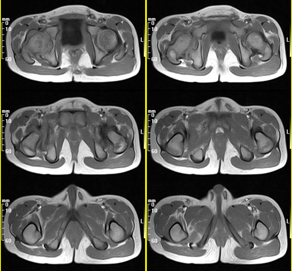

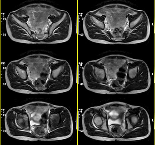

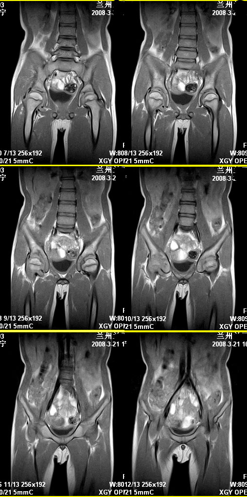

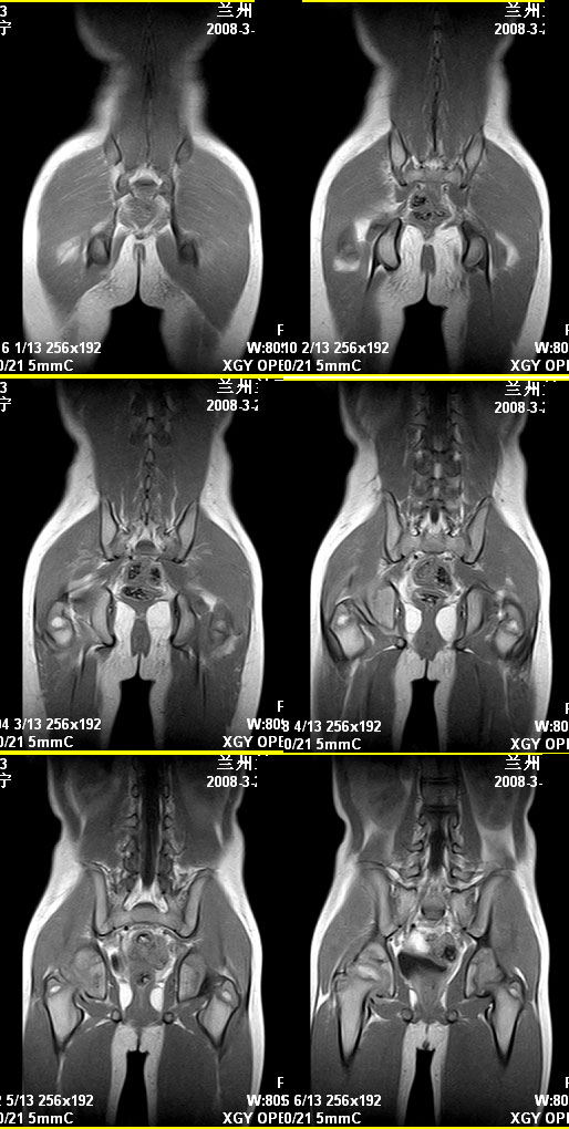

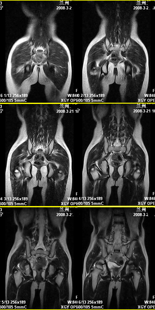

男性,7岁。右髋疼痛两个月,跛行,x线示股骨头无菌性骨坏死,ct示右髋关节腔积液,及右侧髋关节肌群体积缩小

作者: 黑白光影    时间: 2008-3-22 17:23
右股骨头无菌性骨坏死。支持。
作者: 联众之王    时间: 2008-3-22 19:54
无菌坏死不明显,考虑滑膜炎关节腔积液吧
作者: cynthia_1701    时间: 2008-3-22 21:04
标题: 回复:mri1515:髋关节病变
是的。我们老师报的和三楼一样,右髋关节腔积液
作者: jsgdoctor    时间: 2008-3-23 04:17
考虑滑膜炎引起的关节腔积液
作者: xulianj    时间: 2008-3-23 04:24
支持考虑滑膜炎引起的关节腔积液
作者: 卜一    时间: 2008-3-23 14:27
支持考虑:滑膜炎(关节腔积液)!
作者: qc80012345    时间: 2008-3-23 17:38
支持考虑滑膜炎引起的关节腔积液
作者: jiangjing    时间: 2008-3-24 17:32
支持考虑滑膜炎引起的关节腔积液
作者: zyx168    时间: 2008-3-25 02:44
支持:滑膜炎引起的关节腔积液.
作者: sea海hai    时间: 2008-3-25 18:50
考虑滑膜炎引起的关节腔积液
作者: shmily-boy    时间: 2008-3-25 21:51
滑膜型髋关节结核怎样?
作者: deltoid    时间: 2008-3-26 20:34
支持考虑滑膜炎引起的关节腔积液
作者: 形向东    时间: 2008-3-27 05:59
作者: wangkexing    时间: 2008-3-27 06:03
考虑髋关节滑膜结核。
