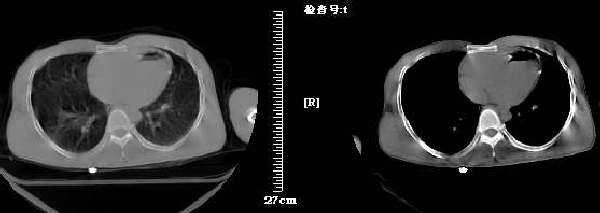

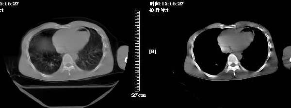

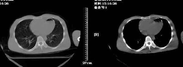

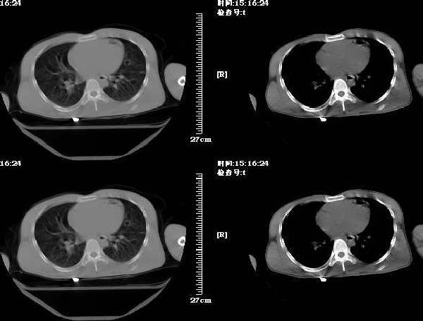

1、男,30,车祸外伤。头部扫描未见异常。胸部扫描示:双肺挫伤,心影内可见少许气影,于左心前缘尚可见一裂隙状影,但心包腔内及双侧胸腔内未见积液,左侧少量气胸。头、胸扫描结束时,听诊发现患者已无心跳。抢救无效。
2、讨论目的:(1)死亡原因;(2)纵隔内无积气,心影内气影来源?(3)心影内裂隙影如何解释?
(病史补充:ct检查前,病人瞳孔有散大,心跳、呼吸尚存,于头胸ct扫描结束时心跳呼吸消失、瞳孔散大,前后约7分钟)

考虑为大血管根部周围和心包内积气,气体来源当然是来自肺.有时有纵隔积气而没有气胸这也是可能的.至于死亡原因,仅有头颅和胸部的ct是不够的.比如脑干和脊髓有无损伤?有时头颅ct就不能发现.另外腹部的资料也没有.当然,本例也不能除外心脏损伤所致.

气体好像在左心室,考虑心脏气体栓塞可能性大,至于气体来源要进行全身检查。

心脏破裂伤可能大。前胸壁近中部高密度影似伸入胸壁,-----原因?

上学的时候,老师给我们做过一个实验,至今记忆尤新,给一条大狼狗从静脉内注入气体,大狼狗一声惨叫,命归黄泉,这是气体在血管中进入到心脏,形成栓塞
此病人心脏积气主要在左心室,估计气体来源于肺部,心血管内的气体是病人的主要致死因素,其他原因的死亡没有这么快的

本人认为死亡原因最大的可能是:左侧胸腔内少量积气破入心包引起急性心脏压塞而导致心脏骤停,4-6分钟内出现不可逆性脑损害,而随后数分钟内出现生物学死亡.而此患者的ct检查时间也大致在此时间范围内.

心脏内气体主要积聚在左室内,死亡原因应为气体栓塞所致。

心脏破裂伤可能大(有气液平面),引发气体栓塞。
作者: ljl328211    时间: 2008-3-25 17:05
心脏内有气体,考虑气体栓塞,假如心脏本身受伤那么纵隔应该有血肿。
