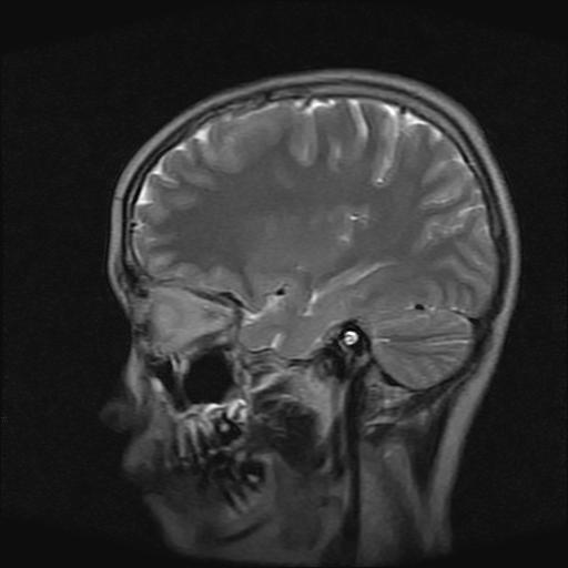

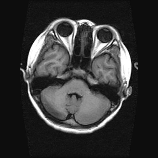

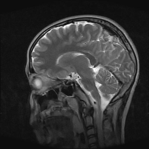

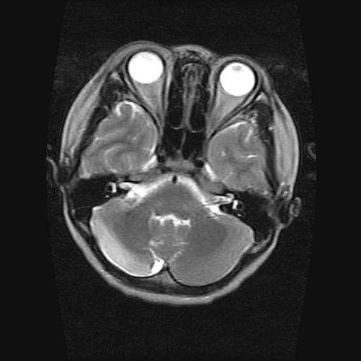

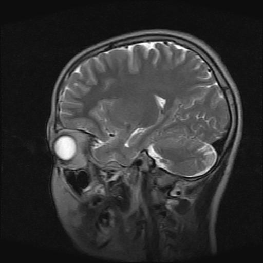

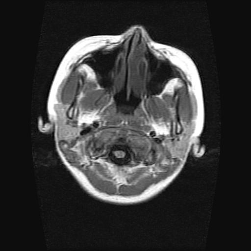

12岁男孩,二十余天前曾外伤,当时没在意,现头痛、偶恶心;半月前曾感冒发热,昨日ct示:右侧小脑区低密度影,ctn:18hu,建议mri进一步检查。

结合病史脑炎可能性大
作者: lygxpygl    时间: 2008-3-27 05:57
支持脑炎的诊断
作者: wangkexing    时间: 2008-3-27 06:05
小儿病毒性脑炎改变
作者: 论黑辩白    时间: 2008-3-27 06:21
右侧小脑半脑后部条带状长t1长t2信号,无占位效应,脑炎可能性大。
作者: huenhao    时间: 2008-3-27 06:35
脑炎可能性大
作者: 随光逐影    时间: 2008-3-27 07:04
考虑为:脑炎可能性大。
作者: 形影不离    时间: 2008-3-27 17:10
右侧小脑后缘条带状异常信号,呈长t1长t2信号改变,无占位效应,邻近之局部脑膜似增厚、毛糙;考虑脑炎可能性大。
作者: 杀毒软件    时间: 2008-3-27 17:15
支持脑炎可能性大
作者: zhangkai    时间: 2008-3-27 21:10
标题: 回复:ped0699:头颅mri。大家分析分析!
以下是引用形影不离在2008-3-27 9:10:00的发言:[br]右侧小脑后缘条带状异常信号,呈长t1长t2信号改变,无占位效应,邻近之局部脑膜似增厚、毛糙;考虑脑炎可能性大。
作者: jinguoji    时间: 2008-3-28 23:04
考虑脑炎可能性大。
作者: 卜一    时间: 2008-3-29 00:11
支持:脑炎可能性大!
作者: jiangjing    时间: 2008-3-30 03:27
支持:脑炎可能性大,建议增强
