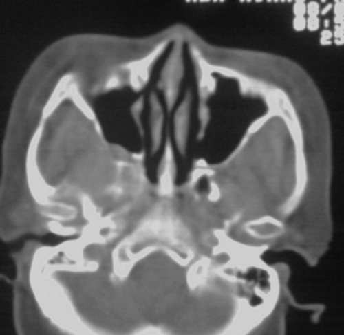

粘液样囊肿
作者: zjzjr    时间: 2008-3-28 18:25
右侧上颌窦蝶窦右侧粘膜下囊肿.
作者: dyqct    时间: 2008-3-28 18:38
标题: 回复:女:85岁。右侧上颌部处麻木不适月余。(右侧蝶窦
以下是引用zjzjr在2008-3-28 10:25:00的发言:[br]右侧上颌窦、蝶窦粘膜下囊肿.
作者: qiushi    时间: 2008-3-28 18:40
蝶骨大翼(右侧)有骨质破坏,建议上传完整图片.
作者: zlcx    时间: 2008-3-28 18:58
考虑右侧上颌窦,碟窦黏膜下囊肿
作者: 王2008    时间: 2008-3-28 19:23
右侧上颌窦、蝶窦粘膜下囊肿.
作者: 紫气东来    时间: 2008-3-28 19:27
是蝶窦病变?觉得是右侧海绵窦来源的病变,患者面部麻木,考虑神经鞘瘤,三叉神经来源,(图像质量较差,建议mri
作者: zhangkai    时间: 2008-3-28 19:27
以下是引用qiushi在2008-3-28 10:40:00的发言:[br]蝶骨大翼(右侧)有骨质破坏,建议上传完整图片.
建议作鼻咽部检查。
作者: 随光逐影    时间: 2008-3-28 19:41
右侧蝶骨大翼骨质破坏,骨质破坏区内为软组织密度影填塞,右侧翼腭窝似有扩大,右侧乳突部分蜂房密度增高;疑鼻咽部肿瘤。建议:行鼻咽部ct扫描检查。另:右侧上颌窦黏膜下囊肿(或息肉)。
作者: yangyudong333    时间: 2008-3-28 20:30
以下是引用随光逐影在2008-3-28 11:41:00的发言:[br]右侧蝶骨大翼骨质破坏,骨质破坏区内为软组织密度影填塞,右侧翼腭窝似有扩大,右侧乳突部分蜂房密度增高;疑鼻咽部肿瘤。建议:行鼻咽部ct扫描检查。另:右侧上颌窦黏膜下囊肿(或息肉)。
作者: 形影不离    时间: 2008-3-28 20:54
作者: jiangjing    时间: 2008-3-28 22:09
作者: 玉真    时间: 2008-3-28 22:46
以下是引用jiangjing在2008-3-28 14:09:00的发言:[br]右侧蝶骨大翼骨质破坏,骨质破坏区内为软组织密度影填塞,右侧翼腭窝似有扩大,右侧乳突部分蜂房密度增高;疑鼻咽部肿瘤。建议:行鼻咽部ct扫描检查。另:右侧上颌窦黏膜下囊肿(或息肉)。
作者: 卜一    时间: 2008-3-28 23:20
右侧上颌窦、蝶窦粘膜下囊肿
作者: zsl6918    时间: 2008-3-28 23:55
有可能是右侧上颌窦,蝶窦粘膜下囊肿。
作者: happyverycd    时间: 2008-3-29 00:02
右侧上颌窦、蝶窦粘膜下囊肿.
作者: chmh    时间: 2008-3-29 00:10
作者: 杀毒软件    时间: 2008-3-29 01:03
标题: 回复:ct12503:女:85岁。右侧上颌部处麻木不适月余。(右侧
作者: xulianj    时间: 2008-3-29 02:45
考虑右侧上颌窦,碟窦黏膜下囊肿  。
作者: 拾荒者    时间: 2008-3-29 05:55
作者: xn2ylwg    时间: 2008-3-29 06:22
右侧蝶骨大翼骨质破坏,骨质破坏区内为软组织密度影填塞,右侧翼腭窝似有扩大,右侧乳突部分蜂房密度增高;疑鼻咽部肿瘤。建议:行鼻咽部ct薄层扫描。另:右侧上颌窦黏膜下囊肿(或息肉)。
作者: 黑白光影    时间: 2008-3-29 17:02
