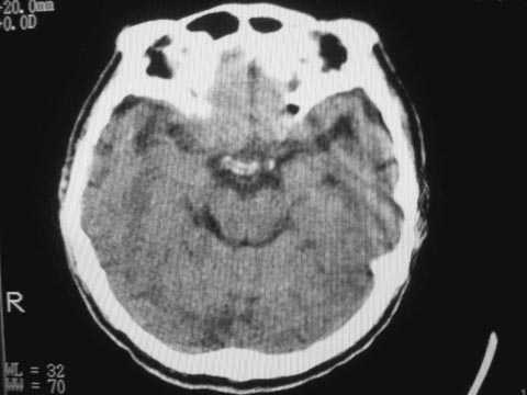

是脑萎缩还是双侧硬膜下积液?

萎缩时脑沟深宽,侧脑池扩大,积液时脑沟变平或不变化。你看看图像,像啥?支持老年脑脑萎缩表现。

支持:脑萎缩!

支持:脑萎缩!
       建议复查,偶曾经遇到过一例类似病例,但后来确实是慢性硬膜下积液.

左侧基底节区陈旧性脑梗塞、老年性脑改变

脑萎缩。
年龄及病史呢?

脑萎缩可能性大

不除外硬膜外积液,建议mr检查

支持少量硬膜下积液\\左侧基底节区腔隙性脑梗塞\\脑萎缩.

双侧额、颞部硬膜下积液。

支持脑萎缩,但不能除外合并硬膜下积液。

脑萎缩可能性大,如果是硬膜下积液,邻近脑组织应该是受压的表现。

萎缩时脑沟深宽,侧脑池扩大,积液时脑沟变平或不变化。支持老年脑脑萎缩表现。

脑组织有受压迹象,考虑硬膜下积液。

应该是脑萎缩。
