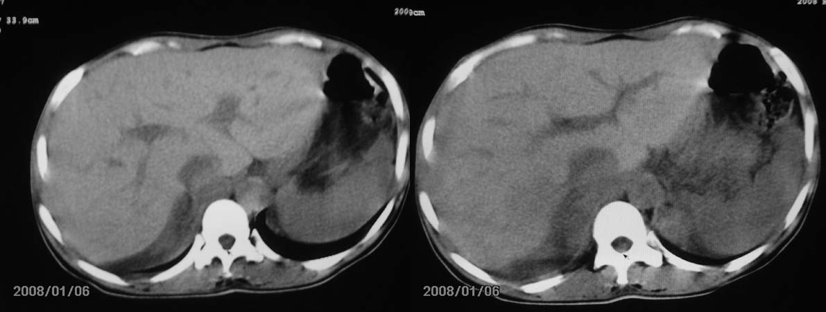

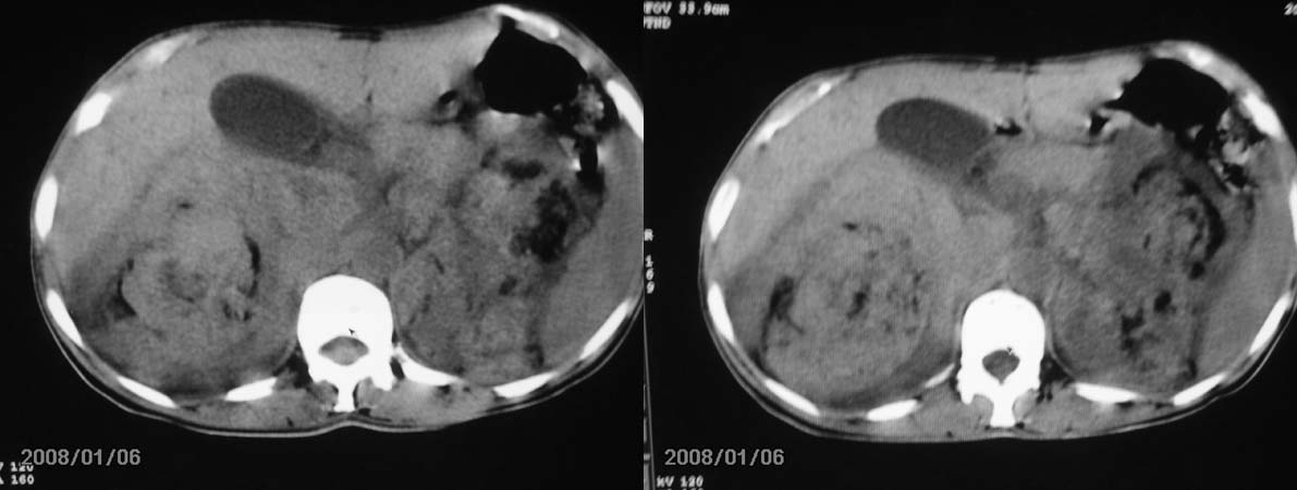

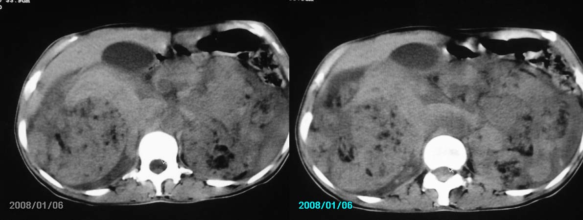

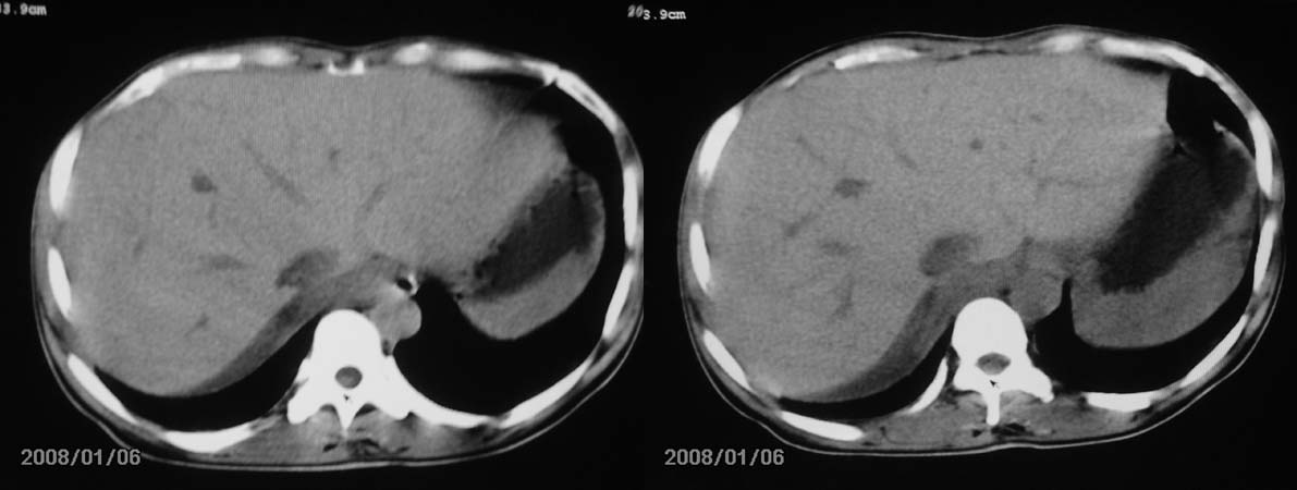

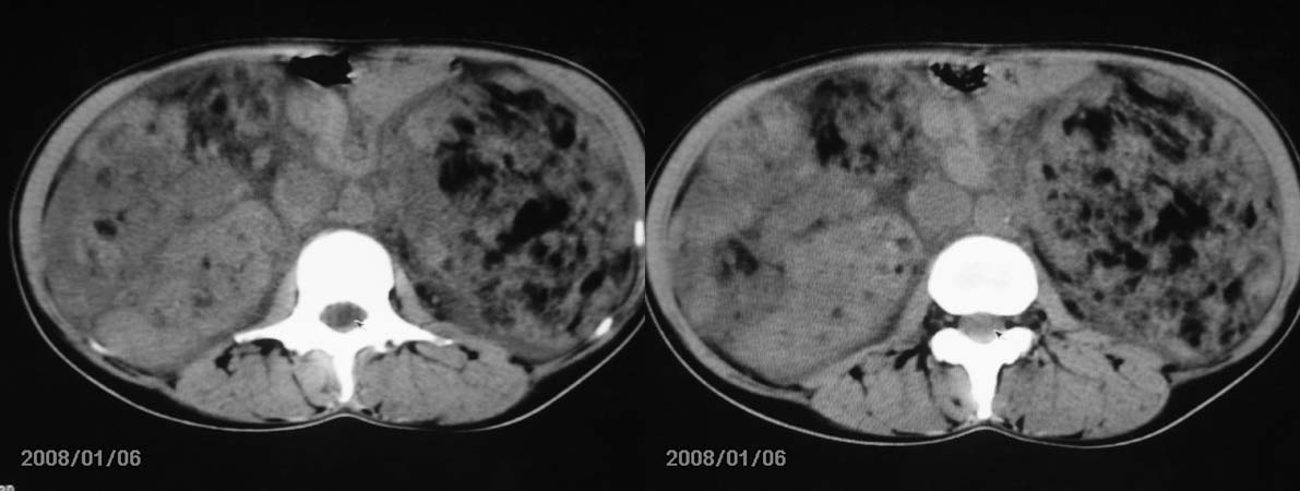

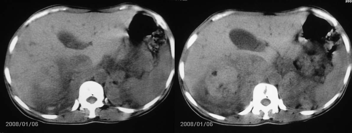

女,37岁,右腹疼痛三小时,曾有隐痛两个月病史。白细胞1万七

考虑为:双肾肾血管平滑肌脂肪瘤并出血。
作者: 子期    时间: 2008-3-31 04:21
标题: 回复:腹痛待查
以下是引用随光逐影在2008-3-30 20:12:00的发言:[br]考虑为:双肾肾血管平滑肌脂肪瘤并出血。
支持!!
作者: jsgdoctor    时间: 2008-3-31 04:38
考虑为:双肾肾血管平滑肌脂肪瘤并出血,建议增强。
作者: 影像孺子牛    时间: 2008-3-31 04:45
支持楼上意见,病灶没扫完应继续向下扫。
作者: zjzjr    时间: 2008-3-31 04:46
作者: zsl6918    时间: 2008-3-31 04:47
完善图像资料,不要断章取义。
作者: panyishengct    时间: 2008-3-31 04:57
考虑为:双肾肾血管平滑肌脂肪瘤并出血,有腹水,不排外肾破裂,脾密度不均,建议增强。
