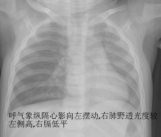

右支气管异物

结合异物吸入史,可以诊断右侧支气管异物。
诊断依据:1.右侧肺野透亮度增加;2.纵隔摆动。
作者: 雨泽小草    时间: 2008-3-31 05:23
支持右侧支气管异物!吸气像右肺的透光度即有增强,
作者: lishibao    时间: 2008-3-31 05:39
同意楼上
作者: ml2007    时间: 2008-3-31 05:40
支持右侧支气管异物
作者: 天南地北    时间: 2008-3-31 06:35
不应该把病人的名字写出来
作者: 黑白光影    时间: 2008-3-31 06:43
诊断依据:1.右侧肺野透亮度增加;2.纵隔钟摆。3、左膈高。
作者: 宇宙CT    时间: 2008-3-31 06:44
支持右侧支气管异物
作者: jinguoji    时间: 2008-3-31 06:55
支持右侧支气管异物。
作者: 形影不离    时间: 2008-3-31 07:17
支持右侧支气管异物。
作者: liuyue    时间: 2008-3-31 07:23
支持右侧支气管异物
作者: yy杨洋    时间: 2008-3-31 07:34
学习!
作者: 358450m    时间: 2008-3-31 07:50
同意1楼
作者: ysq1221    时间: 2008-3-31 09:43
真厉害,第一张片正常,为什么还拍第二张片
作者: ZHANGZHONGSHOU    时间: 2008-3-31 15:08
右侧活瓣性阻塞,支持右侧主支气管异物可能性大,请结合临床有无异物呛咳史,病史很重要。
作者: zhangkai    时间: 2008-3-31 16:35

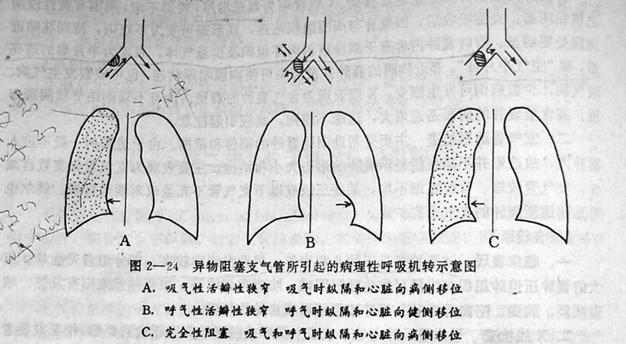

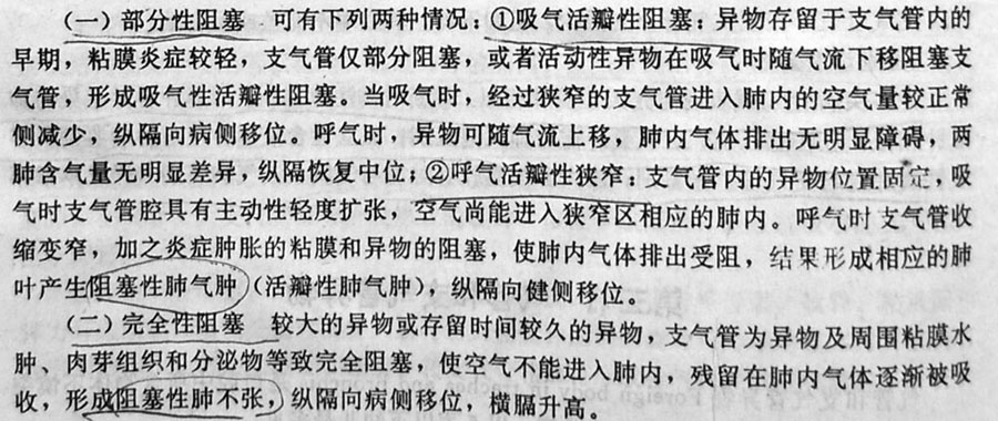

作者: hhcckk    时间: 2008-3-31 16:53
标题: 回复:x3809:右支气管异物
支持不全阻塞,呼气瓣性阻塞,偷懒一下,从书上截下原理
另外天南地北兄弟讲的对,建议楼主保护患者的隐私,呵呵

作者: wangjj555    时间: 2008-3-31 17:07
支持右侧支气管异物
作者: LIAOQIANG    时间: 2008-3-31 17:22
右侧肺野透亮度增加,纵隔摆动。支持右侧支气管异物。
作者: zf197545    时间: 2008-3-31 18:03
拍片难度很大的,是右侧支气管异常.
作者: chmh    时间: 2008-3-31 18:48
作者: dyqct    时间: 2008-3-31 19:21

作者: 杀毒软件    时间: 2008-4-1 02:23
结合病史支持楼主
作者: 剑神    时间: 2008-4-1 05:14
右肺过度充气
作者: zhangkening    时间: 2008-4-1 05:33
同意右侧支气管异物。
作者: qsbaomingcheng    时间: 2008-4-1 05:38
支持右侧支气管异物。
作者: 影像孺子牛    时间: 2008-4-1 06:24
典型:右侧支气管异物。

右支气管异物 呼气活瓣性狭窄

比较典型

右侧支气管异物
