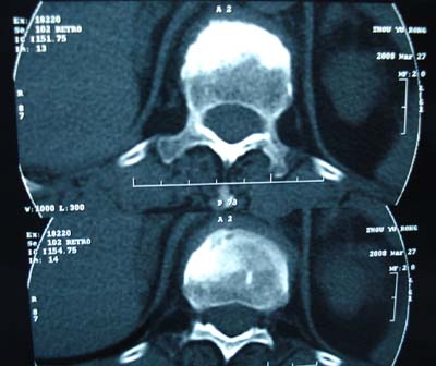

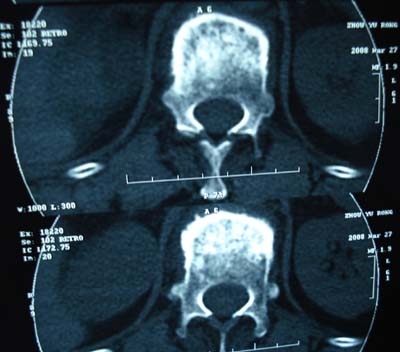

女,68岁。双下肢及腰部疼痛2年,加重3月。分别做平片,ct,mri检查。余无其他病史。请大家讨论。

考虑胸椎成骨性转移瘤,建议查原发灶.骶管囊肿.
作者: qc80012345    时间: 2008-4-3 14:45
骶管囊肿;退行性骨关节病。
作者: gaoshengjiang    时间: 2008-4-3 17:32
增生性骨关节炎,骶管囊肿。
作者: jiangjing    时间: 2008-4-3 18:03
骶管囊肿;退行性骨关节病[雄11、12为明显],其他待排
作者: 影像孺子牛    时间: 2008-4-4 04:11
退行性骨关节病,骶管囊肿。
作者: xulianj    时间: 2008-4-4 05:06
退行性骨关节病,骶管囊肿。
作者: 蚂蚁    时间: 2008-4-4 05:08
成骨转移?找原发灶。
骶管囊肿。
作者: zyx168    时间: 2008-4-4 05:31
支持: 退行性骨关节病,骶管囊肿。
作者: chenzhigong1    时间: 2008-4-5 03:43
退行性骨关节病,骶管囊肿。
作者: shmily-boy    时间: 2008-4-5 14:36
退行性骨关节病,骶管囊肿
作者: zhuxinli    时间: 2008-4-5 23:20
标题: 回复:mri1534:椎体病变
以下是引用chenzhigong1在2008-4-4 19:43:00的发言:[br]退行性骨关节病,骶管囊肿。
作者: 乡医    时间: 2008-4-6 05:07
退行性骨关节病,骶管囊肿
作者: 卜一    时间: 2008-4-6 16:37
退行性骨关节病,骶管囊肿。
作者: xclzq_910    时间: 2008-4-6 23:30
腰椎退变,骶管囊肿
作者: 王仕学    时间: 2008-4-7 01:25
支持: 退行性骨关节病,骶管囊肿。
作者: ZHANGZHONGSHOU    时间: 2008-4-7 15:21
标题: 回复:mri1534:椎体病变
以下是引用gaoxiao在2008-4-2 21:53:00的发言:[br]考虑胸椎成骨性转移瘤,建议查原发灶.骶管囊肿.
另外还有腰1,建议进一步检查。
