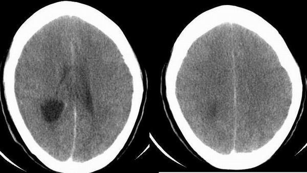

患者,女,36岁,头痛四天,神经系统无阳性体征。

作者: 静轲    时间: 2005-4-26 03:25
右侧脑室三角区囊肿.
作者: pgs-001    时间: 2005-4-26 03:31
右侧脑室室管膜瘤[emb6]
作者: cmg    时间: 2005-4-26 03:36
右侧脑室后角扩大呈球形,与脑脊液密度相当,增强后无强化,脑实质内也未见异常强化灶,中线结构无移位。考虑:1   先天发育异常,右侧脑室后角发育较对侧大;2    脑室内囊肿。建议必要时可行脑室造影来鉴别二者。
作者: 纯净水69821    时间: 2005-4-26 03:37
不太象囊肿??脉络丛病变???
作者: yuanfang_22    时间: 2005-4-26 03:45
定位:右侧脑室三角区 依据:假设囊变位于脑室外,应该可见脑室被推挤的征象,还有明显的占位效应,这么大的囊变应该回引起静脉回流受阻引起水肿。但是以上表现均无,所以定位于脑室内
影象特点:囊内低密度,与脑脊液密度相似。未见明显强化。
定性:考虑右侧脑室表皮样囊肿可能
作者: 林建春    时间: 2005-4-26 04:25
我考虑是先天发育异常
作者: zj    时间: 2005-4-26 05:30
我考虑是脑室内囊肿。
作者: 难听    时间: 2005-4-26 05:58
脑室内囊虫病不能除外。
作者: 雪无痕    时间: 2005-4-26 06:31
脑室内表皮样囊肿可能性大
作者: 张耀森    时间: 2005-4-26 07:33
1,定位,病变位于侧脑室三角区。
2,定性:类圆形占位,水样密度,脉络丛球受压前移。增强无强化。
3,诊断:脑室内囊肿[emb18]
作者: 大头    时间: 2005-4-26 07:49
从上平扫及增强看还是天发育。
作者: 放大镜    时间: 2005-4-26 17:58
皮样囊肿
作者: yyyyyy    时间: 2005-4-26 18:17
脑室内囊肿
作者: tianxin    时间: 2005-4-26 21:04
从病变的密度,病变周围无明显占效及增强后征像看应考虑囊肿.
作者: longxiang    时间: 2005-4-26 22:51
侧胣室三角体部囊肿,
作者: gbj8004    时间: 2005-4-27 02:02
右侧脑室内类圆形脑脊液样密度影无明显占位效应,且增强前后无明显强化还是多考虑为右侧脑室室三角区囊肿的可能性大
作者: hfs999999    时间: 2005-4-27 02:46
考虑右侧脑室三角区神经上皮囊肿,如脉络丛囊肿或室管膜囊肿可能。
作者: fxt2347    时间: 2005-4-27 04:36
右侧脑室后角扩大呈球形,与脑脊液密度相当,增强后无强化,脑实质内也未见异常强化灶,中线结构无移位 ,考虑右侧脑室表皮样囊肿或先天变异
作者: 哈理    时间: 2005-4-27 06:06

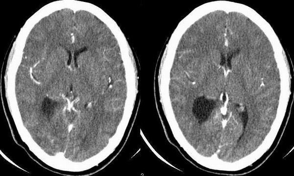

从增强片上可见强化的脉络丛受压向前内方移位:说明占位是存在.
作者: jiangjing    时间: 2005-4-27 07:52
右侧脑室后角扩大呈球形,与脑脊液密度相当,增强后无强化,脑实质内也未见异常强化灶,中线结构无移位,考虑脑室内囊肿性病变可能性大。
作者: liaoqiang    时间: 2005-4-28 00:56
右侧脑室后角区域类形低密度影,其密度与脑脊液相似,无强化,[emb6]脑室囊肿
作者: jiajie    时间: 2005-4-28 01:26
[ct表现] 右侧脑室后角囊状扩大,呈脑脊液样密度,囊壁未显示。增强后无强化,脉络膜丛受压向前移位。
[意见] 考虑侧脑室神经上皮囊肿(侧脑室常见病变,典型发病部位)。
[鉴别] 其他原因引起的局限性侧脑室扩大,多无脉络膜丛移位。
作者: songshanhongye    时间: 2005-4-28 21:44
标题: [原创]
[size=][color=]更正一下:
不好意思,昨天见到教授会诊意见:室管膜囊肿?建议定期复查。
[本贴已被 songshanhongye 于 2005-5-2 14:32:01 修改过]
[本贴已被 songshanhongye 于 2005-5-2 14:33:08 修改过]
作者: longxiang    时间: 2005-4-28 22:46
[emb2]
作者: fskfsk    时间: 2005-4-29 00:41
我考虑是先天发育异常
作者: wanghuier    时间: 2005-6-6 19:19
右侧脑室三角区表皮样囊肿。
作者: 91616lyt    时间: 2005-6-8 00:24
首先定位在侧脑室后角内的囊性占位,而不是外压性改变;脑室没有积水就进一步证实了病灶位于脑室内,至于同脑脊液相通否?不清楚,只有脑室造影能够明确了,但。。
不知道楼上的请了哪的专家会诊??室管膜囊肿----我从手头上的资料内没有找到这种病的解释
我比较同意上皮样囊肿的诊断。哪位高手如果有这样的资料请。。。。
作者: jingliangx    时间: 2005-6-10 18:35
作者: longxiang    时间: 2005-6-10 19:24
脑室囊肿可能性大
作者: DDD-WAWJ-1151    时间: 2005-6-11 02:56
就是脑室异常扩大吧?作个mr扫描看看。
作者: 桐歌    时间: 2005-6-23 22:26
被侧脑室后角塑型,皮样囊肿?
作者: 320512    时间: 2005-6-23 23:01
1、发育异常。2、囊肿。
作者: yzt222    时间: 2005-6-24 01:54
正常吧。
作者: 爱睡觉的猫    时间: 2005-6-24 03:08
雷老师的意见呢?
作者: xinhai18    时间: 2005-6-24 06:13
脑室内囊肿
作者: 沧海一笑518    时间: 2005-6-24 19:17
ct值多少?脑室内胆脂瘤可能性大
作者: guzhongliangddd    时间: 2005-6-25 03:01
我[emb6]发育异常。3脑室形态很好!
