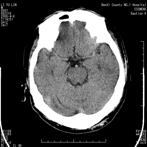

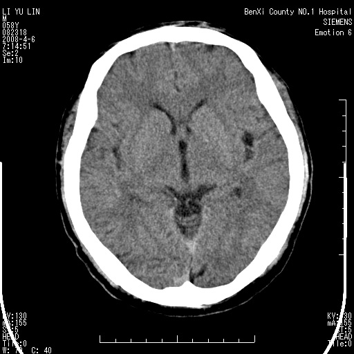

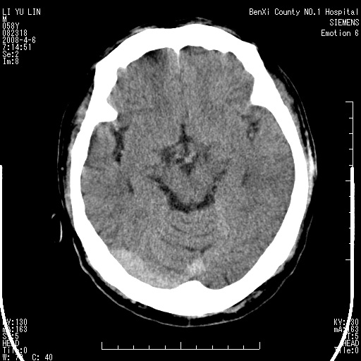

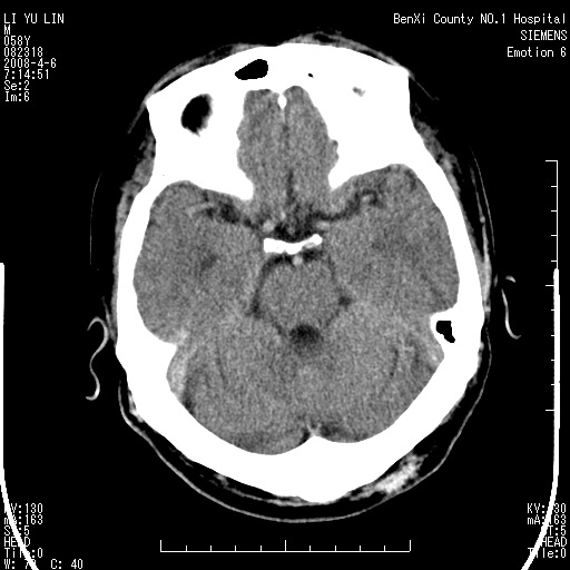

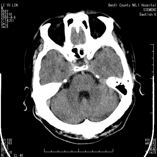

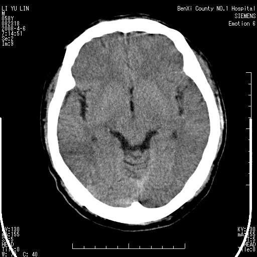

男、58
失语两个小时
bp:140、100
临床:脑血管意外。
病灶ct值54hu,可否考虑右侧横窦血栓。
[本贴已被 jiajie 于 2008-4-6 16:35:03 修改过]
作者: xulianj    时间: 2008-4-6 21:13
不太明确。建议mri检查。
作者: doc张    时间: 2008-4-6 21:17
可疑血栓,图片不全.建议核磁共振.
作者: 宋振波    时间: 2008-4-6 21:18
标题: 回复:脑ct请会诊
以下是引用xulianj在2008-4-6 13:13:00的发言:[br]不太明确。建议mri检查。
作者: 大漠孤雁    时间: 2008-4-6 21:29
不好说,还是做cr吧.
作者: tfq6909    时间: 2008-4-6 21:36
可以考虑.但要建议头mr
作者: zsl6918    时间: 2008-4-6 22:08
所谓的病灶上下就一层,不除外是伪影改变,再一,两小时不会引起脑实质如此的变化。建议复查。
作者: zjzjr    时间: 2008-4-6 22:12
支持横窦血栓形成,网上有一类似病例,大家开始都考虑硬膜外血肿了.
作者: yongyuan    时间: 2008-4-6 22:25
检查脑部病变行mr扫描应该是首选的办法啊
作者: 深泽交通    时间: 2008-4-6 22:25
强化
作者: 杀毒软件    时间: 2008-4-6 22:26
不太明确。建议mri检查
作者: 老俏    时间: 2008-4-6 22:34
可以考虑.
作者: dongjingmou    时间: 2008-4-6 22:48
有点像  建议mri检查 。
作者: zhangkai    时间: 2008-4-6 22:58
建议复查或mr检查。
作者: liuyue    时间: 2008-4-6 23:09
不好定,请强化或mri检查.
作者: xclzq_910    时间: 2008-4-6 23:20
支持考虑血栓,建议增强或mri
作者: 王仕学    时间: 2008-4-6 23:32
不好定,请强化或mri检查.
作者: 卜一    时间: 2008-4-6 23:50
横窦病变首选:mri!
作者: 随光逐影    时间: 2008-4-6 23:57
建议:行mri检查。
作者: 宇宙CT    时间: 2008-4-7 01:26
支持考虑血栓,建议增强或mri
作者: 312nanyang    时间: 2008-4-7 02:51
建议做mri检查
作者: 有风的日子    时间: 2008-4-7 03:16
图像不全,不过有点象右侧横窦血栓,建议增强一下看看(为健全资料也值呀)!
作者: zhouming2563    时间: 2008-4-7 03:58
所谓的病灶上下就一层,不除外是伪影改变,再一,两小时不会引起脑实质如此的变化。建议24小时后复查。
作者: liuqiang    时间: 2008-4-7 04:52
右侧横窦血栓,建议mri检查。
作者: jinguoji    时间: 2008-4-7 05:32
支持考虑血栓,建议增强或mri
作者: 拾荒者    时间: 2008-4-7 05:36
标题: 回复:ct12687:脑ct请会诊
以下是引用有风的日子在2008-4-6 19:16:00的发言:[br]图像不全,不过有点象右侧横窦血栓,建议增强一下看看(为健全资料也值呀)!
作者: 光影★小胖    时间: 2008-4-7 06:41
可以考虑;mri去吧
作者: yangyudong333    时间: 2008-4-7 14:50
建议:行mri检查。
作者: 余辉    时间: 2008-4-7 17:26
不好说,正常横窦也可是这样,建议进一步检查
作者: 阿康2008    时间: 2008-4-8 00:48
高度怀疑。建议mri。
作者: dyqct    时间: 2008-4-8 00:56
不好说,建议传全图像或增强进一步检查。
