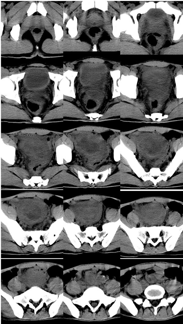

男32岁,头晕年余余,尿频尿痛腹部不适,伴发热,柏油样便入院
查血hb:6g  大便潜血iii

膀胱内外壁显示模糊,明显环形增厚,内密度高低不均,周围筋膜肿胀增厚,脂肪密度增高。前列腺、精囊腺密度不均匀减低,边缘不清。结合病史“男32岁,头晕年余余,尿频尿痛腹部不适,伴发热”考虑膀胱炎伴出血!
“柏油样便”什么原因?能用一个病解释吗?!消化道出血?!

怎么看都象子宫,不会是两性人吧?建议ct增强扫描。

定位:不外乎肠源,膀胱源,脐尿管源,其它则是少见,
定性:恶性,源于脐尿管可能性大,病灶似累及结肠、直肠、膀胱。因肠明显呈外夺压改变,

膀胱上部软组织肿块伴液化坏死区显示,累及膀胱膀胱壁增厚,累及直肠直肠壁不规则增厚且累及精囊腺。男32岁,头晕年余余,尿频尿痛腹部不适,伴发热,柏油样便入院
查血hb:6g  大便潜血iii。
考虑恶性肿瘤[来自脐尿管可能]

恶性肿瘤 广泛浸及 考虑来源肠系膜

图象显示:膀胱上部软组织肿块拟有中心液化坏死区,累及膀胱膀胱壁增厚及直肠壁不规则增厚且累及精囊腺。 结合病史,男32岁,头晕年余(贫血),尿频尿痛腹部不适,伴发热,柏油样便(消化道出血)。
最好用一元化解释:直肠恶性肿瘤累及膀胱

如果直肠恶性肿瘤,那么柏油样便难解释,应为鲜血,血白细胞13000伴发热,且病变有向下流注的感觉,边界见片絮状密度增高,会不会是脓肿.

定位:直肠.至肛门约5cm直肠肠壁不规则增厚,狭窄及软组织肿块伴液化坏死区,累及膀胱膀胱壁增厚,累及且累及精囊腺。男32岁,头晕年余余,尿频尿痛腹部不适,伴发热,柏油样便入院
查血hb:6g  大便潜血iii。
考虑直肠恶性肿瘤,1是恶性间质瘤累及直肠黏膜?2是直肠癌穿破浆膜?建议直肠镜活检.

考虑为小肠间质瘤。消化道间质瘤往往巨大,一般与消化道相通,含气肿块影是它比较有特征的表现。

左侧结肠壁增厚,僵硬,结肠癌浸犯傍胱精囊腺

认为是起源于小肠的肿瘤,否则黑便无发解释,可能累及膀胱壁及周围引起尿路感染。

黑便是肯定的,一元论好象不好解释。

[临床]  男32岁,头晕年余余,尿频尿痛腹部不适,伴发热,柏油样便入院,查血hb:6g  大便潜血iii。
[ct表现] 膀胱上方不规则软组织肿块,边缘不清,,密度欠均匀,中心密度较低,膀胱充盈欠饱满。
[意见]  考虑脐尿管癌浸润小肠。

盆腔慢性脓肿 ?源于阑尾?
