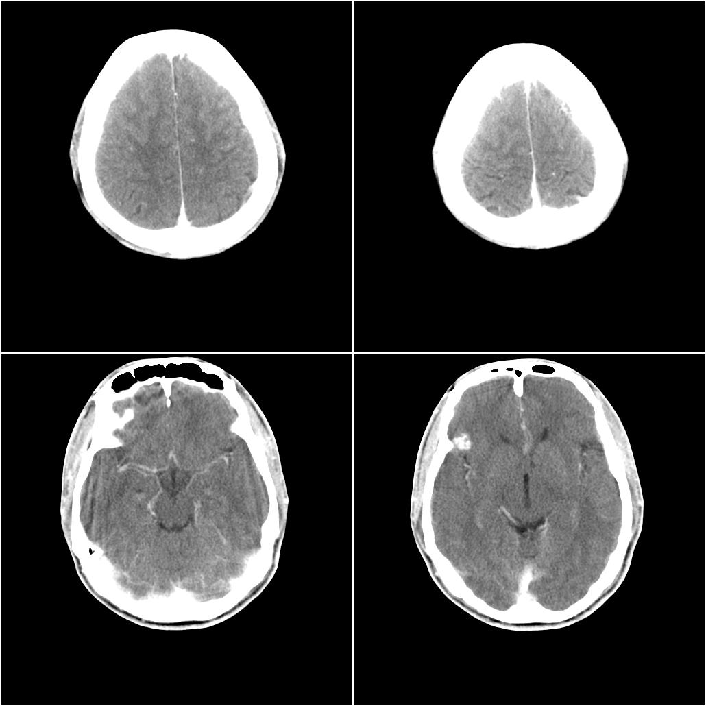

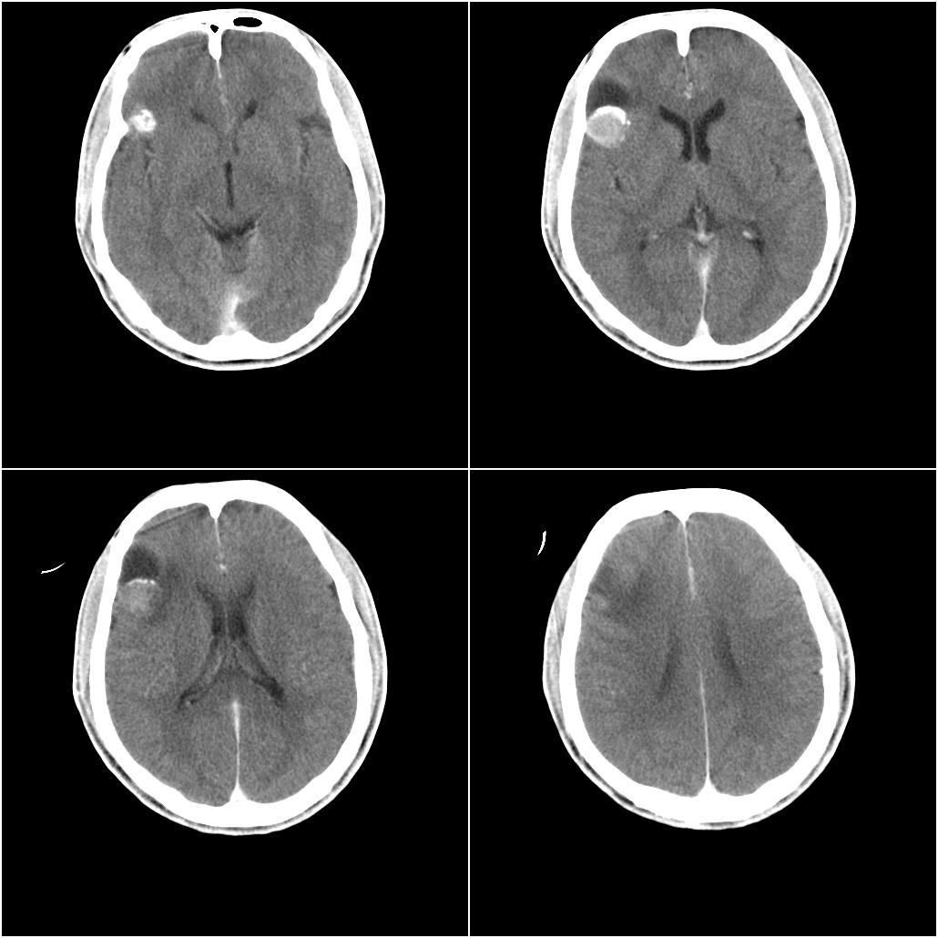

右额叶边缘呈弧形钙化的等密度占位性病变,其前方可见囊状改变.下方可见低密度水肿区.考虑少枝胶质瘤.
作者: hhcckk    时间: 2008-4-9 18:33
支持少枝胶质瘤,依据:
1、瘤周水肿轻,占位效应轻
2、部位支持,在脑表面
3、弯曲条带状钙化被认为是其特征性的表现
作者: 深泽交通    时间: 2008-4-9 18:36
肉芽肿性质;囊性说不好

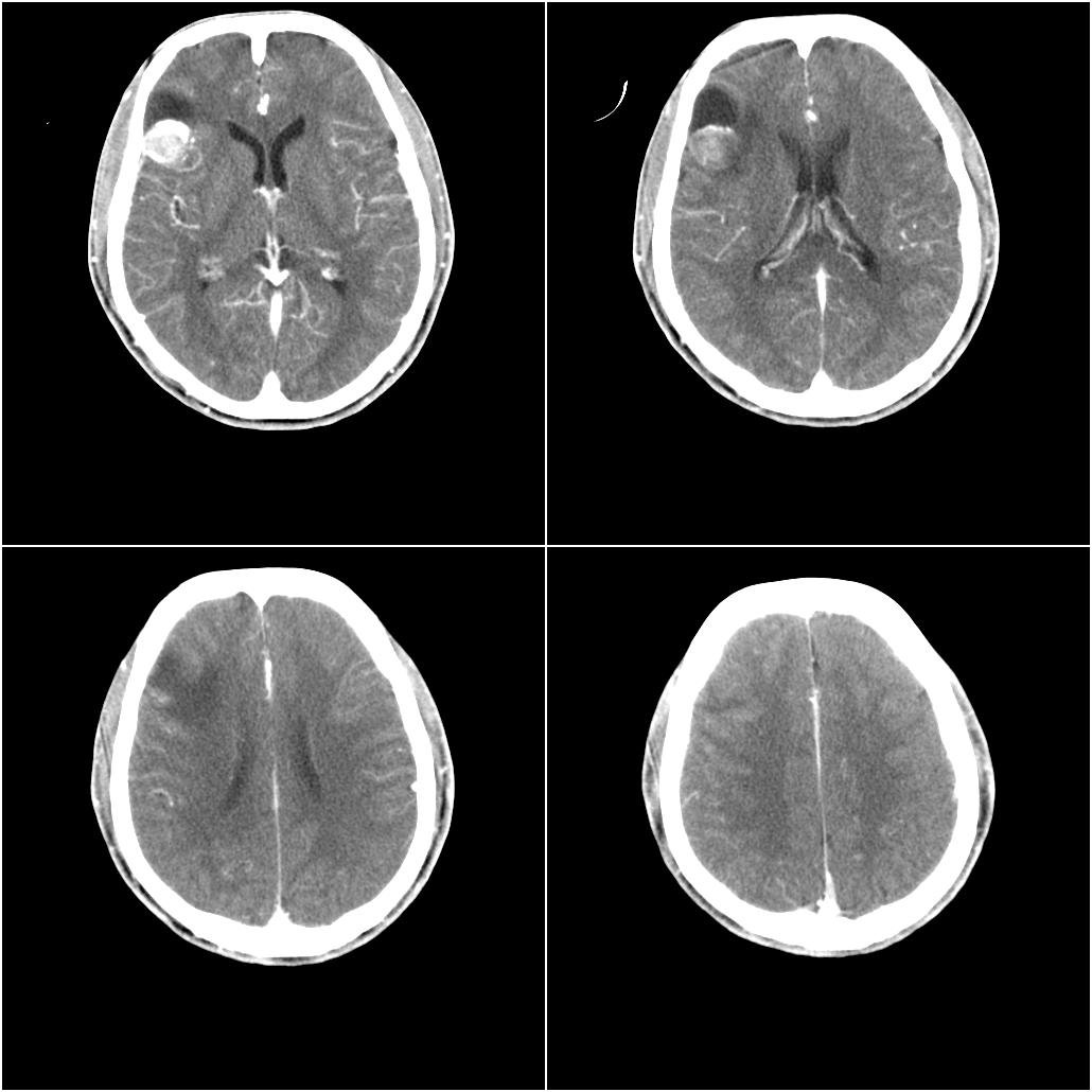

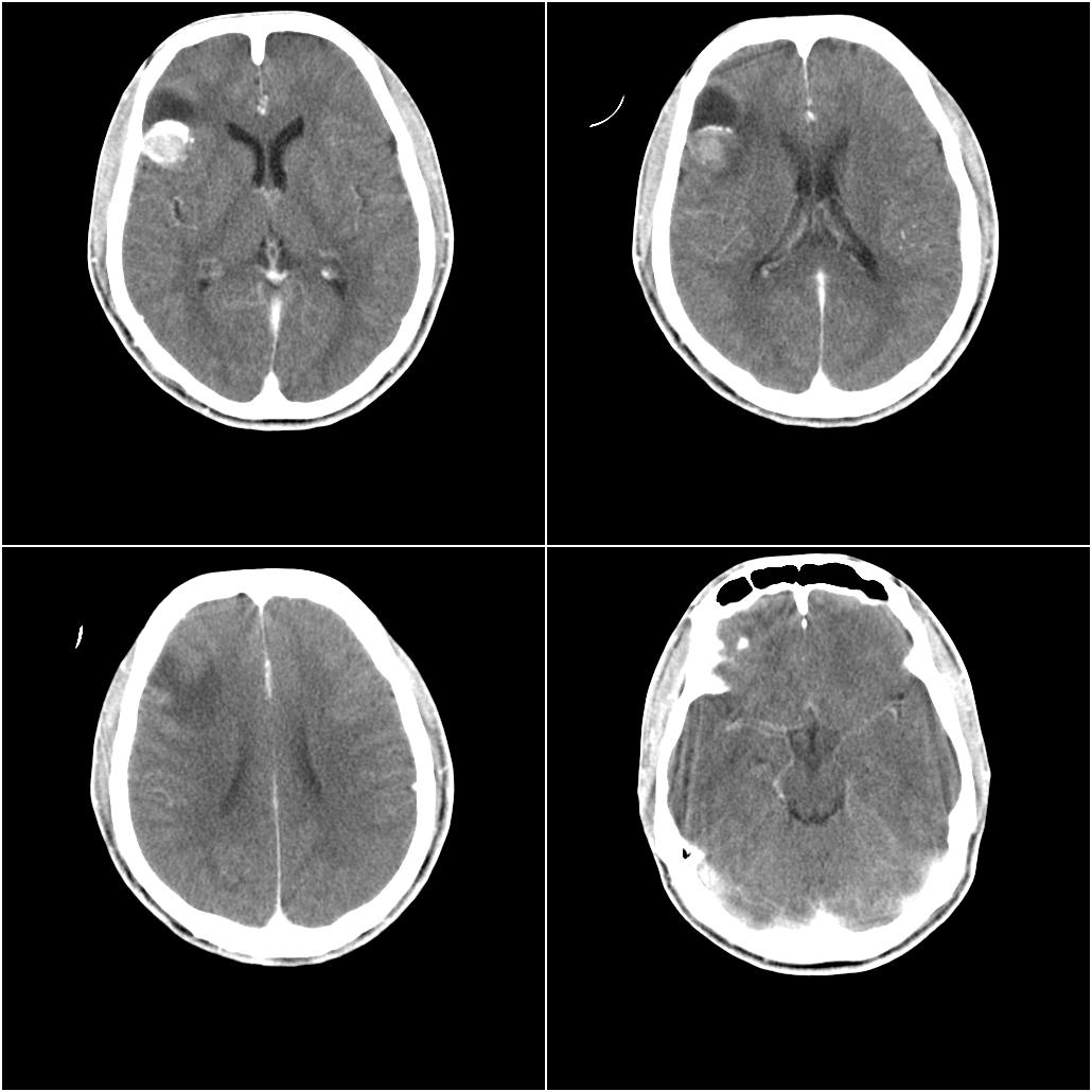

作者: sxlcbc    时间: 2008-4-9 19:21
已上传增强图片,请战友们继续讨论病变性质。
作者: dyqct    时间: 2008-4-9 19:26
标题: 回复:男,20岁。发作性意识丧失4天。
以下是引用hhcckk在2008-4-9 10:33:00的发言:[br]支持少枝胶质瘤,依据:[br]1、瘤周水肿轻,占位效应轻[br]2、部位支持,在脑表面[br]3、弯曲条带状钙化被认为是其特征性的表现
实质部分血供太丰富了!

作者: zsl6918    时间: 2008-4-9 23:51
如此明显强化不太支持胶质瘤,考虑脑膜瘤可能性大。

作者: 求知若渴    时间: 2008-4-10 02:10
增强扫描明显强化,首先考虑脑膜瘤

作者: sxlcbc    时间: 2008-4-10 06:36
请战友们解释,病变前方的低密度是怎么回事?
作者: qc80012345    时间: 2008-4-10 07:13
支持少枝胶质瘤
作者: 阿康2008    时间: 2008-4-10 07:37
囊实性肿瘤,紧贴颅板,实性部分见小点状、条形钙化,且明显强化,考虑多为脑膜瘤。囊性部分为脑膜瘤出血囊变所致。
少枝不太象,除了钙化,实性部分及其强化特征都不支持少枝。
另外我还担心是脑内室管膜瘤。
这个病例脑内外鉴别有点困难。
做mr有利于诊断脑膜瘤。期待病理结果。

作者: 古道西风    时间: 2008-4-10 18:44
脑表面囊实性包块,实性部分及瘤壁局部钙化瘤体实质强化明显,瘤体周围水肿面积较小,脑膜瘤可能性大,胶质瘤可能性不大
