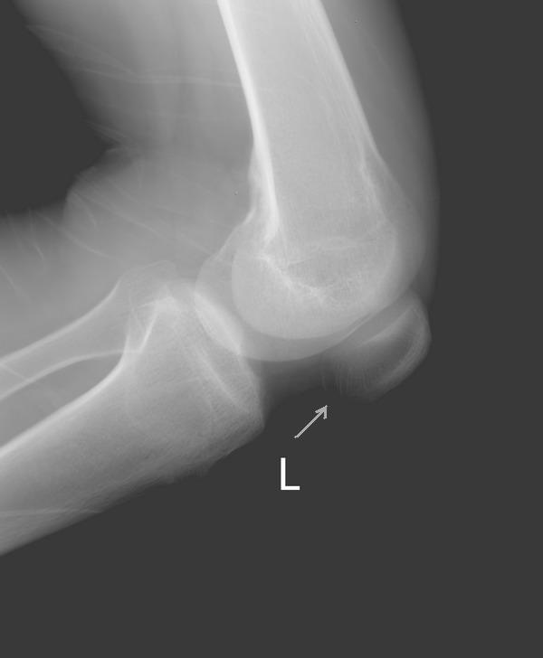

m  18岁,外伤病人,膝关节外伤前无其它症状。

拍片条件太高或调节不好,重拍
作者: lishibao    时间: 2008-4-10 02:51
与对侧加以比较最好。
作者: 358450m    时间: 2008-4-10 03:18
髌骨撕裂?
作者: 黑白光影    时间: 2008-4-10 03:21
考虑拍片条件过高所致。
作者: 杀毒软件    时间: 2008-4-10 03:34
如髌骨下极分离的细条状影不是伪影,高度怀疑疑左侧髌骨剥脱性骨软骨病
作者: tbs1956    时间: 2008-4-10 04:28
这片排的也太次了.没法看.
作者: 余辉    时间: 2008-4-10 04:45
髌骨尖正常情况下可表现也低密度区,外伤时有时与骨折块(骨皮质)分离难鉴别,比要时减低条件摄片或对侧对照检查,最好结合触诊
作者: shiqingfa    时间: 2008-4-10 04:51
作者: xulianj    时间: 2008-4-10 04:52
与对侧加以对比
作者: dyqct    时间: 2008-4-10 05:54
必要时做ct更直接显示病变。
作者: lcfu_13    时间: 2008-4-10 06:17
t条件太高,不好说。
作者: 寻芳者    时间: 2008-4-10 06:54
另照髌骨轴位!!!!!!!!!!!!!!!!!!!!!!!!!!!!!!!!!
作者: zhonghong    时间: 2008-4-10 07:26
从片示所看,目前不太考虑是骨折可能,伪影可能?
作者: yu_nan    时间: 2008-4-10 07:48
加拍对侧片吧
作者: yuhongjun    时间: 2008-4-10 13:45
考虑拍片条件过高所致。
作者: zhangkai    时间: 2008-4-10 16:15
两侧对比,注意一下摄片条件。
作者: hsy666    时间: 2008-4-10 18:03
可疑髌骨下极撕裂性骨折.建议拍健侧对比.
作者: hexue    时间: 2008-4-10 20:50
标题: 回复:x3911:髌骨病变
两侧对比,注意一下摄片条件。
作者: 2008shanyi    时间: 2008-4-10 22:07
建议髌骨轴位或ct检查助诊。
作者: taky    时间: 2008-4-11 02:26
看不清楚.
作者: 远征    时间: 2008-4-11 05:01
髌骨下低密度,建议ct检查。
作者: wy232326    时间: 2008-4-11 18:52
髌骨尖正常情况下可表现也低密度区,外伤时有时与骨折块(骨皮质)分离难鉴别,比要时减低条件摄片或对侧对照检查,最好结合触诊  致辞
作者: kaisar    时间: 2008-4-12 05:19
髌下骨质稀疏未见外伤性改变。
作者: shibing    时间: 2013-12-18 10:15
与对侧加以对比
