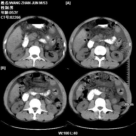

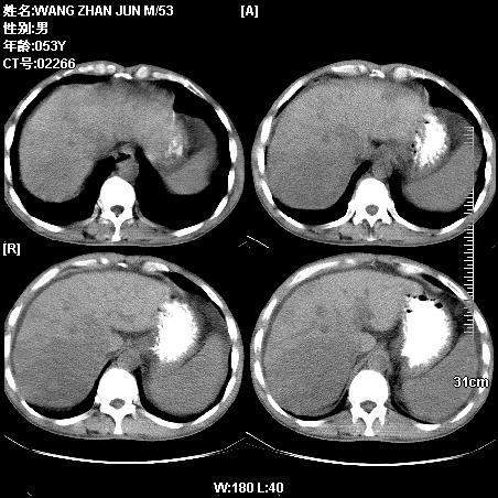

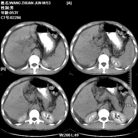

男 53岁 ,有乙肝病史,腹部撑涨2月,b超考虑肝硬化腹水
因条件有限,增强效果不理想,请战友们谅解
平扫:
增强:
[本贴已被 jiajie 于 2008-4-20 7:34:48 修改过]
作者: 卜一    时间: 2008-4-12 00:11
肝各叶比率失调,边缘略不平,肝右叶实质内明显见多范围低密度影,界限不清,增强后显示“快进快出”特征。另:肝周 脾周 网膜腔内明显积液。考虑:弥漫性肝癌伴肝内转移!另:肝硬化腹水!
