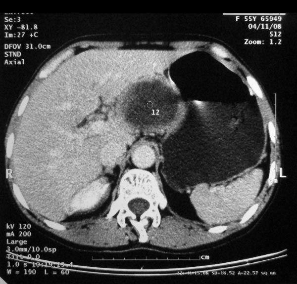

女、55岁,体检超声发现胰腺占位。

作者: xuhuihong 时间: 2008-4-12 05:37
胰体部囊腺瘤首先考略,不除外胰体不癌囊变。
作者: 联众之王 时间: 2008-4-12 05:41
有壁节结,姨管扩张:还是考虑胰腺癌
作者: 光线 时间: 2008-4-12 05:45
胰腺体部囊实性占位,考虑囊腺瘤(常见);(可见壁结节)不除外胰腺癌。
作者: gaoshengjiang 时间: 2008-4-12 05:54
首先考虑胰腺癌;不除外胰腺囊腺瘤。
作者: lcfu_13 时间: 2008-4-12 06:17
胰腺囊腺瘤可能,不排外恶变(实性成分较多)。
作者: 听蝉观竹 时间: 2008-4-12 06:40
标题: 回复:女、55岁,体检超声发现胰腺占位。

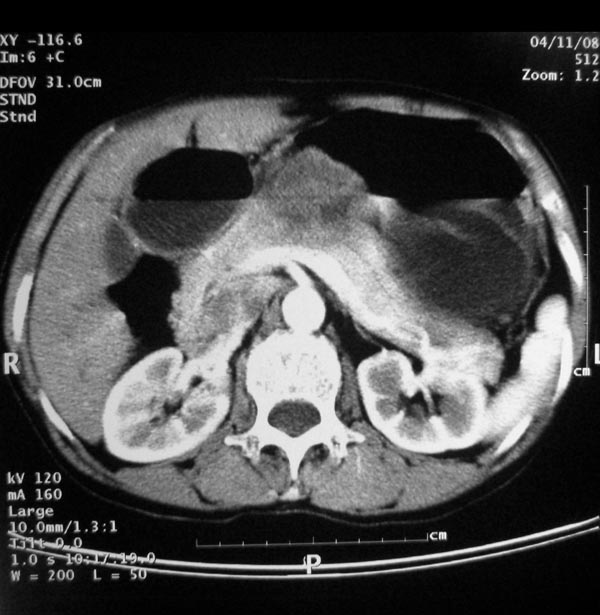

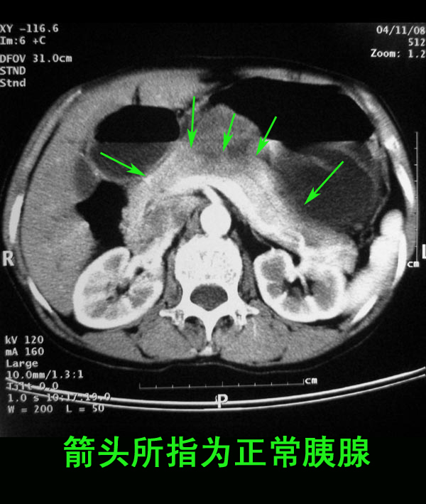

这个病例我不考虑胰腺病变。依据有三:
1、可以见到正常的胰腺,肿块在胰腺之外;
2、如此大的肿块却没有胆道梗阻,不符合胰腺胰腺尤其胰头区占位病变;
3、肿块与胃小弯胃壁关系密切。
考虑间质瘤(起源于胃壁肌层或浆膜下)。
作者: 流星1234 时间: 2008-4-12 06:43

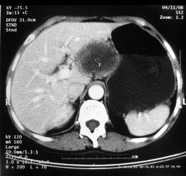

胰体部囊实性肿块,囊壁厚不规则,可见多个壁结节,与周围组织分界不清,胃壁局部见浸润性增厚毛糙,考虑囊腺癌.
作者: wanghuiyellf 时间: 2008-4-12 06:56
这个病例我不考虑胰腺病变。依据有三:
3、肿块与胃小弯胃壁关系密切。
考虑间质瘤(起源于胃壁肌层或浆膜下)。
作者: liangshusheng 时间: 2008-4-12 06:57
占位来源胰头无疑,因为与胰头界限不清,与周围其他组织器官只是外压界限清楚,囊腺瘤?囊实性乳头状瘤?囊性胰头癌待排
作者: panyishengct 时间: 2008-4-12 07:07
作者: 听蝉观竹 时间: 2008-4-12 07:08
以下是引用wanghuiyellf在2008-4-11 22:56:00的发言:[br][br] 这个病例我不考虑胰腺病变。依据有三:[br][br]1、可以见到正常的胰腺,肿块在胰腺之外;[br]2、如此大的肿块却没有胆道梗阻,不符合胰腺胰腺尤其胰头区占位病变;[br]3、肿块与胃小弯胃壁关系密切。[br][br]考虑间质瘤(起源于胃壁肌层或浆膜下)。[br][br] [br]
哪个学我啊?
作者: 影像孺子牛 时间: 2008-4-12 07:08
病变定位在胰腺没问题,首先考虑囊腺瘤,不排外囊性胰腺癌。
作者: 听蝉观竹 时间: 2008-4-12 07:10
以下是引用影像孺子牛在2008-4-11 23:08:00的发言:[br]病变定位在胰腺没问题,首先考虑囊腺瘤,不排外囊性胰腺癌。
能不能请您分析病变定位在胰腺的依据呢?向您学习!谢谢!
作者: liuyue 时间: 2008-4-12 08:37

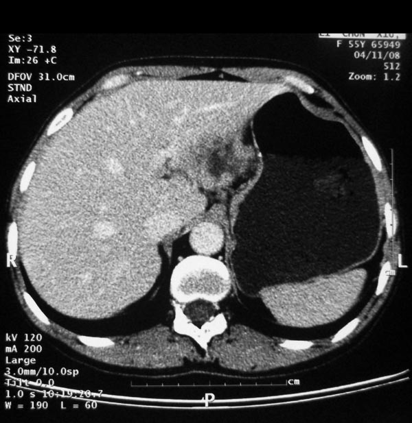

还是先考虑:胰腺囊腺瘤或囊腺癌可能性大.
如果病变来自胃部,胃壁应有变形、增厚,胃腔应该有充盈缺损、变形。
作者: 卜一 时间: 2008-4-12 12:42
扫描层面不够!病灶与胃小弯侧壁关系密切,占位效应明显,胰腺明显受压(胰头未扫到)。应考虑:起源于胃壁的“间质瘤”。期待结果!
作者: 宝天曼 时间: 2008-4-12 13:46
作者: 杀毒软件 时间: 2008-4-12 22:15
胰腺囊腺瘤可能,不排外恶变
作者: yangyudong333 时间: 2008-4-12 22:39
支持胃间质瘤
作者: qc80012345 时间: 2008-4-12 22:39
囊腺癌胃壁受浸
作者: zjzjr 时间: 2008-4-12 22:42
考虑胰颈部囊腺瘤可能性大.
作者: 形影不离 时间: 2008-4-12 22:44
标题: 回复:ct12789:女、55岁,体检超声发现胰腺占位。
以下是引用卜一在2008-4-12 4:42:00的发言:[br]扫描层面不够!病灶与胃小弯侧壁关系密切,占位效应明显,胰腺明显受压(胰头未扫到)。应考虑:起源于胃壁的“间质瘤”。期待结果!
作者: zxczxc 时间: 2008-4-13 01:33
胰头癌可能性大。
作者: zsl6918 时间: 2008-4-13 02:44

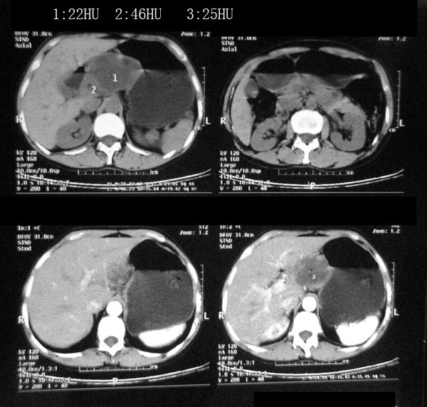

这个病例定位确实有点难,但考虑恶性病变,第一,病灶较大,内见坏死。第二,较重要,病灶有壁结节,且有强化。考虑胃的恶性间质瘤或起源于胰腺的囊腺癌。
作者: 旭阳 时间: 2008-4-13 02:50
我也认为起源胃的恶性间质瘤>起源于胰腺的囊腺癌。
作者: dyqct 时间: 2008-4-13 03:33
多考虑起源于浆膜下胃小弯的间质瘤,期待结果。
作者: xulianj 时间: 2008-4-13 04:40
起源胃的恶性间质瘤>起源于胰腺的囊腺癌。建议mri检查
作者: jinguoji 时间: 2008-4-13 05:40
作者: 拾荒者 时间: 2008-4-13 06:30
以下是引用zsl6918在2008-4-12 18:44:00的发言:[br]这个病例定位确实有点难,但考虑恶性病变,第一,病灶较大,内见坏死。第二,较重要,病灶有壁结节,且有强化。考虑胃的恶性间质瘤或起源于胰腺的囊腺癌。
支持!即使是起源于为胃浆膜层或小网膜的间质瘤胰颈也有受累表现,另外,远端胰管有扩张,来源于胰腺头颈部的囊腺癌确实不能排除。
作者: lipingsan1907 时间: 2011-3-13 21:42
病灶最大截面位于胰颈部,胃壁内层光整,呈受压表现。囊壁不均匀增厚,呈明显强化。应考虑来源于胰腺,病灶直径约7-8cm,浆液性囊腺瘤可能性大。
作者: qc80012345 时间: 2011-3-14 10:07
第一;占位性变在胰腺。第二;囊实性。第三;胃小弯侧受累。第四;肿瘤为恶性【囊腺癌可能】。
作者: mengyi20 时间: 2011-3-14 11:18
这个病例我不考虑胰腺病变。依据有三:
3、肿块与胃小弯胃壁关系密切。
考虑间质瘤(起源于胃壁肌层或浆膜下)。 支持!
肿块最大层面不胰腺层面,肿块与胰腺呈锐角相贴。
作者: ct诊断高手 时间: 2011-3-14 13:59
期待结果
作者: pujunzhi 时间: 2011-3-14 17:14
