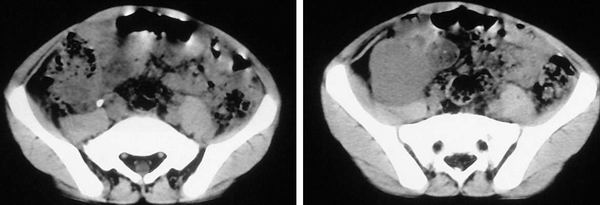

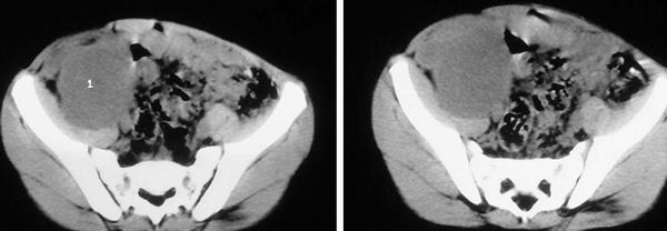

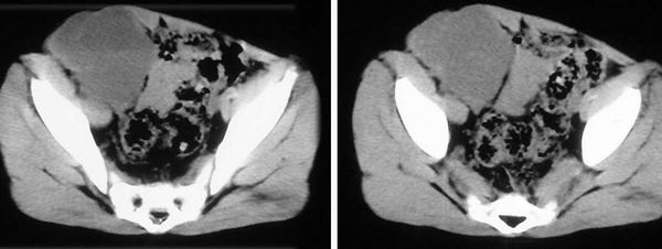

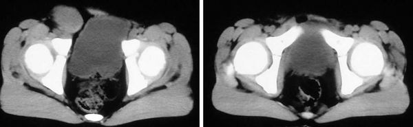

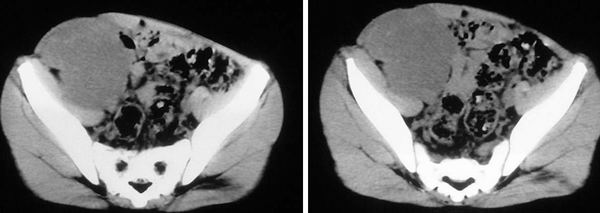

患者,男,8岁。自已发现右下腹部包块一周,无疼痛感。pe:右下腹可触及包块,质硬,边缘清楚,活动度差,压痛阳性。大小便正常。ct值为31hu。患者的家境贫寒,没有钱做ct增强。

根据病变形态 密度 位置 及患者年龄 症状考虑肠系膜淋巴管瘤

    从此病例图片看,肿块的密度含有液性囊区,但以实性为主。考虑肠系膜淋巴管瘤是有必要的,建议手术。

病灶位于右下腹与回盲部关系密切,病灶局部有分叶,和周围组织粘连较明显
建议上传详细病史除外脓肿,特别是寒性脓肿可能。

此病人最好先查体,看有无隐睾,如是那样,则首先考虑恶性精源细胞瘤可能。

患儿无发热,无隐睾,精神好,血rt正常。
作者: aming955    时间: 2005-4-30 06:53
我想问一下caihe老师,该患儿原来有没有过阑尾炎史?可不可以考虑慢性阑尾炎并周围脓肿?我似乎看到回盲部有一钙化点,包块密度较均匀,接近水样密度,边缘较清楚,上界与周围肠管分界不清。上次实习见过一例阑尾周围脓肿,增强后呈典型的环状强化,而且有分隔。这例可惜没做增强,只能猜了。如果没有阑尾炎史,那我就等于白说了。[emb13]

右髂窝囊状肿物,密度稍高于液体略低于软组织,边缘清楚,紧贴盆、腹壁,未向空虚的盆腔内移动,反而有向腹股沟挤、钻的感觉。
[意见] 考虑精索血管瘤。
