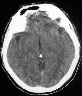

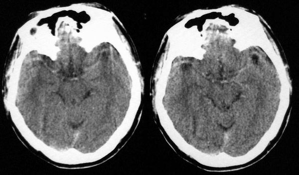

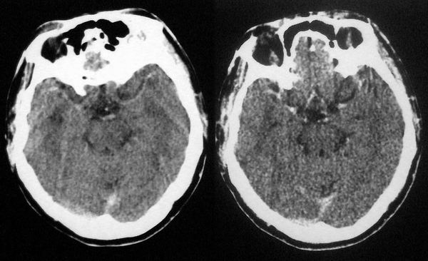

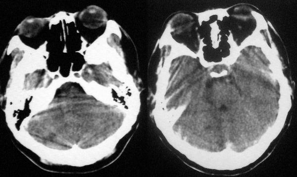

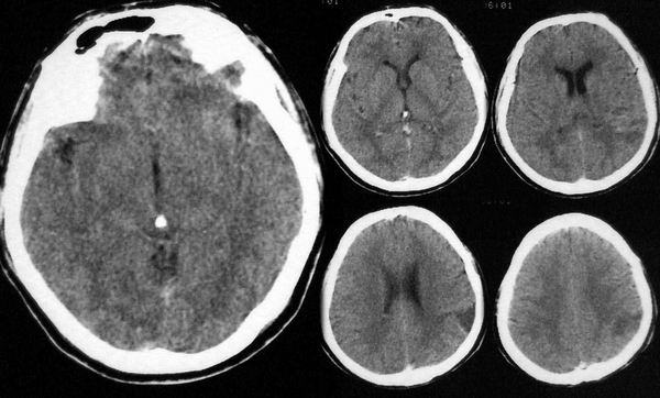

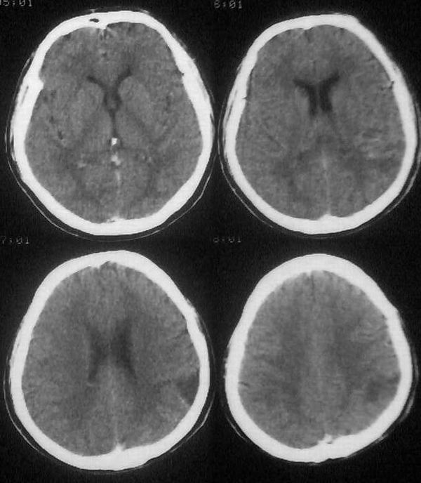

男,34岁,先心室缺的病人检查脑部,5年前做过心脏手术,近右侧肢体无力2天。
ct表现,除左侧顶叶三角形低密度灶外,大脑动脉环呈密度增高影很像增强表现,与ct1216病例有相似之处。
请大家讨论其原理。
点击查看ct1216:http://www.radida.com/bbs/forum.php?mod=viewthread&tid=3522

作者: slc0002slc    时间: 2005-4-30 16:44
左侧顶叶三角形低密度灶,考虑:局限性硬膜下积液。
大脑动脉环呈密度增高影,是血管壁钙化吧
作者: 东北    时间: 2005-5-1 00:13
考虑左顶叶缺血性脑梗塞

这幅图像与其它图像相比,为什么清楚度相差如此巨大?
  这两幅图像较清晰
  这几幅图像十分模糊
作者: jiajie    时间: 2005-5-1 20:04
标题: 1
机器不好,上面第二幅图是用2mm层厚扫的,其它是10mm层厚。后面四幅胶片上还可以,可能是数码相机有晃动照模糊了。
[本贴已被 jiajie 于 2005-5-1 12:14:31 修改过]
作者: 听蝉观竹    时间: 2005-5-1 20:21
2mm层厚扫的,为什么willis环的所有动脉都显示了?难道这些动脉没有迂曲全都在2mm的空间里面?
