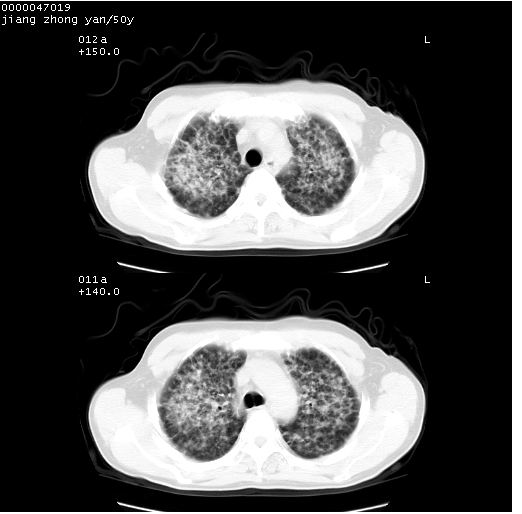

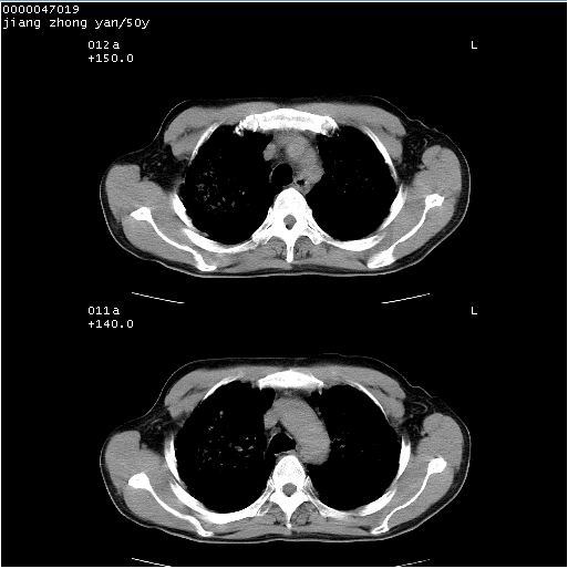

患者 男,50岁。间断性头痛伴呕吐2月余。既往体健。pe:bp 100/70mmhg,p 72次/min。神清,精神欠佳,反应迟钝,颅n(—),项强一指,克氏征(+),心肺腹(—)。
腰穿脑脊液检查:细胞数16*10^6/l,异型细胞易见,蛋白0.72g/l,氯化物93mmol/l,糖2.5mmol/l。
上级医院头颅mri+增强+mrv检查:考虑为:脑膜病变。
临床诊断:脑膜癌病可能。建议:行胸部ct、腹部b超检查了解原发灶。
胸部ct轴位平扫(层厚10mm,螺距1.5,重建间隔10mm),图像如下:
[本贴已被 翁志蓬 于 2008-4-16 22:51:27 修改过]
作者: hjk    时间: 2008-4-17 08:55
符合肺泡癌表现
作者: 随缘的人    时间: 2008-4-17 14:48
考虑肺泡癌
作者: 大漠孤雁    时间: 2008-4-17 14:50
间质性肺炎并肺纤维化不能除外,建议支气管镜检查.
作者: yangyudong333    时间: 2008-4-17 14:52
标题: 回复:ct12905:m,50y。两肺弥漫性病变——肺泡癌?
以下是引用hjk在2008-4-17 0:55:00的发言:[br]符合肺泡癌表现
作者: dyqct    时间: 2008-4-17 15:53
符合肺泡癌表现,建议查痰。
作者: qian    时间: 2008-4-17 15:56

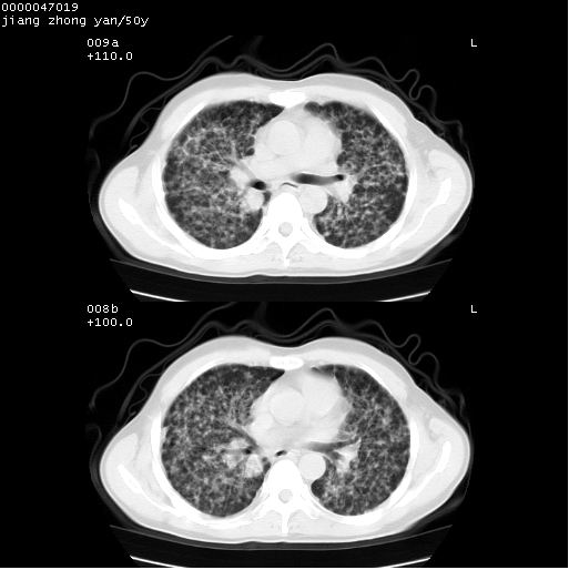

双肺内弥漫小结节影,且边缘欠清,有融合趋势,考虑为肺泡细胞癌可能大,请进一步做纤支镜检查。
作者: zsl6918    时间: 2008-4-17 16:08

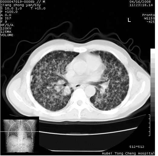

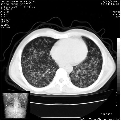

肺内恶性改变可以肯定!主要表现为混合性转移,即血行及淋巴道转移都存在。现在对于弥漫性肺泡癌和腺癌的认识,专家也意见不一。一方说是就是一个病,只是不同阶段的不同表现。弥漫性肺泡癌是肺腺癌的肺内转移的表现,因为我们往往在弥漫结节中发现一个较大的结节灶。而另一方认为,肺泡癌就是一个多原发的病变。本病例在右肺上叶后段可见一个较大结节灶,易误为血管,我考虑此灶为原发性病变。注意其内后方与胸膜有牵拉。建议强化帮助鉴别是否为血管影。
作者: 形影不离    时间: 2008-4-17 16:14
支持肺泡癌!
作者: 宇宙CT    时间: 2008-4-17 16:14
符合肺泡癌表现,建议查痰。
作者: zhangkai    时间: 2008-4-17 17:01
支持肺泡癌诊断。
作者: 黑白光影    时间: 2008-4-17 17:06
双肺内弥漫小结节影,且边缘欠清,有融合趋势,考虑为肺泡细胞癌可能大。
作者: 杀毒软件    时间: 2008-4-17 17:55
符合肺泡癌表现,建议查痰
作者: 深泽交通    时间: 2008-4-17 18:17
双肺弥漫腺泡结节;细支气管壁增后;有胸膜凹陷征;象肺泡癌;须出外其它间质病变
作者: zjzjr    时间: 2008-4-17 18:49
符合肺泡癌表现,建议查痰。
作者: sea海hai    时间: 2008-4-17 18:51
符合肺泡癌,建议查痰或肺穿
作者: xulianj    时间: 2008-4-17 18:53
考虑为肺泡细胞癌可能大。建议肺穿活检。
作者: 拾荒者    时间: 2008-4-18 06:13
肺泡癌可能性大,建议痰检。8楼zsl6918观察及分析的都不错。
作者: dr.yang    时间: 2011-12-3 06:29
肺泡癌可能性大,建议痰检。
