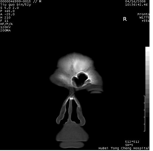

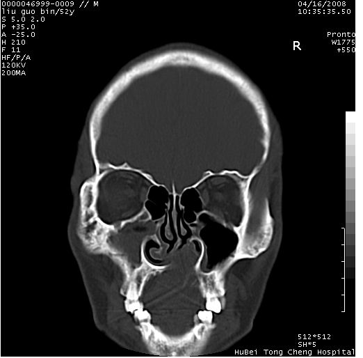

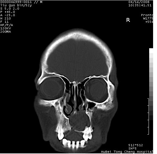

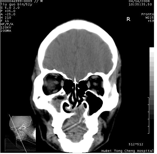

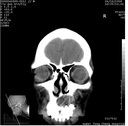

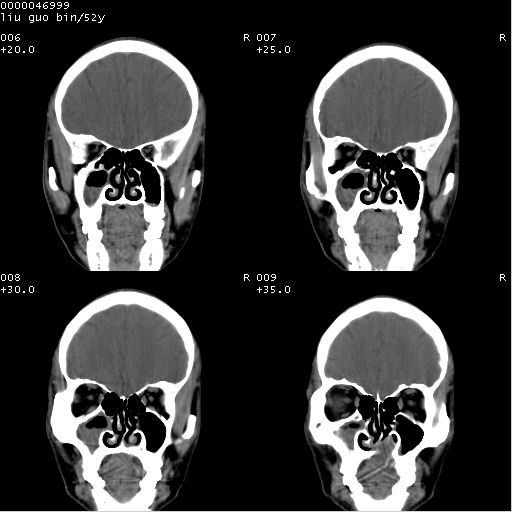

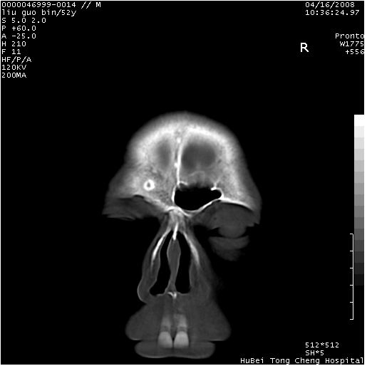

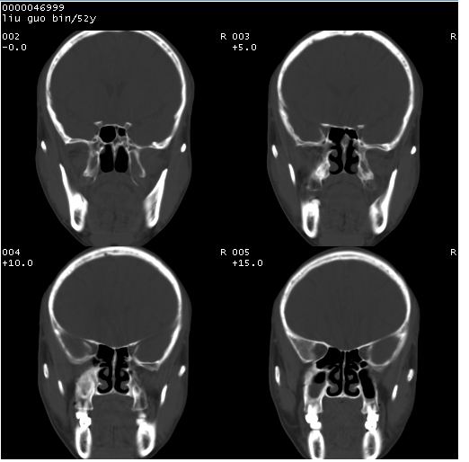

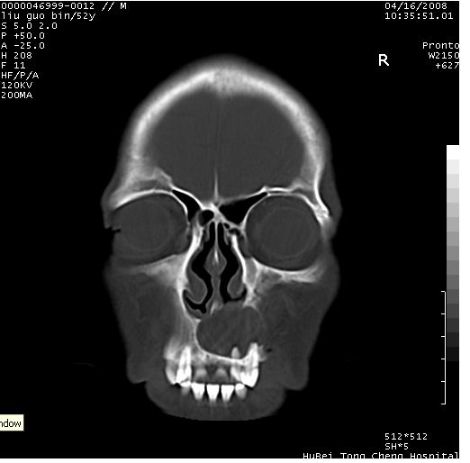

患者 男,52岁。硬腭中间偏右侧包块2月余,无明显不适。pe:硬腭中间偏右侧包块,直径约1.5cm,局限性隆起,呈囊性。
临床诊断:(硬腭)上颌骨囊肿。
颌面部ct冠状位平扫(层厚、层距均为5mm),图像如下:
[本贴已被 翁志蓬 于 2008-4-16 23:07:00 修改过]
作者: eplgj71    时间: 2008-4-17 07:50
根尖囊肿。
作者: 大漠孤雁    时间: 2008-4-17 14:45
我认为颌骨含牙囊肿可能性大.
作者: yangyudong333    时间: 2008-4-17 14:50
支持颌骨含牙囊肿
作者: qian    时间: 2008-4-17 15:50
支持含牙囊肿可能大。
作者: dyqct    时间: 2008-4-17 15:55
支持左侧颌骨含牙囊肿。
作者: 宇宙CT    时间: 2008-4-17 16:20
支持左侧颌骨含牙囊肿。
作者: zsl6918    时间: 2008-4-17 16:23
支持根尖囊肿,轴位观察效果也不错。有条件的话可做曲面重建。
作者: jinguoji    时间: 2008-4-17 16:24
支持左侧颌骨含牙囊肿。
作者: zhangkai    时间: 2008-4-17 16:30
根尖囊肿。
作者: 黑白光影    时间: 2008-4-17 17:14
支持根尖囊肿。
作者: 杀毒软件    时间: 2008-4-17 17:53
支持左侧颌骨含牙囊肿
作者: 深泽交通    时间: 2008-4-17 18:00
上颌囊性;边缘光滑硬化见牙影;上颌含牙囊肿
作者: sea海hai    时间: 2008-4-17 18:48
支持左侧颌骨含牙囊肿
作者: zjzjr    时间: 2008-4-17 18:50
支持左侧颌骨含牙囊肿。双侧上颌窦炎.
作者: 拾荒者    时间: 2008-4-18 06:18
支持右侧上颌骨含牙囊肿,双侧上颌窦炎(左侧为重)。
