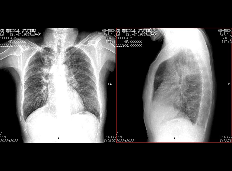

f 68
咳嗽咳痰8年,右侧呼吸音低于左侧呼吸音。临床诊断:右侧气胸?
请大家给写个报告。

检查所见:  双肺纹理增多、紊乱,呈网格状,可见沿支气管分布小点片状密度增高模糊影;双侧肺门及心影形态、大小、位置未见明显异常;双侧肋隔角锐利、膈面光滑。双侧隔上肋骨及未见明显异常;部分胸椎边缘骨赘形成。
   意见:1、考虑双肺间质性改变并感染。2、胸椎退行性改变。
(图象太小,观察不甚清楚!慢支炎需结合临床。)

检查所见:双肺野显示弥漫性小阴影,境界欠清,右肺上叶后段见片团状阴影与右肺门分不清,阴影边缘欠 清,形态不规则约有(……)大小。心、膈未见明显异常。
意见:1、右肺上叶片团状阴影与右肺门分不清:建议结合胸部ct除外占位病变。
      2、双肺弥漫小阴影:需除外转移?结核?尘肺?请结合临床及相关检查。

胸部后前位片示:
  两侧胸廓对称,两肺散在结节影,右上肺野内带见片状影,边缘不规则,上缘长毛剌,两肺纹理走行紊乱,两侧肺门增大、增浓,右肺野透光度增强,两膈光滑,两侧肋膈角锐利,心影形态大小尚属正常范围。
印象:
  慢性支气管炎、肺气肿、右上肺感染(结核?建议ct或严格抗炎后复查)
