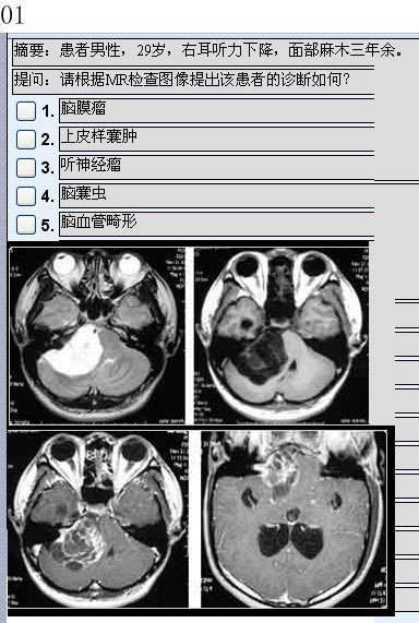

01、我考虑为 3“听神经瘤”,依据:病变位于右侧桥小脑角区,囊实相兼,实质部分强化明显,肿瘤与听神经相连且听神经异常粗大;

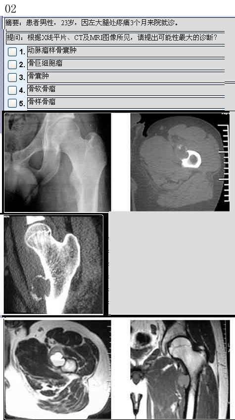

02 我考虑为  1“动脉瘤样骨囊肿”。依据:股骨一侧膨胀性破坏,病变有完整的骨壳,mr信号提示陈旧出血。

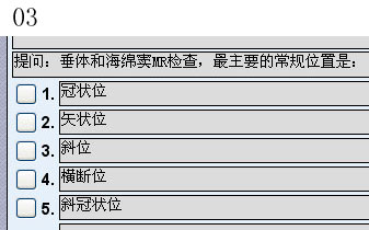

03  冠状位;

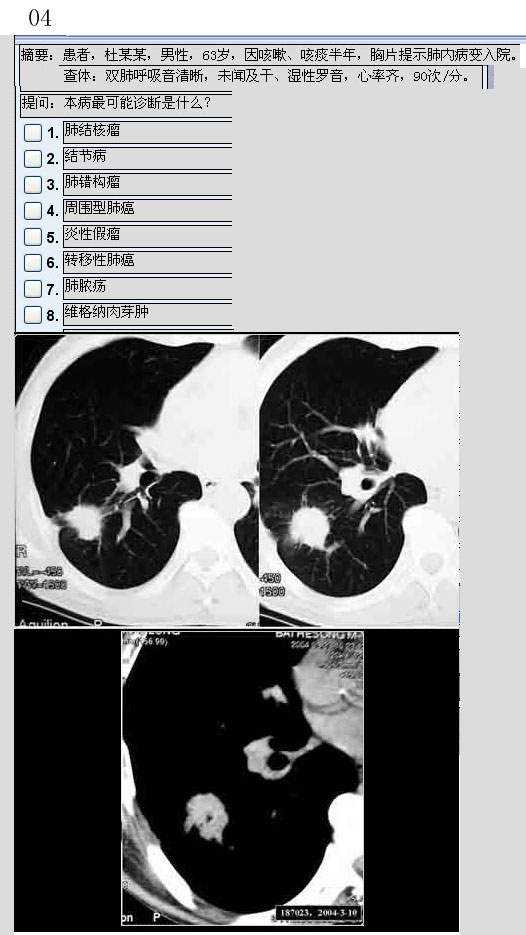

04 我考虑4“ 周围型肺癌”。依据:胸膜凹陷征、周边短毛刺等等典型影像;

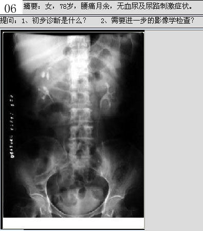

06 初步诊断为右侧重复肾,进一步检查1、ct平扫除外肾结石;2、mr水成像观察重复肾盂、输尿管的情况;

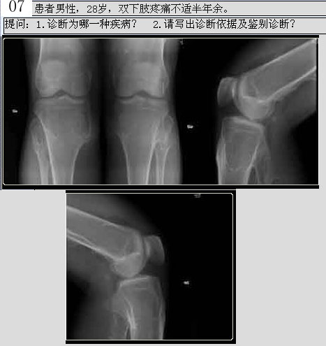

07 诊断:两胫腓骨上端多发骨软骨瘤;

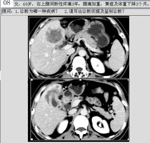

08 诊断:胆囊癌侵犯肝脏。诊断依据:胆囊区软组织块影,胆囊壁不均匀增厚,静脉增强后不均匀强化是胆囊癌的直接ct征象;邻近肝脏出现低密度。鉴别诊断:1、慢性胆囊炎;2、化脓性胆囊炎;3、原发性肝癌。

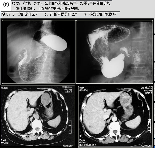

09 我考虑为“胃平滑肌瘤”,诊断依据:胃粘膜完整、胃腔内局限性类圆形软组织肿块且肿块边缘较光滑、密度均匀且均一强化。鉴别:1、胃平滑肌肉瘤:边缘欠规则强化不均匀;2、胃间质瘤:表现十分相似,但间质瘤易坏死囊变。

1 听神经瘤(极为典型,长t1长t2,不均中度强化内见囊变,听神经束增粗)
2 abc(骨突部膨胀性破坏,年龄,边缘硬化无软块,mri液液平面)
3 冠状位是检查垂体和海绵窦最重要的常规位置(海绵窦位于垂体两侧,垂体瘤极易侵犯海绵窦)
4 周围型肺癌(几乎各种恶性征象均具备)

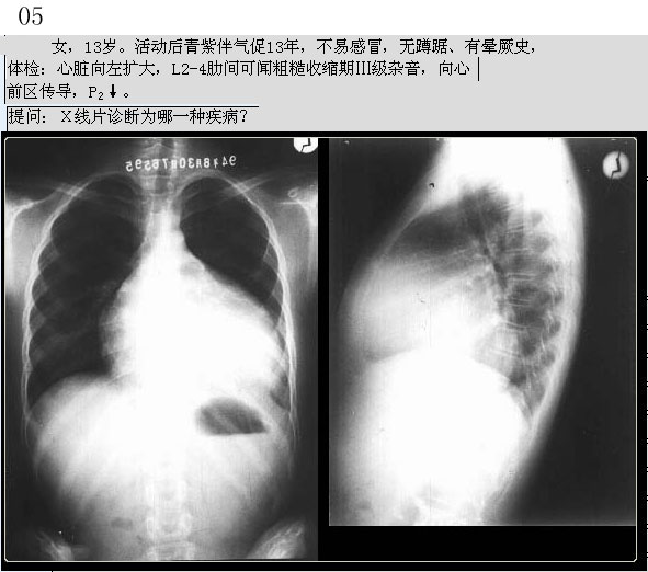

5 三尖瓣下移畸形(球形心,肺野清亮,紫绀型且出生后即出现不同于左向右分流伴艾森曼格综合征,心杂音位置不支持asd/vsd/pda,且p2减弱均支持紫绀型心脏病,心影外形及不易感冒/无蹲踞等不支持f3\\4\\5)
6 右肾上极占位性病变,肿瘤可能,建议ct(ps+ce).(右肾上极局限性突出,上组肾盏破坏扩张)
7 多发性骨软骨瘤(部位,骨突方向及母骨相续特点,年龄及对称分布.需与骨母及骨旁骨肉瘤\\正常骨突变异鉴别)
8 厚壁型胆囊癌(老年女性,慢性病程,恶液质;壁不规则结节样增厚见中度强化,累及胆囊颈管/胆囊窝/球部/肝脏;需与肝癌侵犯胆囊\\胆管癌\\黄色肉芽肿性胆囊炎\\肝脓肿等鉴别;后膈脚结节样可能为变异而非转移,因胆囊癌膈脚后淋巴结肿大较少,不符合淋巴引流规律,且结节无强化)
9 胃底平滑肌瘤(4cm左右,壁不厚典型的粘膜下病变特征:山田二型,角隅积钡,小溃疡,桥形皱襞,中度强化;需与平滑肌肉瘤/胃底癌/胃息肉/外生型肝血管瘤等鉴别;肝右后段可能是个小血管瘤)

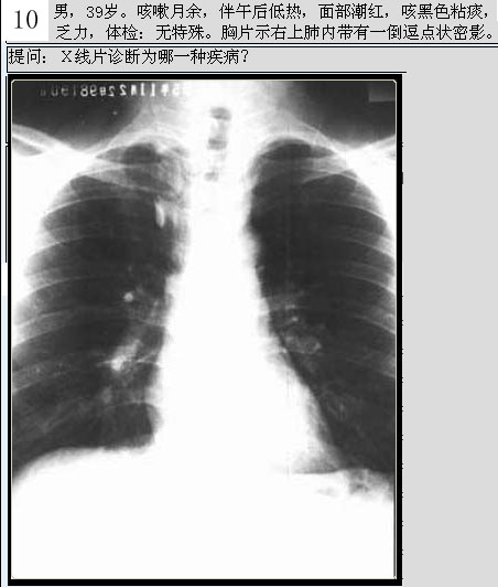

10 右上肺奇副叶变异

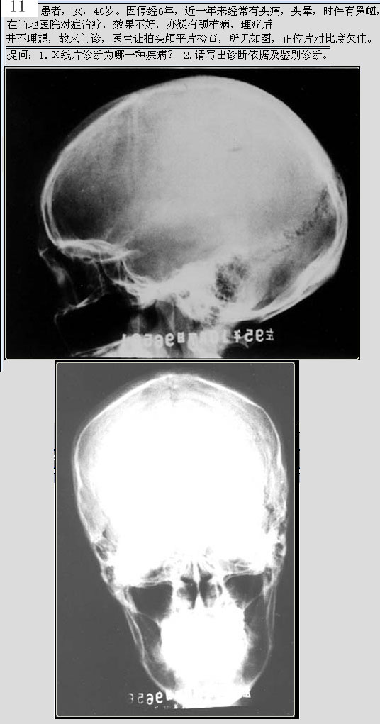

11 垂体瘤(34y停经,鼻衄可能为累及后鼻孔所致;蝶鞍球形扩大,鞍底下陷致双蝶鞍,后床突骨质吸收,鞍区无钙化;需与颅咽管瘤\\脑膜瘤\\正常蝶鞍变异\\脊索瘤\\血管瘤\\动脉瘤等区别)

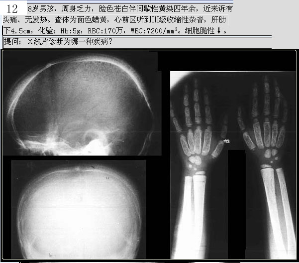

12 地中海贫血(贫血小儿,红细胞脆性下降,髓外造血,溶血性黄疸;颅骨板障及外板增宽,枕内粗隆缺如,短管状骨增粗内呈网格样改变,腕骨骨骺出现延迟)

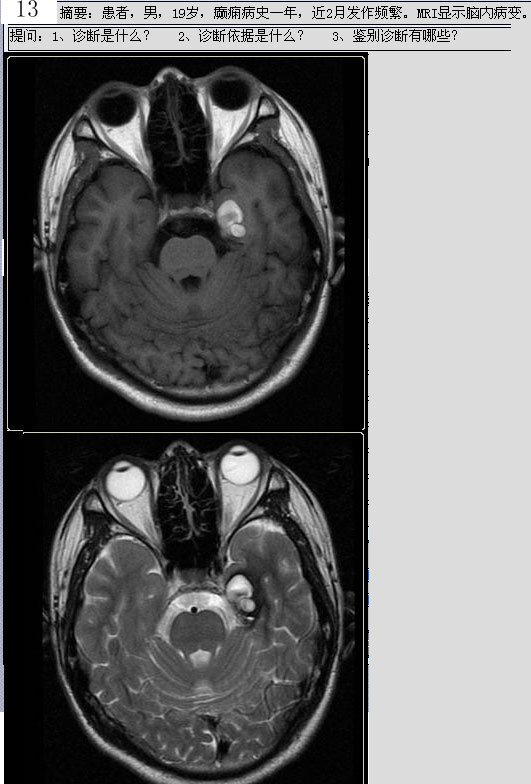

13 左侧颞叶海绵状血管瘤伴亚急性出血(年轻患者频发癫痫近期加重,稍短t1长t2,灶周低信号环,周边无水肿;需与avm/动脉瘤/其他鞍区囊性病变鉴别)

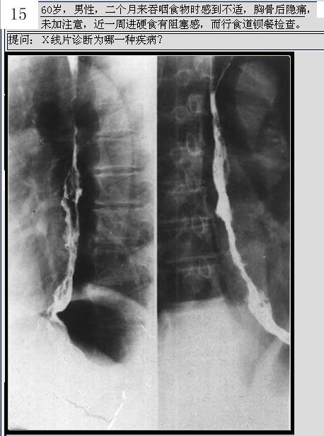

15 髓质型食道下段癌(前方软块,管腔狭窄境界截然,粘膜破坏,壁僵,小溃疡;老年进行性吞咽困难)

10、右肺奇叶
11、垂体瘤。依据:1、停经6年提示内分泌异常;2、头颅侧位片显示蝶鞍扩大,鞍底塌陷、鞍背吸收,提示蝶鞍内有占位病变;虽然正位片对比不好,但并不影响蝶鞍的观察。鉴别:颅内其他肿瘤:因为颅内占位导致颅高压,除蝶鞍异常改变之外,尚可见颅骨指压迹明显、颅缝增宽,本病例没有此改变。
12、地中海贫血;
13、左颞叶海马区海绵状血管瘤。依据:1、癫痫史一年余,近2个月频繁发作;2、t1高信号、t2高信号这种情况有两种:a 出血,这个病例显然不是,因为病史不符合;b、海绵状血管瘤。

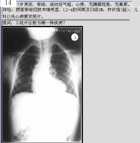

14、法洛氏四联症。依据1、紫绀、2、肺少血、3、心腰凹陷、靴形心;
15、食管癌;

07、 两胫腓骨上端多发骨软骨瘤;
08 、胆囊癌侵犯肝脏。

11、垂体瘤
12、溶血性贫血所致骨骼改变;

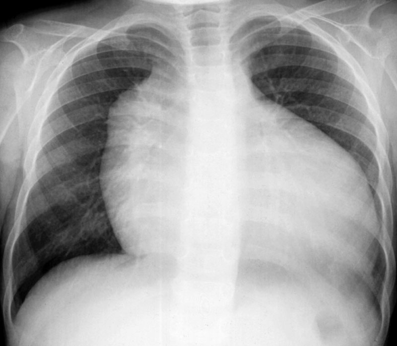

关于第05题有许多同仁考虑“室缺”、“房缺”,这可以肯定是错误的,可能是受了杂音的影响。
有两条很重要------1、出生后即紫绀:说明是血液右向左分流,这就可以排除“室缺”、“房缺”、“动脉导管未闭”这类左向右分流先心;2、这例病例明显肺血减少------说明进入肺循环血流减少,提示:有三尖瓣或肺动脉异常,可排除“室缺”、“房缺”、“动脉导管未闭”这类肺血增多的先心。
爱勃斯坦畸形(ebstein′s anomaly)又称三尖瓣下移畸形,系指三尖瓣畸形,其后瓣及隔瓣位置低于正常,不在房室环水平而下移至右心室壁近心尖处,其前瓣位置正常,致使右心房较正常大,而右心室较正常小,可有三尖瓣关闭不全。此类畸形常合并卵圆孔开放或房间隔缺损以及肺动脉狭窄。由于右心房内血量较多,压力增高,其所含血液部分经房间隔缺损或卵圆孔流入左心房,部分仍经三尖瓣入右心室,因肺动脉狭窄,进入肺循环的血量减少,故回入左心房的动脉血量也少,此时再与自右心房分流来的静脉血混合,经二尖瓣而入左心室及体循环。临床上可有青紫、气急、乏力及右心衰竭。上述症状在婴儿时即可出现,生长发育差,杵状指、趾可不明显。心前区隆起,但搏动微弱,胸骨左下缘可有收缩期震颤及较长而粗糙的收缩期杂音(三尖瓣关闭不全所产生)。x线检查:心脏影呈球形,并向两侧显著扩大为x线平片主要特征,右心房扩大为突出表现。肺野较清晰,肺血减少,透视下右心室搏动减弱。

以下是引用听蝉观竹在2008-4-19 9:30:00的发言:[br]关于第05题有许多同仁考虑“室缺”、“房缺”,这可以肯定是错误的,可能是受了杂音的影响。[br]有两条很重要------1、出生后即紫绀:说明是血液右向左分流,这就可以排除“室缺”、“房缺”、“动脉导管未闭”这类左向右分流先心;2、这例病例明显肺血减少------说明进入肺循环血流减少,提示:有三尖瓣或肺动脉异常,可排除“室缺”、“房缺”、“动脉导管未闭”这类肺血增多的先心。[br][br]爱勃斯坦畸形(ebstein′s anomaly)又称三尖瓣下移畸形,系指三尖瓣畸形,其后瓣及隔瓣位置低于正常,不在房室环水平而下移至右心室壁近心尖处,其前瓣位置正常,致使右心房较正常大,而右心室较正常小,可有三尖瓣关闭不全。此类畸形常合并卵圆孔开放或房间隔缺损以及肺动脉狭窄。由于右心房内血量较多,压力增高,其所含血液部分经房间隔缺损或卵圆孔流入左心房,部分仍经三尖瓣入右心室,因肺动脉狭窄,进入肺循环的血量减少,故回入左心房的动脉血量也少,此时再与自右心房分流来的静脉血混合,经二尖瓣而入左心室及体循环。临床上可有青紫、气急、乏力及右心衰竭。上述症状在婴儿时即可出现,生长发育差,杵状指、趾可不明显。心前区隆起,但搏动微弱,胸骨左下缘可有收缩期震颤及较长而粗糙的收缩期杂音(三尖瓣关闭不全所产生)。x线检查:心脏影呈球形,并向两侧显著扩大为x线平片主要特征,右心房扩大为突出表现。肺野较清晰,肺血减少,透视下右心室搏动减弱。[br][br]

1.3、肿瘤位于脑外,囊变听神经刺激征,实性分隔强化
2.1、肿瘤位于干骺段,膨胀生长,特异性的征象为肿瘤内含有液平
3.1、冠状位观察海绵窦较好
4.4、肿瘤分叶、毛刺、棘状突起、空洞,胸膜粘连

6.肾脏肿物,上组肾盏受压变形,肾脏增大。建议ct进一步检查。

9、胃小弯间质瘤,肿物表面光整,起源于胃壁,胃肠课件粘膜柔软,呈桥状。
10、尘肺、肺门淋巴结钙化,通过度增高、双肺外带粟粒样阴影,黑色痰液。

13、颞叶皮样囊肿,肿物课件实性成分,脂肪分层征象。
14、法洛4连征、右心室增大、靴形心、肺少血、左肺动脉增宽,考虑狭窄后扩张
15、食管癌、临床影像均典型。
