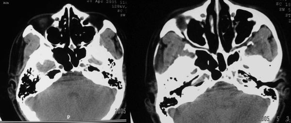

男,体检发现eb病毒阳性,建议鼻咽ct检查。

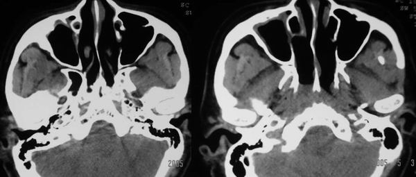

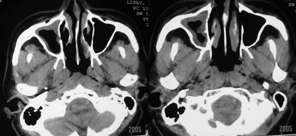

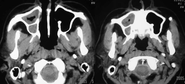

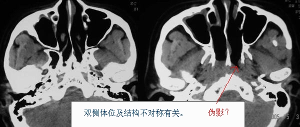

鼻咽右顶后壁是不是有问题。
作者: 大头    时间: 2005-5-3 19:18
鼻咽部只有一个层面肿大,其它层面未见明显肿大,各隐窝及组织间隙`椎前间隙正常,鼻咽ca不好定。
右上颌窦息肉明显,请传上骨窗或增强。[emb3]
作者: 向医生    时间: 2005-5-3 19:19
鼻咽顶后壁无增厚,表面光滑,两侧壁软组织对称,咽隐窝及咽鼓管开口无变窄,咽旁间隙清晰。右侧上颌窦粘膜明显增厚,窦腔内有骨性分隔。鼻中隔轻度偏曲。
    意见:1、鼻咽部ct扫描未见异常;2 右侧上颌窦炎;3 鼻中隔偏曲。
作者: 东北    时间: 2005-5-3 19:21
右上颌窦慢性炎症  鼻甲肥厚 目前鼻咽腔比较对称、脂肪间隙良好。但早期粘膜下癌不好说、 最好是腔镜进一步检查。临床症状不知如何?
作者: 权世辉    时间: 2005-5-3 19:42
鼻咽部未见异常
作者: pp    时间: 2005-5-3 20:45
右侧鼻咽顶部软组织增厚,虽然双侧鼻咽隐窝对称,但不能除外顶壁的病变,建议取活检病理检查,除外早期鼻咽ca,也可做个冠状ct扫描。右侧慢性上颌窦炎改变。
作者: wksh    时间: 2005-5-3 23:04
鼻咽及上颌窦淋巴瘤?
作者: slc0002slc    时间: 2005-5-3 23:34
鼻咽部未见异常;
    右侧上颌窦炎表现。
作者: x-man    时间: 2005-5-3 23:53
病人后来做了鼻咽镜检查,第一次结果鼻咽充血(+),顶后壁稍肿胀,粘膜光滑,未见糜烂。治疗后第二次检查鼻咽略充血,粘膜光滑。
作者: zhaozilong    时间: 2005-5-4 00:18
作者: longxiang    时间: 2005-5-4 19:01
腺样体肿大?
作者: fxt2347    时间: 2005-5-5 21:39
右侧上颌窦粘膜明显增厚,窦腔内有骨性分隔。鼻中隔轻度偏曲。鼻咽部未件异常.
作者: fugang    时间: 2005-5-6 06:20
右侧慢性上颌炎,鼻咽右侧顶后壁略肿胀,以鼻咽炎可能性大,建议治疗随访或鼻咽镜检除外早期npc的可能

作者: db4234    时间: 2005-5-16 03:22
应该是个肿大淋巴结。
作者: jiajie    时间: 2005-5-16 04:27
标题: 回复:ct1324:请各位老师会诊鼻咽部
考虑1 鼻咽部未见明显异常。
    2 右侧慢性上颌窦炎。
[本贴已被 jiajie 于 2005-5-15 20:31:36 修改过]
作者: shibing    时间: 2015-5-17 09:16
鼻咽部未见异常
