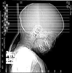

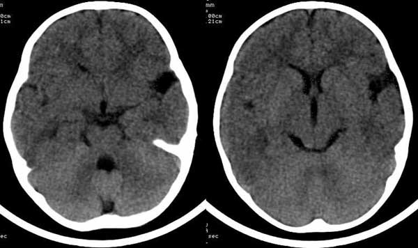

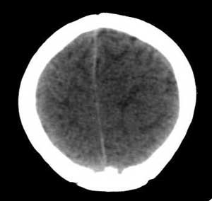

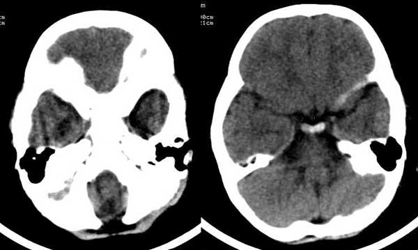

男1岁脑外伤后呕吐半天

左侧裂池明显增宽,内有片状脑脊液样低密度影,边界清楚,邻近脑组织轻微受压。
意见:左侧裂池蛛网膜囊肿。
作者: jiangjing    时间: 2005-5-6 04:10
左侧裂池明显增宽,边界清楚,邻近脑组织轻微受压.男1岁脑外伤后呕吐半天,意见蛛网膜囊肿成立,目前影像上未见确切损伤征,建议短期内复查。
