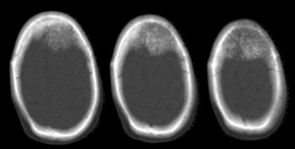

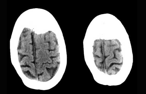

左侧肢体无力4小时左侧额顶部一较硬包块以4-5年

右放射冠区腔梗  额骨骨瘤
作者: wanghuier    时间: 2005-5-5 20:33
病史较长,考虑是颅骨的良性病变。1:骨纤维异常增殖症2:血管瘤
作者: cmg    时间: 2005-5-5 20:39
前额骨板障增厚,并见向颅腔内突起的丘状高密度影,以广基底与与颅骨内板相连,且以骨松质为主,邻近脑质受压内移,考虑骨瘤可能性大。
      右侧放射冠区多发腔梗。
作者: hejie    时间: 2005-5-5 21:40
前额骨板障增厚,并见向颅腔内突起的丘状高密度影,以广基底与与颅骨内板相连,且以骨松质为主,呈放射状,邻近脑质受压内移,考虑颅骨血管瘤可能性大。建议增强或头颅平片正位.
      右侧侧脑室体部多发腔梗。
作者: 接触X光的    时间: 2005-5-5 22:05
右侧侧脑室体部多发性腔梗,颅内血管瘤的可能性大,骨瘤不排
作者: 王维浦    时间: 2005-5-5 22:59
颅骨常见骨病有---血管瘤、骨纤、畸形性骨炎、肉芽肿、转移瘤等;其中后两者多为溶骨性改变,前三者表现多样,可以成骨可以溶骨也可同时存在,骨纤与骨炎的鉴别常考虑年龄因素;本病例病灶局限,成骨为主同时有溶骨,颅骨内板、板障、内板同时受累,我考虑1.血管瘤2.骨纤维结构不良;致密性骨瘤的可能性不大。
作者: duguo    时间: 2005-5-5 23:14
首先考虑骨纤。
作者: fjm8    时间: 2005-5-5 23:19
前额骨板障增厚,并见向颅腔内突起的丘状高密度影,以广基底与与颅骨内板相连,且以骨松质为主,考虑骨瘤可能大,骨化性纤维瘤不排
作者: sun123456    时间: 2005-5-5 23:43
支持骨纤
作者: yyyyyy    时间: 2005-5-6 01:11
是不是颅骨内板增生症
作者: kanhong    时间: 2005-5-6 01:43
病程短,范围小,有类似放射样骨针,考虑血管瘤
作者: db4234    时间: 2005-5-6 03:27
从颅骨内板向外生长,考虑骨瘤。[emb22]
作者: 静轲    时间: 2005-5-6 04:02
骨纤.
作者: jiangjing    时间: 2005-5-6 04:33
前额骨板障增厚,并见向颅腔内突起的丘状高密度影,以广基底与与颅骨内板相连,且以骨松质为主,邻近脑质受压内移 ,定位像可见额骨以板障为中心之膨胀病变,内外板便薄,为什么只扫描一部分,另外还可打角度扫描。右侧半卵圆中心区见小班状低密影考虑颅骨良性病变[血管瘤,骨化性纤维瘤或骨纤维异常增殖症],腔隙性脑梗塞。
作者: 木子    时间: 2005-5-6 06:39
骨纤?血管瘤?
作者: zhanyong    时间: 2005-5-6 07:08
一 骨改变:颅盖额部骨板增厚,主要以颅骨内板为基底向颅腔内突入,左侧颅骨外板轮廓似见模糊不完整,病灶内部密度不均匀,骨结构紊乱,呈不规则松质骨改变;未见明显骨膜反应及软组织肿块。病变生长时间较长(4-5年);考虑良性病变可能性大;形似此征发生于颅骨的良性病变常见有 1 肿瘤性:1)海绵型(松质型)骨瘤,球形或者扁平形骨性突起,表面光滑,边界清楚,骨瘤皮质与正常骨皮质相连续,松质与正常海绵质相连;2)海绵状血管瘤 ,呈梭形或者泡沫状生长,骨皮质菲薄,可见日光放射状骨针;3)骨淋巴管瘤,呈纯溶骨性骨质泡沫状骨质破坏区周围可见硬化边,多见于10-15岁小儿;4)颅骨表皮样囊肿(真性胆脂瘤)多形性边界清晰透光区,内见见短残存骨嵴板障可增宽,外板压迫边薄;  2 其他  1)骨纤维异常增殖症发生于颅盖骨的骨纤可有两种表现,a囊肿型,膨胀性生长,内外板变薄,膨出;b混合型,受累区骨膨胀增厚,病灶密度不均匀,呈磨砂玻璃状或片状密度增高区;2)畸形性骨炎,海绵型者(或稀疏型)板障增厚,内外板均可增厚,外板轮廓常模糊不清,内板轮廓尚清,或颅骨结构紊乱,密度不均,内见棉球状致密区,该病30岁前不发生,40岁后发病率随年龄增长渐增加,男多于女。
二:右侧放射冠区见两枚小斑片状低密度影,境界模糊,应考虑为新鲜腔梗。
无病人基本资料,推测病人年龄应该大于40岁(猜)骨的病变考虑如下顺序:畸形性骨炎,骨纤,血管瘤
请楼主上传病人基本资料,尽量齐全。谢谢
作者: zhanyong    时间: 2005-5-6 07:15
前一段时间我经常在网站里潜水,现在看来这样不利于学习提高;
其实不管跟贴质量如何,只要用心,不怕跟错,才能打到锻炼学习的目的;
即使去翻书抄书总能加深记忆,也可以按章节温习。
今后低于 两行的帖子绝对不发表了。请版主监督。呵呵 [emb28][emb18]

作者: liaoqiang    时间: 2005-5-8 17:58
病灶密度不清有磨玻璃状感,局部骨质增厚,在现有资料中病灶内未见确切的粗大骨纹及灶周骨针改变。所以考虑1。骨纤?2。血管瘤?
作者: jiajie    时间: 2005-5-8 18:44
[临床] 左侧肢体无力4小时,左侧额顶部一较硬包块以4-5年,从假牙套及脑萎缩判断为老年患者。
[ct] 因扫描不是病灶断面,颅骨外板未完全显示病变部分为正常额骨,内板为病变。局限性骨质膨胀呈毛玻璃状密度,密度不均,可见斑点状致密影,骨皮质明显变薄吸收。
[意见]额骨骨纤维结构不良。
[鉴别]1)海绵型骨瘤,儿童发病多见,外板为易发部位,骨瘤的皮质为正常骨皮质的延续,其内的骨松质与正常骨皮质相连。
2)畸形性骨炎,骨小梁及髓腔扩大,骨皮质增厚变形并硬化。
作者: zhaozilong    时间: 2005-5-9 07:37
1:骨纤维异常增殖症
作者: fskfsk    时间: 2005-5-10 00:18
额骨骨瘤
作者: 阿圣    时间: 2006-2-18 06:47
大家看是什么肿瘤。
作者: joey-show    时间: 2006-2-18 07:15
骨纤维异常增殖,没有疑问。
【依据】
1、以板障为中心,板障膨胀,外板膨胀程度大于内板
2、无明显皮质融解,皮质完整。
3、无骨膜反应,软组织肿块
4、临床无症状,支持
作者: 国王    时间: 2006-2-18 07:17
支持骨纤
作者: shibing    时间: 2015-5-17 09:14
