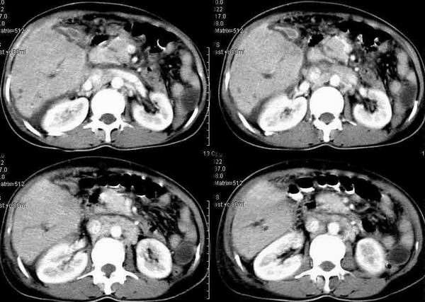

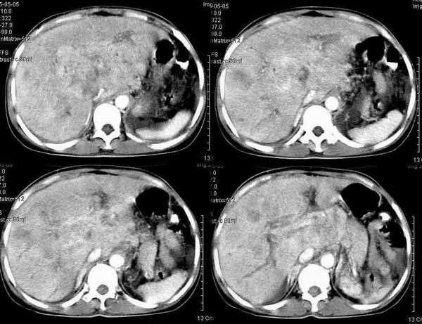

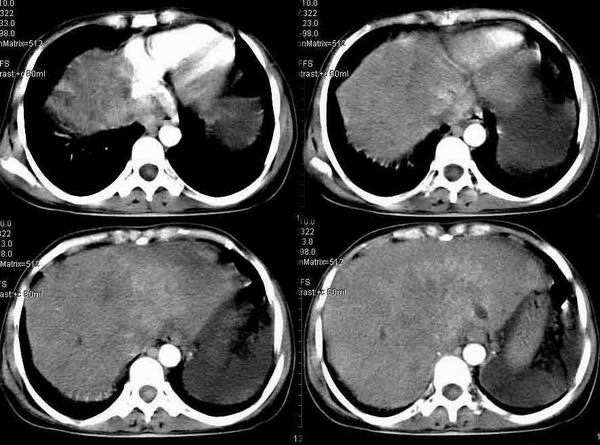

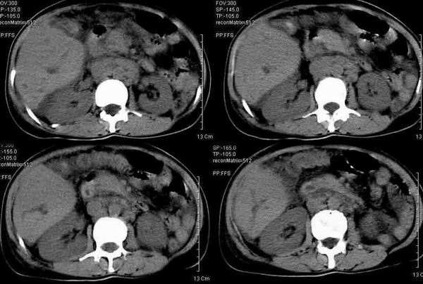

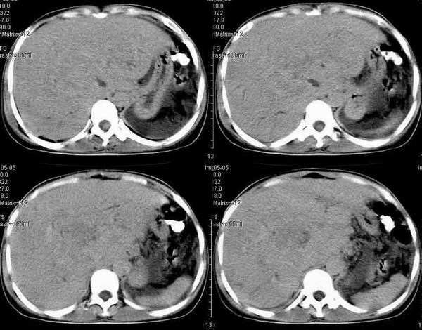

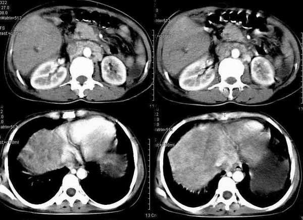

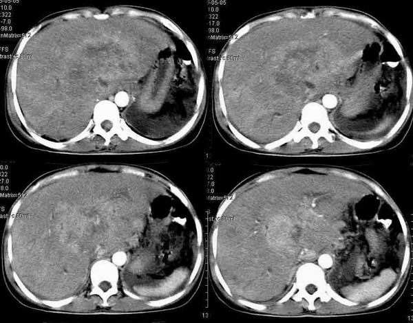

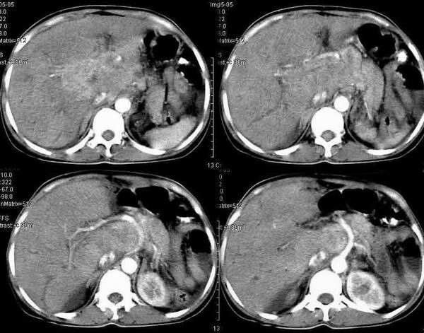

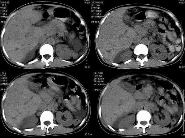

f 48岁,近三个月来消瘦、乏力、纳差,见轻度黄疸,现感腹痛,查病历,发现wbc 3.8万。
增强及延迟扫描
[本贴已被 jiajie 于 2005-5-6 21:51:06 修改过]

查病历,发现wbc 3.8万,怎么没有人发表意见
作者: aosangwa    时间: 2005-5-7 04:44
第一,肝内胆管扩张,考虑胰头区占位,压迫胆总管.
第二,肝内根据病灶形态特征,不像原发,像样转移.
第三,腹膜后见肿大淋巴结融合成团.
第四,门脉未见癌栓.

作者: 三横一竖    时间: 2005-5-7 05:26
考虑为肝门胆管细胞癌
作者: boshaoye    时间: 2005-5-7 05:59
肝门部巨大占位,密度不均,增强后呈混杂强化,肝内见结节样低密度影,肝内胆管扩张,门脉及腔静脉、腹腔干、胰腺均受压移位,门脉未见充盈缺损,腹主动脉旁见团样软组织密度影。
考虑:肝门部巨大淋巴瘤伴肝内后腹膜转移
鉴别:1.胆管来源:一般为乏血管肿瘤,强化方式不像,此病例巨大占位,肝内胆管扩张的程度不止如此,基本除外。
      2.肝细胞来源:肝内原发肿瘤增强方式大家都很清楚,“快进快出”,影像表现不像,如此巨大肿块,90%以上有门脉癌栓,而此病例表现光是受压而没有充盈缺损,基本除外。
另:间叶组织来源又没有可能,望各位老师继续发言指正!!!
作者: jiangjing    时间: 2005-5-7 06:23
肝门结构不清见异常强化不规则影伴肝内胆管不成比例扩张,腹膜后见肿大淋巴结, 48岁,近三个月来消瘦、乏力、纳差,见轻度黄疸,现感腹痛,查病历,发现wbc 3.8万。考虑胆管癌伴感染可能。

[临床表现] f/ 48岁,近三个月来消瘦、乏力、纳差,见轻度黄疸,现感腹痛,查病历,
          发现wbc 3.8万。
[ct表现] 平扫,肝脏体积稍增大,肝裂不宽,肝门区可见稍低密度影,边缘模糊,形
          态不规则,肝右叶肝内胆管稍增宽,胆囊不大,壁稍厚,胆总管不宽;增强
          扫描,早期可见肝门区及肝尾叶明显强化,密度不均,中心密度略低,周围
          似有不规则高密度环,胰头及肝门大血管受压向左移位,  胰、脾未见明显
          异常改变,腹膜后腹主动脉旁可见肿大淋巴结。
[意见] 考虑肝脓肿。
[鉴别]肝门区胆管细胞癌,平扫低密度灶,轮廓欠清,部分病灶内可见多而小不规则钙化
          影,强化程度低于正常肝实质。

作者: 曼一拍    时间: 2005-5-7 06:49
肝影增大,表面光滑,肝门区见一低、等肿块,增强后动脉期明显强化,门静脉期仍强化,并见周围多个低密度灶,延迟呈低密度,肝内胆管扩张,肝外胆管未见明显扩张,胆囊壁稍厚,边缘模糊,腹主动脉周围见肿大之淋巴结,未见腹主动脉推移征。脾不大,密度未见异常。
考虑:1、肝内胆管细胞癌,并肝内转移,腹膜后淋巴结转移。2、胆囊炎

此病人并无发热,虽然wbc增高,但本人认为并不支持肝脓肿,并且肝脓肿病人一般无腹后淋巴结肿大及腹水征象
     意见:多考虑为肝尾中或肝门部占位病变恶性,伴有腹膜后侵犯及淋巴结转移。
  鉴别:炎性病变:这么大的占位,应为脓肿,但其内未见明显液化坏死区,腹膜
       后肿大的淋巴结融合成团也不太支持炎性病变。
作者: slc0002slc    时间: 2005-5-7 15:46
平扫:肝影增大,表面光滑,肝门区见一低、等肿块.
增强:动脉期明显强化,门静脉期仍强化,并见周围多个低密度灶,延迟呈低密度,肝内胆管扩张,肝外胆管未见明显扩张,肝门区及腹主动脉周围见肿大之淋巴结。
考虑:胆管细胞癌并肝内、腹膜后淋巴结转移及感染。
作者: 东北    时间: 2005-5-7 16:25
1 胆管细胞癌并肝内及服膜后转移
2 弥漫性肝癌?
作者: sun123456    时间: 2005-5-7 16:42
肝脏增大,以肝右叶为主,增强不均匀强化,门静脉显示不清,肝内胆管轻度扩张,肝肾隐窝积液,胰腺显示不清,腹膜后见肿大淋巴结.以胆管细胞ca可能性大,但不除外淋巴瘤,
                   肝门区肿块与肝内胆管扩张不成比例.
考虑:肝门部巨大淋巴瘤伴肝内后腹膜转移
作者: 大头    时间: 2005-5-7 20:31
肝体积增大密度均匀减低,肝门区更低密度影,胰头`钩突肿大结构混乱,动脉旁淋巴肿大。左肾旁间隙蜜度增高。考虑1,脂肪肝,急性胰腺炎 。2,胰腺ca,肝内,淋巴转移。[emb1][emb4][emb8]
作者: hejie    时间: 2005-5-7 21:55
平扫,肝脏体积稍增大,肝裂不宽,肝门区可见稍低密度影,边缘模糊,形态不规则,肝右叶肝内胆管稍增宽,胆囊不大,壁稍厚,胆总管不宽;增强扫描,早期可见肝门区及肝尾叶明显强化,密度不均,中心密度略低,周围似有不规则高密度环,胰头及肝门大血管受压向左移位,  胰、脾未见明显异常改变,腹膜后腹主动脉旁可见肿大淋巴结。wbc增高.1查血液系统疾病(白血病),查骨髓象2淋巴瘤,肝脏受浸3急性病毒性肝炎.

ct表现:肝脏肿大,肝门部一境界模糊低密度实性占位,病灶较大;并与尾叶分界不清;远侧肝内胆管扩张;增强扫描动脉期肿块明显强化,静脉期仍持续强化;肝内血管影清晰;肝门部及主动脉旁可见肿大淋巴结影;余所见脏器实质未见异常密度;
ct拟诊:肝门部实性占位:考虑中央型胆管细胞癌(富血管型)并肝门部及腹膜后淋巴结转移
诊断依据:1.影像学征象:肝门部轮廓欠清较大低密度实性占位,远侧肝内胆管见扩张;2.无肝硬化征象;3.无血管内(门静脉和/或下腔静脉)癌栓形成;
不支持征象:1.增强特征:胆管细胞癌多为乏血供肿瘤,一般强化不明显;但富血管型胆管细胞癌最近常有报道;2.肿瘤内未见钙化及肝内胆管结石等较常见征象。
鉴别诊断:1.hcc:增强扫描多表现为“快进快出”,增强后多境界清楚,多发生在乙肝/肝硬化基础上;肿瘤较大多有门静脉和/或下腔静脉癌栓形成;
          2.肝脓肿:血wbc3.8万较支持;但病程较长,如此大的病灶尚未出现液化坏死等脓腔表现不太支持,强化特征也不典型;临床症状轻微。
          3.肝肉瘤:为来源与肝间叶组织的极少见恶性肿瘤,如血管肉瘤等。本病例不能完全排除。
          4.肝原发性淋巴瘤:影像表现为肝内较大低密度病灶,边缘清楚,无钙化,无门脉系统受侵;增强扫描有强化;但是原发性的肝脏淋巴瘤应该无临近淋巴结受累,血象正常。
作者: liaoqiang    时间: 2005-5-8 17:38
肝门区域结构不清,肿大,肝内多发小结节,肝内胆管轻度扩张,腹后淋巴结肿大。考虑1。肝门区域恶性肿瘤,致肝内转移和肝门区及腹后淋巴结转移,从肿瘤的强化方式考虑为胆管细胞癌可能性大。2。广泛的腹后肿大淋巴结有包埋腹主动脉和下腔静脉趋势,且有轻度强化,考虑为淋巴瘤致肝受浸。

[emb21]十八楼的同志的意见,分析得透切,佩服,从影像角度考虑真的不没得说,但可不可以再讨论下是否均为淋巴瘤的改变呢,毕竟黄疸轻,白细胞那么高真的很难解释
作者: zhaozilong    时间: 2005-5-9 07:27

白细胞升高、淋巴结增大,有两个病应考虑:1)急性白血病,2)恶性淋巴瘤(hd)。

肝尾叶较大占位,压迫肠系膜上动脉,胃,胰头向左移位。向肝周围侵犯,后腹膜,肝有转移。
