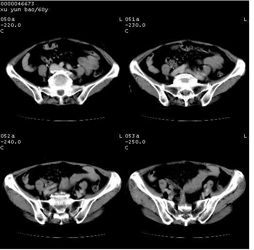

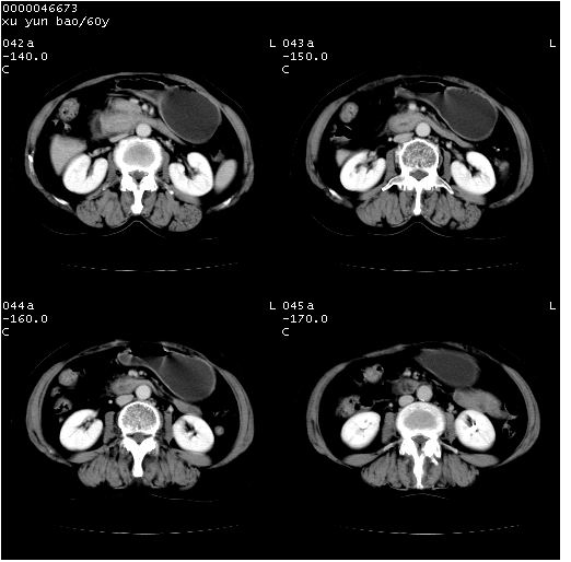

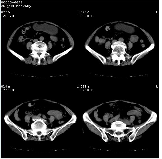

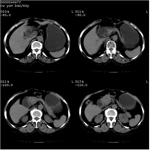

患者 女,60岁。上腹部疼痛月余。pe:剑突下压痛,肝区叩击痛阳性。
临床诊断:腹痛原因待查。
腹部ct轴位平扫+增强扫描(层厚10mm,螺距1.0,重建间隔10mm),图像如下:
[本贴已被 翁志蓬 于 2008-4-23 23:57:02 修改过]
作者: xxhwh    时间: 2008-4-24 07:39
病史:女,60岁。上腹部疼痛月余。pe:剑突下压痛,肝区叩击痛阳性。
所见:胰、胆管扩张,胰胆管壁明显增厚,十二指肠乳头部及胰头部均见软组织肿块,不均匀强化(如果有延迟期就更好了),肝内多发小低密度灶,门腔间隙见肿大淋巴结,似有环状强化。
所想:1、胰胆管十二指肠结合部癌
2、肝内多发小低密度灶,考虑转移
3、腹膜后淋巴结肿大,多为转移
作者: HELLEN    时间: 2008-4-24 07:53
胆囊在哪个层面? 十二指肠壁那么厚怎么解释?胆道积气呢?是占位?感染?还是胆道与肠之间有瘘呢?
作者: zsl6918    时间: 2008-4-24 08:20
肝内胆管可见积气表现,胆囊未见显示,肝门部胆管可见异常强化表现,管壁增厚,考虑为胆囊术后改变.胰头部可见软组织肿物影,呈中度强化,此点不同于胰腺癌的强化特点,病灶与十二指肠降段关系密切,部分突入腔内,致胃腔扩张.胰管未见明显扩张,胰腺略示萎缩,腹膜后未见明显肿大的淋巴结影.考虑十二指肠壶腹癌或十二指肠间质瘤可能性大.建议楼主提供详细病史,不除外转移性病变.
作者: yangyudong333    时间: 2008-4-24 13:03
1考虑慢性胰腺炎,2胆系感染
作者: qc80012345    时间: 2008-4-24 13:46
做mri进一步检查。
作者: 深泽交通    时间: 2008-4-24 16:54
胰头分叶状肿大;占位;胆道感染积气
作者: zjzjr    时间: 2008-4-24 17:43
胰头癌伴胆系感染可能性大.
作者: 沙漠骆驼    时间: 2008-4-24 18:14
1  胰头癌可能性大. 2 胆系感染.
作者: 杀毒软件    时间: 2008-4-24 18:32
胰头癌伴胆系感染可能性大
作者: 宇宙CT    时间: 2008-4-24 19:00
胰头癌伴胆系感染可能性大.
作者: zhangkai    时间: 2008-4-24 19:29
标题: 回复:ct13036:f,60y。胰头部占位性病变——胰头癌?
以下是引用宇宙ct在2008-4-24 11:00:00的发言:[br]胰头癌伴胆系感染可能性大.
作者: jinguoji    时间: 2008-4-24 19:59
胰头癌伴胆系感染可能性大
作者: qiuleiyu    时间: 2008-4-24 20:13
胆囊缺如,术后改变?胆管内积气,提示感染。
十二指肠与胰头交界处结节状占位,局部分界欠清,胃及十二指肠扩张改变。
考虑;1,十二指肠降支与水平支交界处占位,腺癌?2,胰头癌累及十二指肠不除外。
建议局部重建观察定位。
作者: 余辉    时间: 2008-4-24 20:39
以下是引用zjzjr在2008-4-24 9:43:00的发言:[br]胰头癌伴胆系感染可能性大.
作者: 影象小辈    时间: 2008-4-24 22:13
胰头癌侵及胆总管及十二指肠壶腹部致肝内胆管扩张   肝内小低蜜灶   暂不考虑转移   建议随诊
作者: dyqct    时间: 2008-4-25 04:11
作者: 拾荒者    时间: 2008-4-28 00:16
肝内胆管的含气影要首先除外术后改变,其次才考虑胰头癌并胆系感染。
作者: 37度    时间: 2008-5-6 17:34
胰头癌并胆系感染.
作者: 影象小辈    时间: 2008-5-6 17:39
作者: zhangnianqiu_20    时间: 2008-5-7 07:47
肝内胆管可见积气表现,胆囊未见显示,肝门部胆管可见异常强化表现,管壁增厚,考虑为胆囊术后改变.胰头部可见软组织肿物影,呈中度强化,此点不同于胰腺癌的强化特点,病灶与十二指肠降段关系密切,部分突入腔内,致胃腔扩张.胰管未见明显扩张,胰腺略示萎缩,腹膜后未见明显肿大的淋巴结影.考虑十二指肠壶腹癌,并胆道感染。
作者: panyishengct    时间: 2008-5-7 08:01
胰头癌伴胆系感染可能性大
