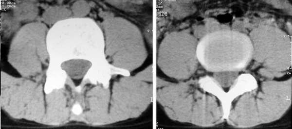

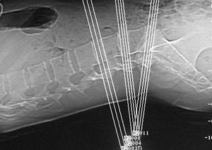

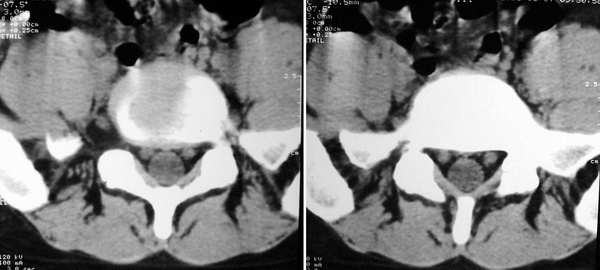

患者,女,28岁,腰部疼痛3年余.无明显下肢麻木.

腰5骶1间隙椎体后见椭圆形软组织,脊髓硬膜囊受压,变形.考虑1椎间盘游离突出.2建议mr,排除肿瘤.
作者: duguo    时间: 2005-5-7 21:40
mri检查。
作者: sun123456    时间: 2005-5-7 22:18
l5/s1椎间盘后圆见软组织影,相应硬膜囊受压,以椎间盘脱出可能性大.
作者: 东北    时间: 2005-5-7 22:26
考虑椎间盘突出 mri进一步检查
作者: hongguang    时间: 2005-5-8 02:07
加扫,做mpr,矢状位较直观。
作者: 大头    时间: 2005-5-8 03:30
正常!!!![emb26]

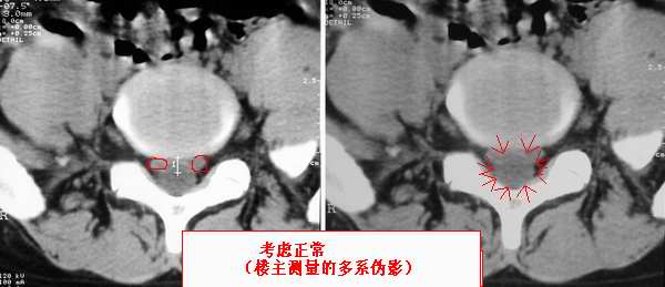

作者: jiajie    时间: 2005-5-8 03:45
标题: 回复:ct1337:[原创]椎内病变请分析.
作者: 听蝉观竹    时间: 2005-5-8 04:32
完全同意jiajie 版主的分析,我也认为是正常的。
作者: longzhanghui    时间: 2005-5-8 05:17
我同意8楼意见.
作者: 华山论剑    时间: 2005-5-8 06:18
不错.首先考虑椎间盘变性.建议mri以排除其它.
作者: hong630104    时间: 2005-5-8 15:58
这个我在日常工作中也见过,考虑正常,因为上下椎间盘层面都未见突出.
作者: 东北    时间: 2005-5-8 16:29
但两边缘为什么有反3字征,也是伪影所致?
作者: xxqfine    时间: 2005-5-8 18:58
[emb6]完全同意
作者: 邓    时间: 2005-5-8 23:28
请教楼主:真的是伪影吗?能告诉我这种伪影是怎样形成的吗?
作者: fxt2347    时间: 2005-5-9 02:51
正常支持8楼分析
作者: 扬仪    时间: 2005-5-9 04:02
jiajie的分析很棒。
但“患者,女,28岁,腰部疼痛3年余.无明显下肢麻木”的症状怎么解释?为什么双侧神经根和脊髓关系分界不清,是扫描角度,还有其他原因?在上一层面,也似看到此“病灶”,愚人认为血管瘤不排除,还是建议mr。是我们大家合适的选择。
请楼主,有机会上传mr,勉励大家。
作者: zhaozilong    时间: 2005-5-9 06:50
椎间盘游离突出
作者: shibing    时间: 2015-5-17 09:11
做mpr,矢状位较直观。
