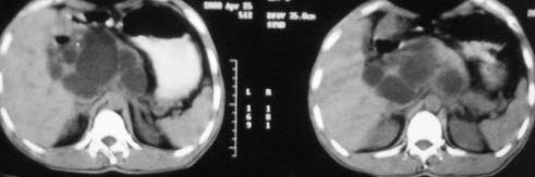

男,30岁体检发现,无明显症狀。未增强请会诊.

先天胆管囊肿
作者: 杀毒软件    时间: 2008-4-27 04:15
胆总管囊肿可能性大,胰头假性囊肿待排,结合病史.
作者: 光线    时间: 2008-4-27 04:43
先天胆管囊肿

否定先天性胆管囊肿!考虑淋巴管囊肿!定位很重要。

作者: 影像孺子牛    时间: 2008-4-27 05:48
考虑胆管囊肿,建议mrcp。

作者: yangyudong333    时间: 2008-4-27 13:21
考虑胰头假性囊肿可能性大
作者: qc80012345    时间: 2008-4-27 15:42
先天胆管囊肿;必要时作mrcp检查。
作者: gaoshengjiang    时间: 2008-4-27 16:40
先天胆管囊肿,不除外胰头假囊肿。

胰源性淋巴管囊肿待排!

1、胰腺假性囊肿:通常表现为单房囊肿,囊壁较厚,亦可为薄壁,好发于体尾部,无明显的壁结节。假囊肿由胰腺炎或胰腺外伤引起,可有胰腺炎的其他表现。易无胰管扩张,胰管结石和胰腺实质钙化等表现,无病史支持首先不考虑。
2、先天胆管囊状扩张分5种类型:1、胆总管囊肿,多见,占80%~90%,2为胆总管憩室,占2%,3为壁内段胆总管囊状膨出,占1.4%~5%,4为多发的肝内、外囊肿,占19%,5为肝内胆管多发性囊肿。
胆总管囊肿属于肝外胆管管囊张扩张中最常见的,本病以女性儿童多见,男女发病比列为1:3~4.临床表现以1型比较明显,间歇性黄疸,腹痛和右上腹部包块被称为三大典型症状,但至少一半以上病例往往不具备典型表现。ct肝门区见扩张的肝外短管呈水样密度的囊性肿块,大小可达2~16cm,密度均匀,边缘光滑,壁搏而均匀,肝内胆管轻度扩张或正常。
本例是体检发现,未体积病史,所以不做第一考虑。
我考虑:淋巴管囊肿,先天胆管囊肿待排!
请各位老师批改!

建议强化扫描,有两种可能  1、起源于胆管的肿瘤   2、胰腺囊腺瘤
作者: qiuleiyu    时间: 2008-4-27 20:30
胰腺炎伴假性囊肿形成可能大,不除外淋巴管瘤伴感染。
作者: 拾荒者    时间: 2008-4-27 22:45
小网膜囊内多房囊性低密度影,与胰头分界不清,但第9附图似乎证明此囊状影与胆总管无关,肝内胆管及胆囊无增大,考虑:1.淋巴管囊肿,2.胰腺假囊肿。

手术中:血性腹水,腹腔小网腔周围融及大小不等囊性肿块,大网膜,肠系膜盆腔大小不等的结节考虑腹腔恶性肿瘤广泛转移.
病理诊断:转移性腺癌(网膜)增殖细胞活性为低度

先天胆管囊肿,需要排除的是小网膜囊上的神经鞘瘤囊变.
作者: wuyiyunwu    时间: 2009-4-12 06:42
标题: 回复:ct13090:男,30岁体检发现,无明显症狀
支持:否定先天性胆管囊肿!考虑淋巴管囊肿!定位很重要。病灶位于腹膜后间隙,胰头周围,由此可排除先天性胆管囊肿,因为胆管位于腹膜腔内.

确实好病例,结果难想到啊,原发灶应该查查胃.
