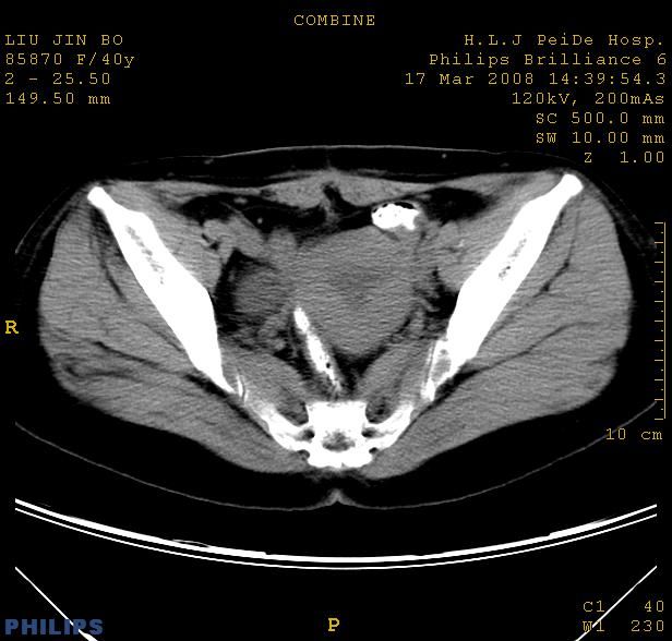

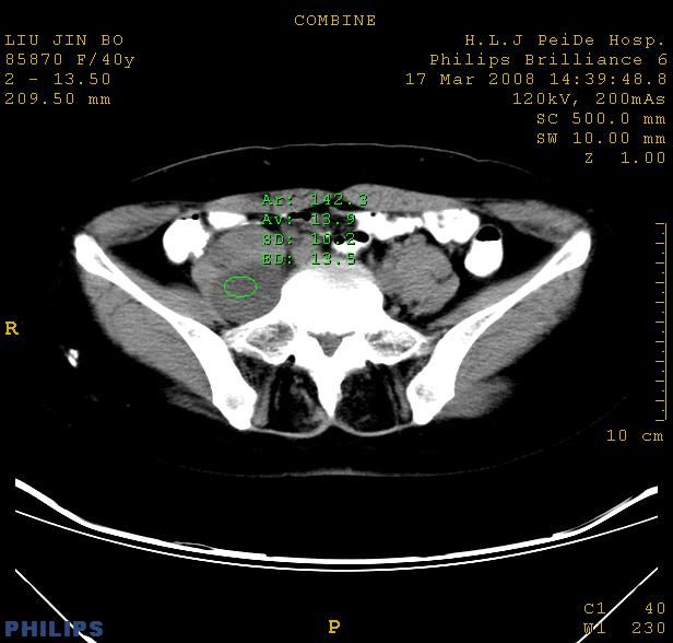

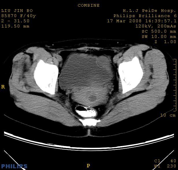

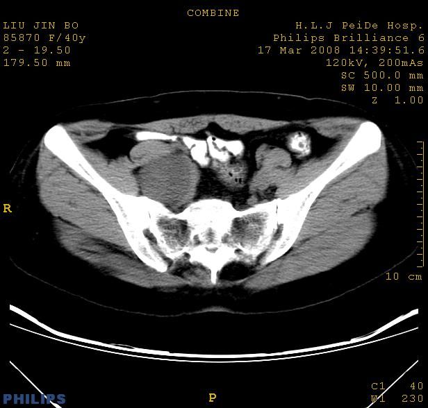

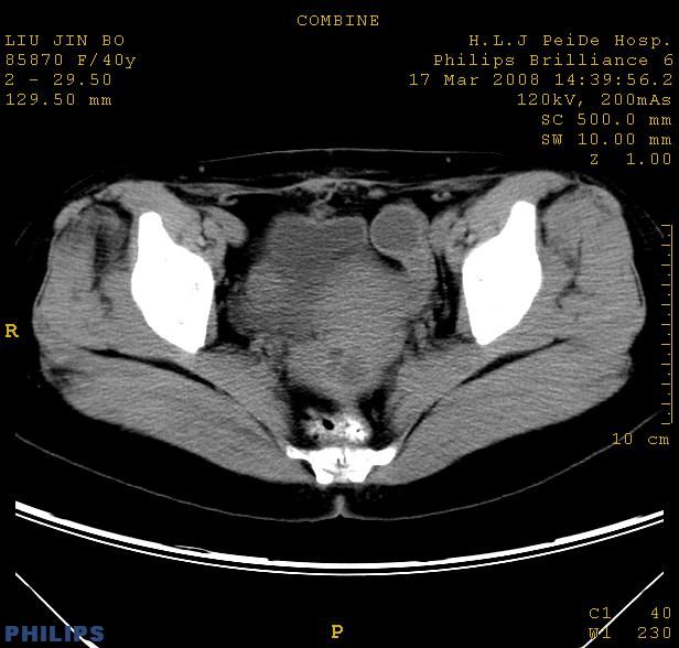

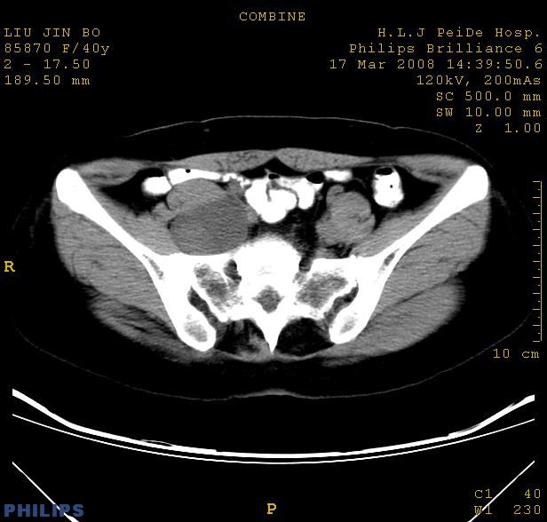

作者: 朱亮    时间: 2008-4-27 19:17
不是起源于腰大肌,神经源性肿瘤?
作者: 前行    时间: 2008-4-27 19:18
类圆形低密度占位,边缘界线清晰,邻近骨质未破坏,以肌间血管瘤可能性大,建议mr检查
作者: ganf7331    时间: 2008-4-27 20:12
考虑神经源性的
作者: qiuleiyu    时间: 2008-4-27 20:36
支持;神经源性肿瘤可能大,神经节细胞瘤?
作者: mzh123    时间: 2008-4-27 21:34
标题: 回复:腰痛,其它检查无,右侧腰大肌后方低密度影最大可能
以下是引用qiuleiyu在2008-4-27 12:36:00的发言:[br]支持;神经源性肿瘤可能大,神经节细胞瘤?
作者: 宇宙CT    时间: 2008-4-27 22:05
作者: 形影不离    时间: 2008-4-27 22:11
1.考虑右侧腰大肌脓肿。
2.双侧附件区炎症。
3.子宫增大,建议:进一步检查。
作者: zjzjr    时间: 2008-4-27 22:28
考虑神经源性或囊性淋巴管瘤可能性大
作者: 余辉    时间: 2008-4-27 22:35
作者: 国王    时间: 2008-4-27 22:46
神经源性肿瘤可能大
作者: lrj    时间: 2008-4-27 23:09
起源于神经组织的神经源性肿瘤,鞘瘤可能性大
作者: 深泽交通    时间: 2008-4-27 23:18
神经源肿瘤可能
作者: wjyd    时间: 2008-4-27 23:29
病变两端与脊柱分离,位于肌间,考虑:肌间囊肿
作者: dyqct    时间: 2008-4-27 23:33
以下是引用qiuleiyu在2008-4-27 12:36:00的发言:[br]支持;右侧腰大肌后方神经源性肿瘤可能大,神经节细胞瘤?
作者: 我心飞翔    时间: 2008-4-27 23:55
1.考虑右侧腰大肌脓肿。
2.双侧附件区炎症。
3.子宫增大,建议:进一步检查。
作者: qiaoyin    时间: 2008-4-28 00:40
边界清晰,密度均匀,比脂肪高、肌肉低,考虑神经源性肿瘤。
作者: 有风的日子    时间: 2008-4-28 01:02
标题: 回复:ct13097:f40y,腰痛,其它检查无,右侧腰大肌后方低密度
以下是引用形影不离在2008-4-27 14:11:00的发言:[br]1.考虑右侧腰大肌脓肿。[br]2.左侧附件区炎症。[br]3.子宫增大,建议:进一步检查。
子宫增大,壁厚腔内积液?请问有近期生产史吗!
作者: yangyudong333    时间: 2008-4-28 01:28
1.考虑右侧腰大肌脓肿。不除外神经源性肿瘤
2.左侧附件区炎症。
3.子宫增大,建议:进一步检查
作者: zsl6918    时间: 2008-4-28 01:39
考虑良性囊性占位,腱鞘囊肿?子宫及附件改变建议结合妇科检查。
作者: panyishengct    时间: 2008-4-28 01:42
支持;神经源性肿瘤可能大,神经节细胞瘤
作者: 拾荒者    时间: 2008-4-29 14:46
右侧腰大肌后部囊性低密度占位,境界较清,考虑良性囊性占位,腱鞘囊肿?神经鞘瘤?子宫较大且其内有低密度影,建议结合临床及妇科检查。
作者: jinguoji    时间: 2008-4-30 05:25
支持右侧腰大肌后方神经源性肿瘤可能大,神经节细胞瘤?
