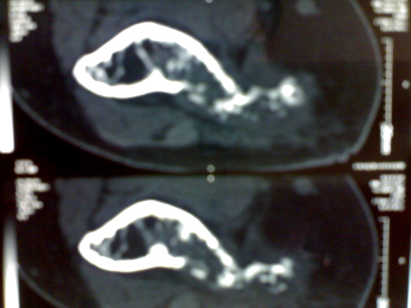

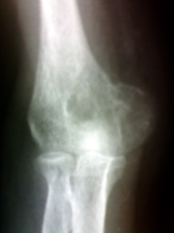

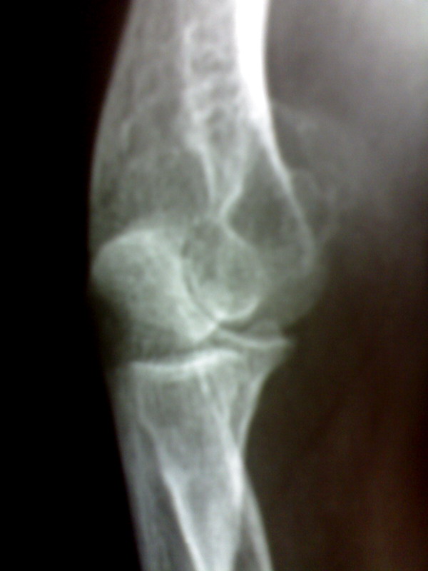

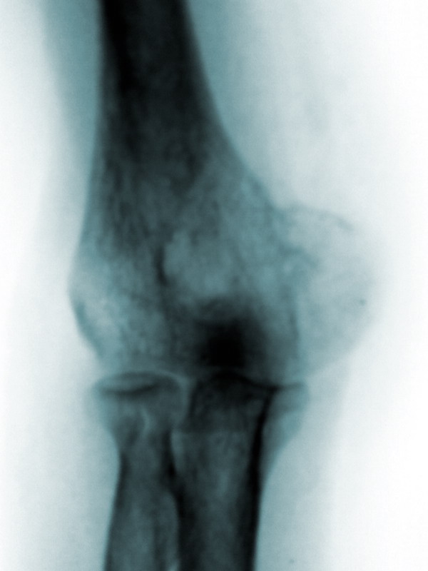

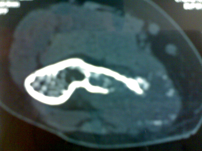

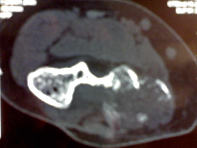

女 57岁  两个月前在外伤后在别的医院诊断为骨折,未做治疗,今日复查.
查体内上髁局限性包块,质地韧,边界请,有压痛,.表面无红肿,皮温不高.
自述全身无其它症状及病史,尚未做其它实验室检查.患者把前片弄丢了.
第一次在vip发帖,用手机照的,请见谅.
[本贴已被 jiajie 于 2008-4-28 13:00:00 修改过]

临床资料:女、57岁;pe:肱骨内上髁局限性、质韧、压痛包块。
影像学特征:肱骨内上髁部溶骨性破坏、病变部可见软组织影,部分浸及尺骨鹰嘴。
影像分析:成年女性,外伤后,肱骨内上髁出现溶骨性破坏并软组织影
首先考虑恶性病变:骨肉瘤(外伤修复过程中成、溶骨细胞分裂失控)?
                  转移瘤(外伤后修复时局部血液循环增加、导致瘤细胞种植)?
其次:骨结核?可能性小
[fly]个人意见、仅供参考![/fly]
作者: dyqct    时间: 2008-4-28 22:52
考虑肱骨恶骨肿瘤(以转移瘤可能性大),建议查原发灶。
作者: jiangjing    时间: 2008-4-28 23:37
肱骨内上髁部溶骨性破坏、病变部可见软组织影,部分浸及尺骨鹰嘴.考虑 恶性肿瘤可能性大,如纤维肉瘤
作者: qiushi    时间: 2008-4-29 01:08
肱骨内上髁部溶骨性破坏、病变部可见软组织影,部分浸及尺骨鹰嘴.考虑 恶性肿瘤可能性大,如纤维肉瘤.

作者: qiuleiyu    时间: 2008-4-29 18:22
肱骨内上髁局限性骨质膨胀性破坏,内示较多点状及孤片状钙化。与正常骨交界较清。
首先排除骨折后改变1,无明确骨折片为骨质破坏。2,2个月时间为骨性骨痂形成期,其内钙化方式不符。
炎症性病变,临床无明确症状,若为结核,边缘无明确硬化及关节腔无明确异常不符。也可排除。
肿瘤性病变;1,软骨类肿瘤----软骨肉瘤。2,滑膜肉瘤。至于转移瘤内部出现较为规则点状及边缘钙化少见。

作者: LIAOQIANG    时间: 2008-4-30 17:34
患者57岁。肱骨内上髁部溶骨性破坏伴软组织块影,考虑恶性骨肿瘤(转移瘤?)可能性大。
作者: 卜一    时间: 2008-4-30 17:57
本例多考虑:骨软骨瘤恶变!原因:1 骨外骨性肿物,界限清楚。2 明显见软骨帽。3 与肱骨宽基底相连,伴溶骨性破坏。4 病灶局限于肱骨内上髁部,并向外突出,并未形成明显的软组织肿快。
作者: 听蝉观竹    时间: 2008-4-30 18:23
病变以溶骨性破坏为主,软组织肿块,病史提示病理性骨折。首先考虑转移性骨肿瘤,57岁,女性,首先建议检查乳腺,其次检查肺。

   病灶特点:肱骨内上髁局限性,膨胀性,偏心性骨破坏,骨皮质不完整,形成软组织肿块,考虑;1, 骨巨细胞瘤四级(恶性)。2,转移瘤不排除。
作者: frzh    时间: 2008-5-3 18:01
恶性骨肿瘤,骨膜反应,骨膜针样改变都有,考虑骨肉瘤。

病变以溶骨性破坏为主,软组织肿块,病史提示病理性骨折。首先考虑转移性骨肿瘤,57岁,女性,首先建议检查子宫、乳腺,其次检查肺。
作者: jsgdoctor    时间: 2008-5-6 06:36
考虑骨巨
作者: mzjctmr    时间: 2008-5-7 05:20
肱骨内上髁溶骨性骨质破坏、病变破坏区可见软组织影,其内见到量散在的高密度影,瘤骨或钙化。.考虑 恶性肿瘤,如软骨肉瘤.骨肉瘤。
