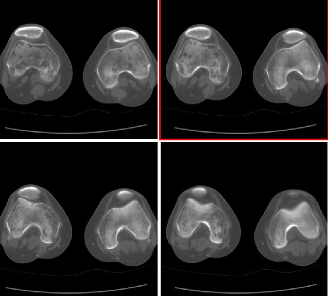

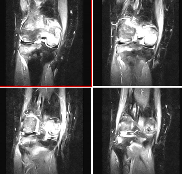

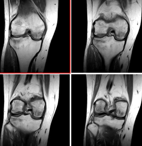

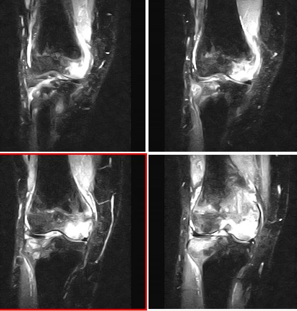

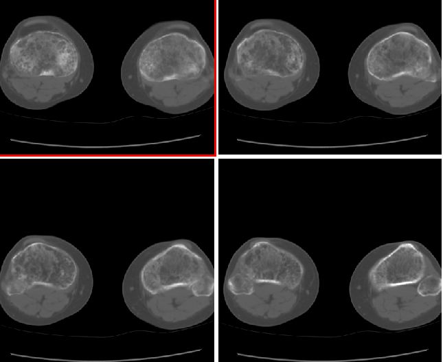

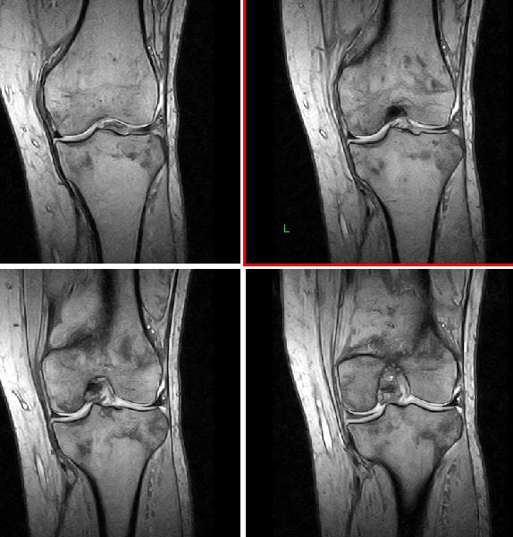

女性,50岁,右膝关节疼痛,伴活动受限半年
平片
ct
t2*wi
t1wi
stir
左膝关节
t2*wi
t1wi
stir
请教,双侧对称性病变,是退行性改变,还是骨梗死,ct 表现象退变,mri 表现能提供哪些更有价值的征象呢?

作者: 杨大坤    时间: 2008-5-6 07:59
退变
作者: 卜一    时间: 2008-5-6 12:37
膝关节退行性改变伴胫骨剥脱性骨关节炎!
作者: 周战梅    时间: 2008-5-6 16:15
我看是结核可能,主要是非持重部位虫蚀状骨质破坏,骨质梳松,ct片上还可见沙粒状小死骨。
作者: 358450m    时间: 2008-5-6 20:09
标题: 回复:mri1587:f50y,双膝关节病变
以下是引用周战梅在2008-5-6 8:15:00的发言:[br]我看是结核可能,主要是非持重部位虫蚀状骨质破坏,骨质梳松,ct片上还可见沙粒状小死骨。
作者: zyx168    时间: 2008-5-7 02:30
右膝关节退变,脱钙,骨质疏松。
作者: qiuleiyu    时间: 2008-5-7 05:27
双膝关节多发囊状骨质破坏,同时关节面下骨质改变,关节腔积液。
考虑;1,骨髓瘤。关节退行性改变。2,甲旁亢所致棕色瘤形成。请结合实验室检查。
作者: jiangjing    时间: 2008-5-7 21:43
骨质疏松,骨质破坏,长t1长t2及短t2信号-----考虑结核或骨髓瘤
作者: 尚峰    时间: 2008-5-10 19:59
mri可以看骨髓的改变,骨梗死也不是这种表现,蜕变谈不上,结核主要累及关节间隙,此病例不太象,很少见,最好先排除转移瘤。
作者: xulianj    时间: 2008-5-11 04:50
考虑结核或骨髓瘤
