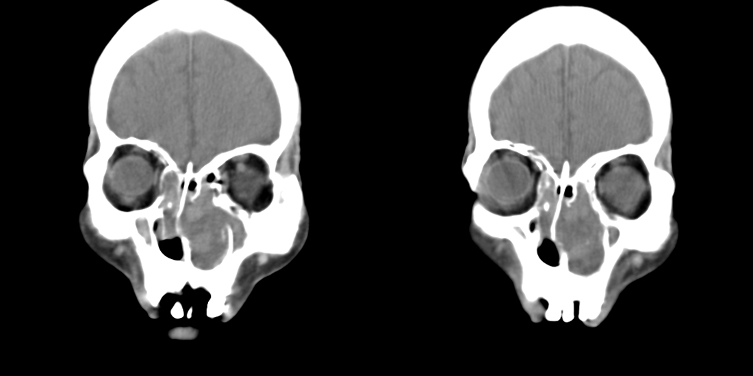

这个板块目前还没有鼻窦冠状位的ct报告书写。请教各位老师,以该病人为实例,如何影像描述?如何写诊断意见?惠及我们科室和我们医院,谢谢。

双侧额窦,左蝶窦,双侧筛窦,双上颌窦及鼻腔内见软组织密度影,形态欠规则。诸窦壁骨质结构未见明显改变,鼻中隔略右偏。
印象:副鼻窦及鼻腔息肉样变。鼻腔及副鼻窦息肉可能性大。请结合临床。
作者: 夜星月 时间: 2008-5-27 18:06
左侧蝶窦、双侧额窦、双上颌窦、双侧筛窦及鼻腔内见软组织密度影,形态不规则,密度不均匀,且右侧上颌窦及鼻腔软组织呈膨胀性生长。双侧上颌窦内壁及筛板骨质吸收、破坏边缘模糊。鼻中隔向右侧偏曲,右侧鼻腔变窄。
印象:1、考虑副鼻窦炎症并鼻腔及副鼻窦息肉样变;不排肿瘤,建议mri。
2、鼻中隔偏曲。
(因楼主没提供患者临床资料,诊断比较因难啊,不过从片子上能看出这个人年龄偏大,而且鼻腔中软组织有膨胀生长趋势,伴骨质破坏,所以提出肿瘤可能性。建议你们以后用3mm或2mm扫描)敬请指正!

结论应该这样写;鼻腔内息肉样新生物阻塞鼻道窦口复合体继发全组副鼻窦炎症,建议必要时活检定性。

符合全组副鼻窦炎,鼻息肉,请结合临床。

以下是引用qingjing在2008-6-5 17:54:00的发言:[br]描述不用详说了,我就说一下结论吧;[br]符合全组副鼻窦炎,鼻息肉,请结合临床。[br]
别“结合临床”,被人小看了,一般情况,写“建议穿刺病检”,又恰当,作了又准确。我对年轻人,一般不写这样的话,要写的话,临床什么病史也不提供,那就描述影像,结合临床,叫临床这些不尊重影像学的临床医生吃些苦头,影像学医生也把责任推了,他拿着片子来时,好好教训他,下次还敢吗?
