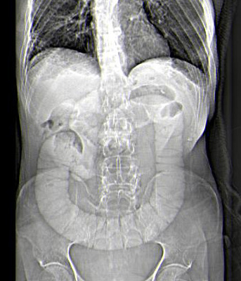

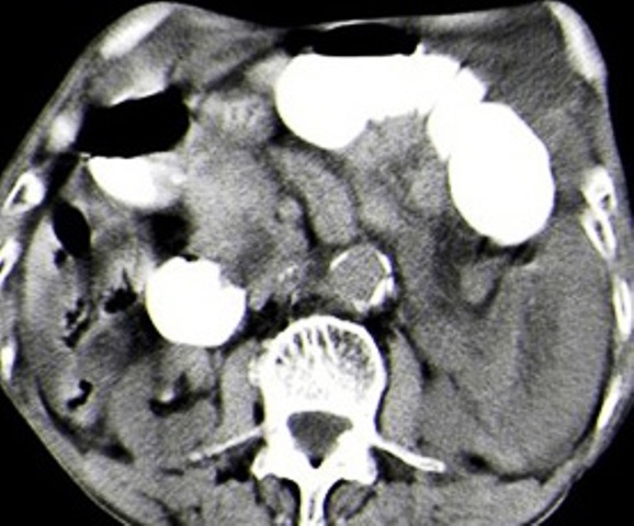

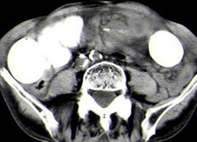

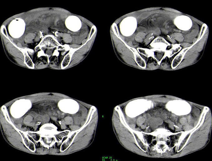

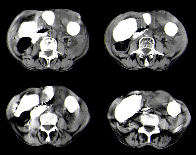

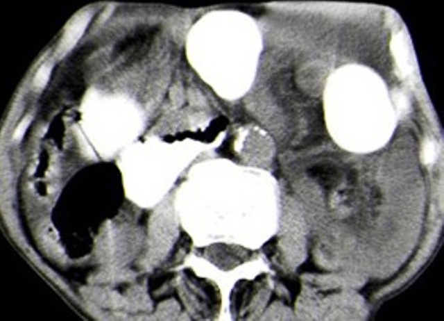

患者,男性,84岁,我外公,18年前胆囊手术,16年前胆管结石手术,4年前两次肠梗阻入院,保守治疗后回家,4天前恶心、呕吐十余次打电话给我,我给他做了个腹透,发现中腹部看见一小液平,报了个肠梗阻入院,入院后保守治疗效果不好,腹痛加重,前天上午从胃肠减压管内打入泛影葡氨60毫升,3小时后做了个ct,然后就上了手术台,手术过程我全程陪同,先给大家看看ct片,能否在手术前发现什么有价值的征象

未见明显恶性征象,考虑为粘连性肠梗阻,现在不明白腹水的原因。

小肠管壁增厚、腔内充满液性渗出,相应层面肠系膜血管纠集,腹腔大量渗出影;是典型的小肠缺血坏死征象。手术切除坏死肠管,有望恢复!

大量腹水形成;从上传影响观;肠梗阻---小肠,未见肠扭转。

大量腹水形成.粘连性肠梗阻.

结肠(横结肠)中段似不均匀增厚,管腔偏心性狭窄。结肠占位?期待结果!(愿您爷爷早日康复。)

肠管扩张,结合以往有多次手术史,考虑为粘连性肠梗阻。肝右后叶外缘见一结节样软组织影,伴腹水,病人没有增强,不好定性!祝您爷爷早日康复!

梗阻位置于小肠,考虑粘连性肠梗阻可能大,不除外腹内疝可能。愿你爷爷早日康复!!!

胰腺钩突增大,十二指肠壁增厚,不排外胰头癌可能。小肠梗阻处肠壁增厚,跟周围组织粘连,以上小肠梗阻扭转,肠癌或小肠粘连梗阻均有可能。

ct做完后,我们上了手术室,打开腹腔,吸出黄色的腹腔液体,发现整个小肠几乎都坏死,空肠上端有一明显束带压迫,切除小肠(保留上端空肠约50cm),回到icu病房,这些天靠胃肠外营养,昨天起开始腹泻,稀水样便,咨询外科医生说是短肠综合征的一种表现,各位网友有什么好的经验能提供给我,我先谢谢大家了,外公的治疗情况我会及时告诉大家的
