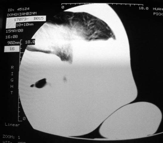

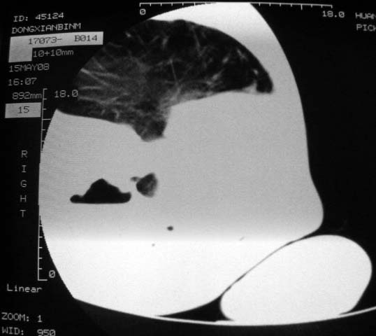

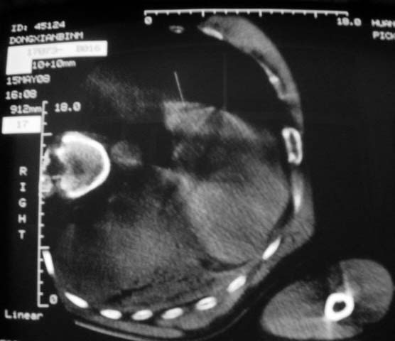

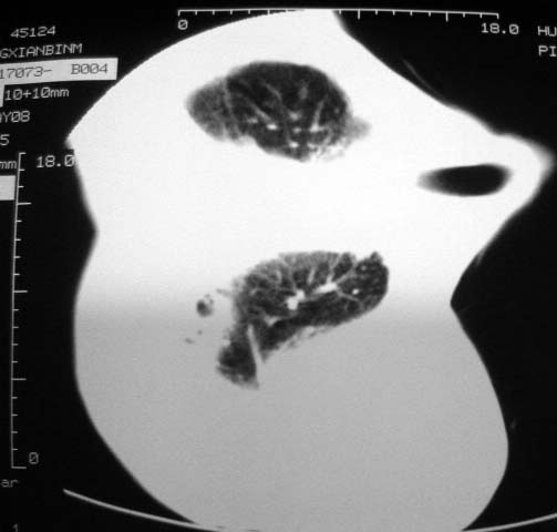

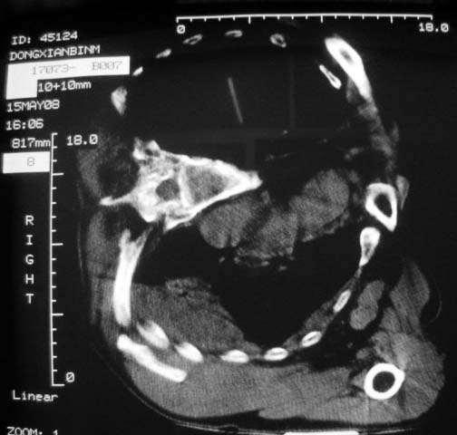

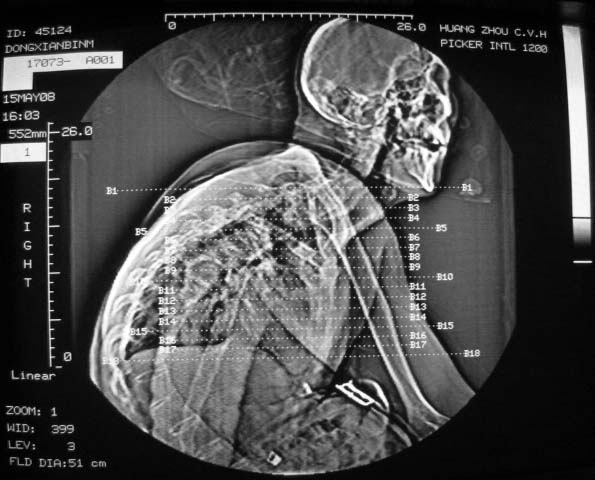

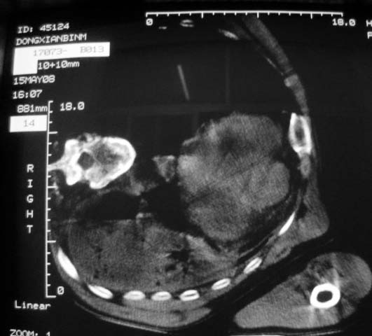

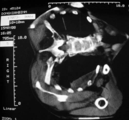

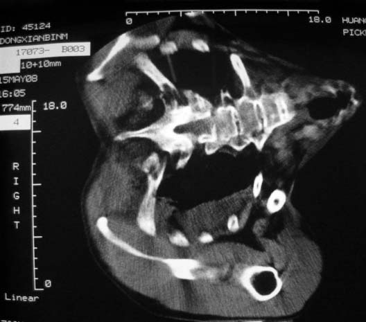

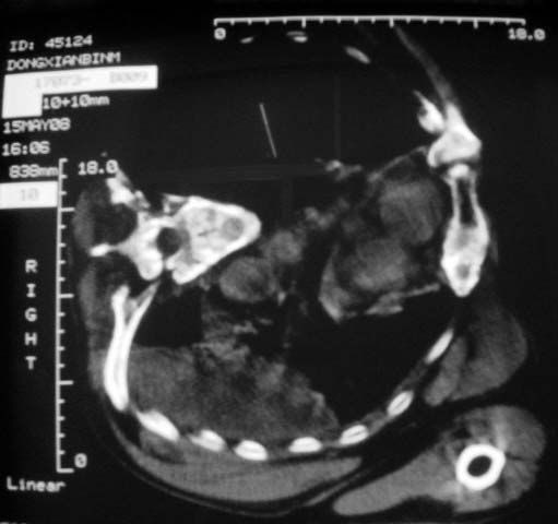

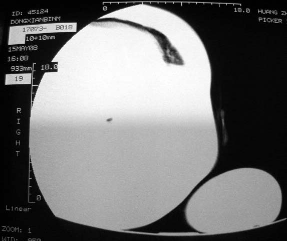

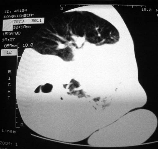

董某,57岁,发热1月,曾抗炎治疗,因严重驼背,不能做检查。一周前胸透见左侧液胸,化验wbc:27.8×109/l.n86.5%,连续7天穿刺每次均能抽出黄色浑浊脓性液体300多毫升,发热退。
左侧脓胸?今天勉强做了ct,请大家看看还有什么吗?图是在ct机屏幕上照的。想做切开引流,顾忌残疾、严重胸廓畸形

少量气体是穿刺冲洗中进气造成的。
作者: 358450m    时间: 2008-5-16 05:36
左侧脓胸
作者: xulianj    时间: 2008-5-16 05:42
支持左侧脓胸。
作者: 杀毒软件    时间: 2008-5-16 05:44
结合病史及实验室检查支持包裹性脓胸考虑
作者: panyishengct    时间: 2008-5-16 05:50
结合病史及实验室检查支持包裹性脓胸考虑
作者: zjzjr    时间: 2008-5-16 06:35
支持左侧脓胸。
作者: 卜一    时间: 2008-5-16 12:29
支持:左侧脓胸。
作者: yangyudong333    时间: 2008-5-16 13:55
支持:左侧包裹性脓胸
作者: zxczxc    时间: 2008-5-16 15:46
左侧包裹性积液。难。
作者: dyqct    时间: 2008-5-16 16:41
支持:左侧包裹性脓胸。

作者: 形影不离    时间: 2008-5-16 18:42
支持:左侧包裹性脓胸。

作者: 拾荒者    时间: 2008-5-17 05:06
结合临床考虑左侧包裹性脓胸。
作者: jinguoji    时间: 2008-5-18 06:58
支持左侧包裹性脓胸。

作者: liuzheng_9326    时间: 2009-4-13 06:42
抗生素治疗加胸腔冲洗治疗,患者仍健在,更支持脓胸。
作者: gule    时间: 2009-4-13 07:42
左侧包裹性脓胸
作者: chinanyd    时间: 2009-4-13 15:25
支持,难道楼主所在的医院ct机没有图像旋转功能吗,这样看起来很费劲,难为楼主了,佩服佩服
