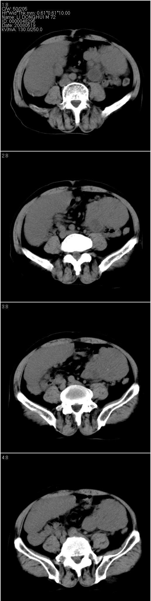

男性,72。腹痛、腹胀、发现腹部肿块2月余,无明显其他不适。

作者: 余辉    时间: 2008-5-19 17:47
无头无尾啊,不知有没有便血征
作者: zyyzzy    时间: 2008-5-19 18:09
建议肠道准备并上传全部图片
作者: 快乐流星    时间: 2008-5-19 18:59
资料不全面
作者: 宇宙CT    时间: 2008-5-19 19:21
无头无尾啊,不知有没有便血征
作者: zxczxc    时间: 2008-5-19 19:37
标题: 回复:男性,72。腹痛、腹胀、发现腹部肿块2月余。
以下是引用快乐流星在2008-5-19 10:59:00的发言:[br]资料不全面[br]
作者: 37度    时间: 2008-5-19 21:05
是啊
作者: zjzjr    时间: 2008-5-19 22:34
是占位还是肠内容物.
作者: zsl6918    时间: 2008-5-19 22:38
无头无尾无强化。完善病例后再讨论吧。

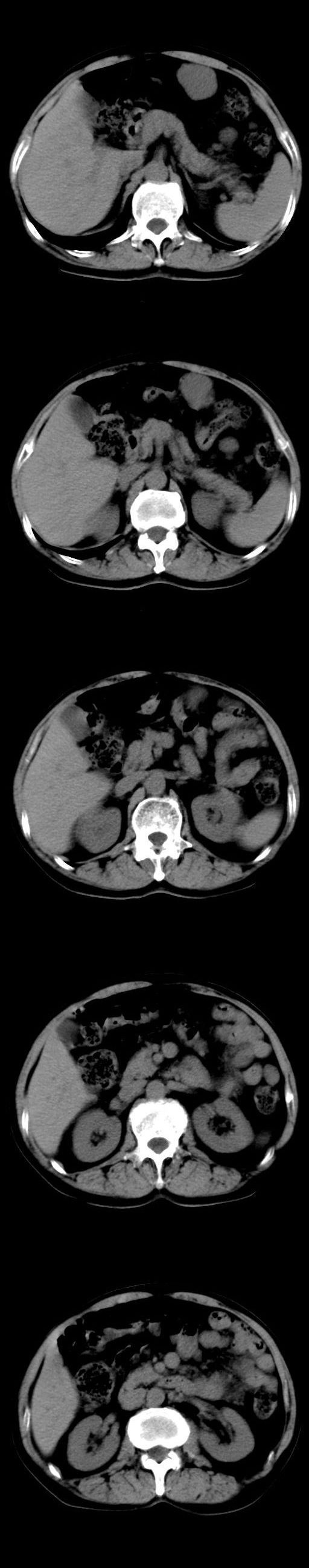

最下边一组图片是上腹部的平扫片子。
