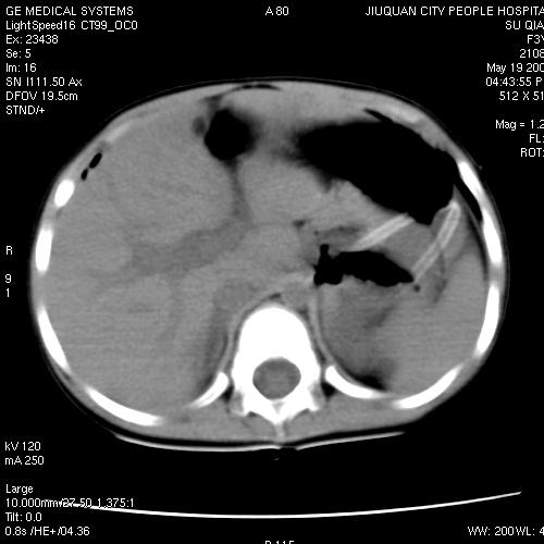

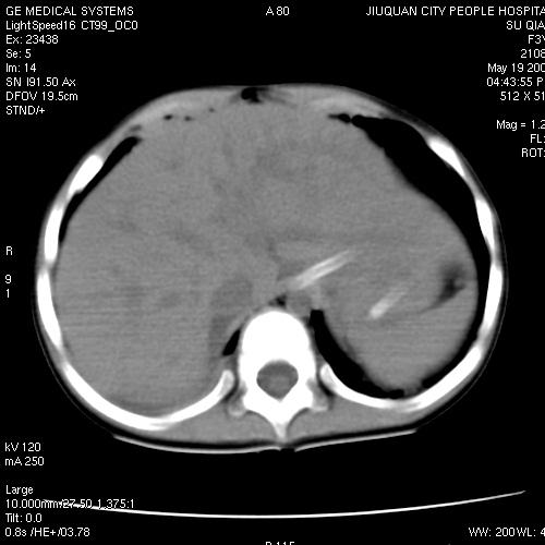

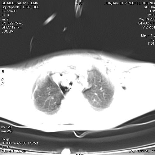

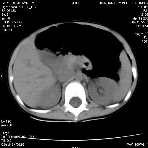

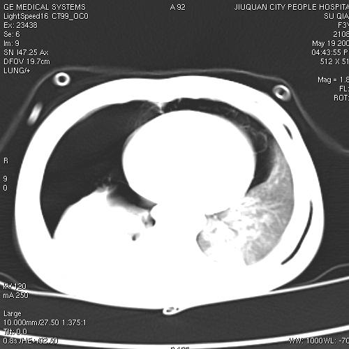

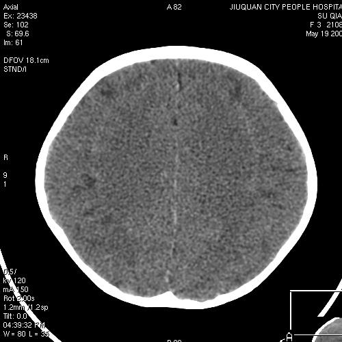

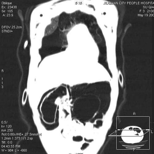

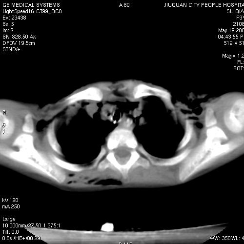

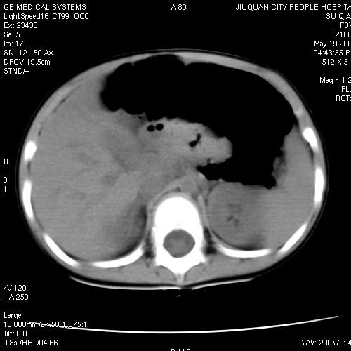

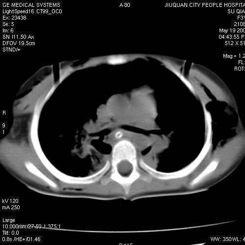

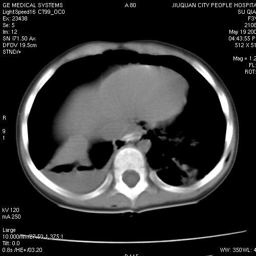

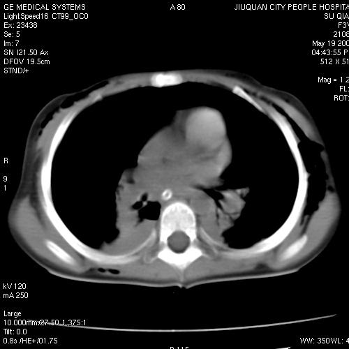

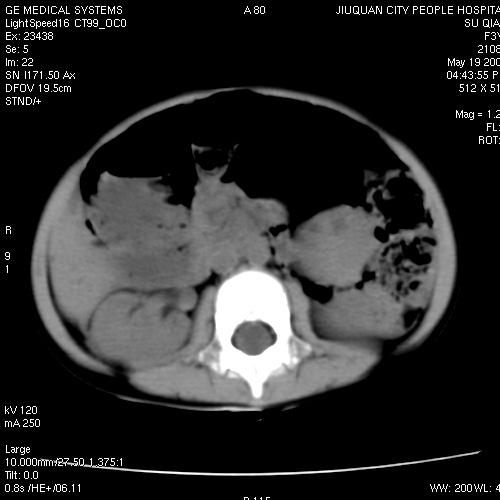

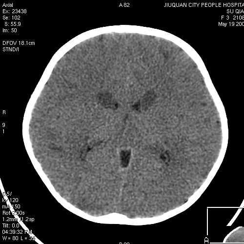

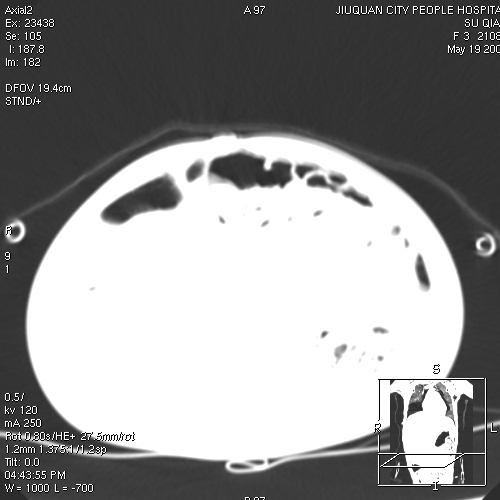

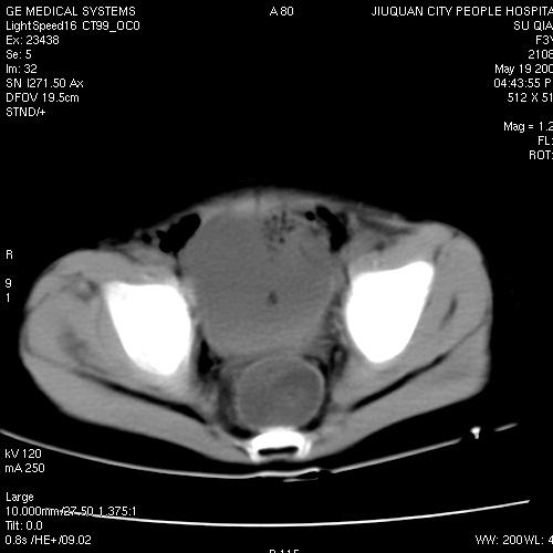

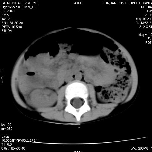

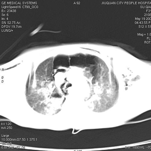

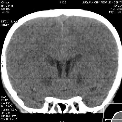

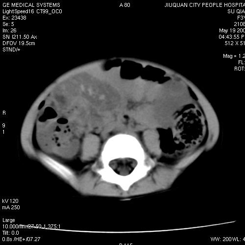

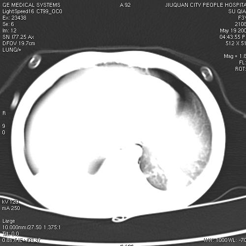

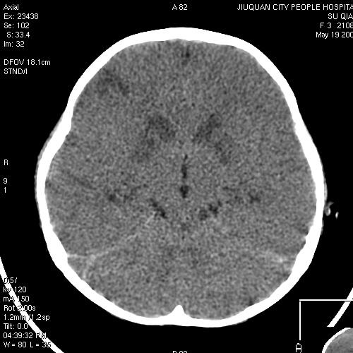

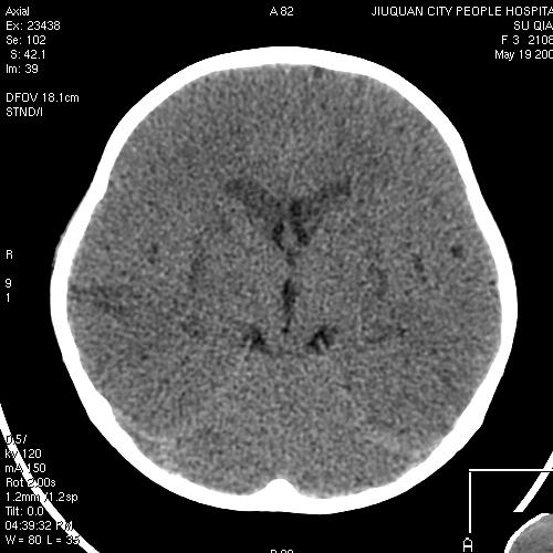

患儿3岁,病史:感冒发热3天,到社区门诊看病开药,19日患儿全天自感腹胀,下午仅食用稀饭,晚上8点食用药物后(白色粉面状)出现抽搐症状,患儿发病中咳嗽、咳痰、发热、乏力。无其它不适。发病前有剧烈咳嗽,发病后送入我院急救中心,患儿心跳已停,经过抢救后,患儿心跳恢复,现在icu病房,无自主呼吸。今天上午做了头、胸、腹ct平扫。
    头颅病变我们考虑病毒性脑炎并缺氧性脑病,中毒性脑病不排除。但是患儿的气胸及气腹现在不好解释。请大家看一下,讨论一下,谢谢~~~~!!!

有难度。另还有右侧胸腔积液。

我觉得缺氧性脑病是可以肯定的,双侧尾状核头密度减低,但是我觉得病史一定要问清楚,气腹、皮下气肿是怎样造成的,没有外伤?

考虑先是肠道某种病变引起肠管破裂,后因剧烈咳嗽引起肺气泡或支气管破裂形成张力性气胸.胸腹部用一元论不好解释.

低血氧性脑梗塞;医源性气胸/气腹可能。密切随诊。

考虑气管破裂并纵隔气肿,气胸,皮下气肿,腹腔游离气体考虑纵隔气肿通过纵隔孔道进入腹腔可能.
作者: pujunzhi    时间: 2008-5-21 05:33
患儿右上叶支气管后壁有缺口(image 6纵隔窗)与其后的气泡影相同,结合患儿有剧烈的咳嗽,考虑为支气管胸膜瘘,液气胸形成。右侧气胸以下部和心包周围为主,量大时,气体通过侧、后肋膈角潜在间隙进入腹腔,引起气腹。双下肺有感染,大脑基底节区对称性低密度,侧脑室前角旁低密度,考虑缺氧性改变。以上愚见供参考。

颅内可见多发结节状低密度影,考虑感染性病变.双下肺感染,双侧气胸闭式引流术后改变.腹腔少量积气支持楼上意见.
气胸,气腹,有皮下积气,看看薄层骨窗吧,排除骨折。

考虑:1、缺血缺氧性脑病;
      2、双侧气胸、纵隔气肿;
      3、腹腔积气(典型的双壁征);
      4、胸壁及腹壁软组织内气肿。
剧烈咳嗽是造成积气的罪愧祸首:肺泡破裂——间质性肺气肿——纵隔、胸腔——膈肌裂孔——腹腔。
自纵隔进入胸腹壁软组织。
