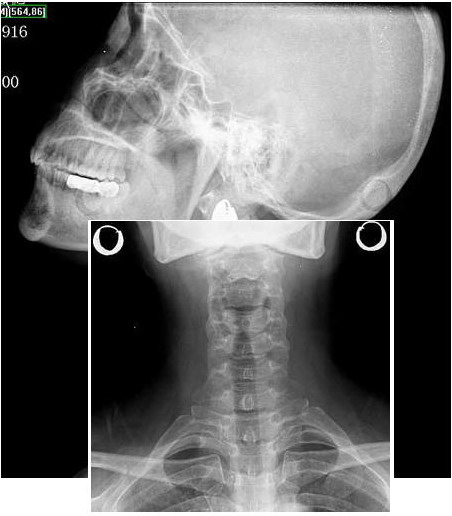

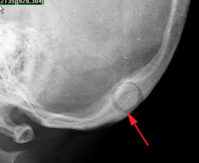

女,32岁,颈部不适,摄颈椎片发现,请分析箭头所指部分。

有意思的伪影,是人为造成的——1张ip板反复投照。
这lz不地道,只打一个箭头。咯咯

以下是引用扬仪在2008-5-21 0:10:00的发言:[br]有意思的伪影,是人为造成的——1张ip板反复投照。[br][br]这lz不地道,只打一个箭头。咯咯[br]
两处影像类似,考虑为伪影,但不知怎么形成的。

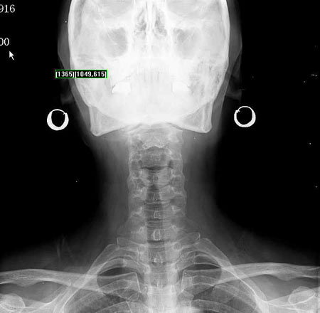

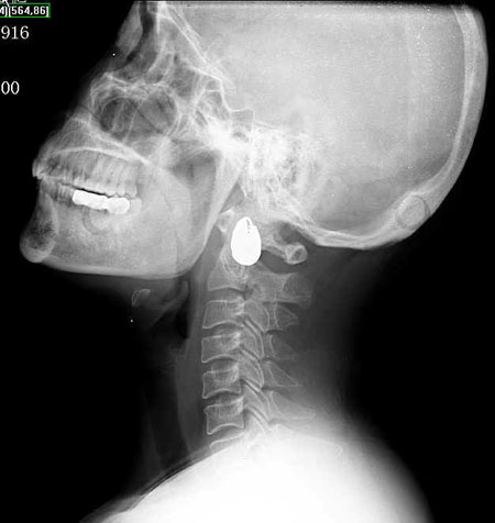

耳环伪影(可能因素为:同一张ip板先摄颈椎正位,经处理后再摄颈椎侧位,正位信息(耳环潜影)未完全抹消,而在侧位上显示。)

正位片上的耳环影

我发贴的目的是想提醒大家,以后遇见这样的情况不要误认为是病变,开始我们发报告的大夫以为是病变了,因为正重叠在枕粗隆处,局部有骨质膨大的假象,但仔细辨认,发现局部除了重叠影像外,骨质结构没有任何改变,另外前面还有一个,就不可能是病变了。
    就如随光逐影、黑白光影所分析,是耳环的影像所致,我们机器虽然不是ip板,但道理是一样的,我们用的是非晶硒dr探测器,非晶硒探测板每照完一张图片会自动擦除,然后照下一张,或许因为当时病人多,机器温度高、也或许因为当时两次曝光间隔时间太短(我查看过,是间隔1分钟)、也或许因为耳环的密度太高......反正是探测板没及时擦除干净遗留在后面图片上了。
