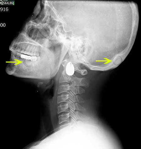

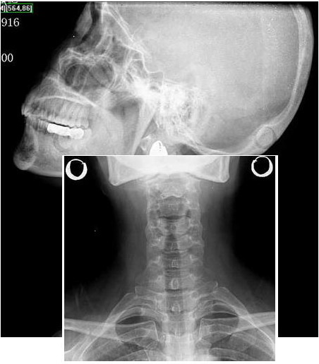

就如杨仪、随光逐影、黑白光影所分析,是耳环的影像所致,我们机器虽然不是ip板,但道理是一样的,我们用的是非晶硒dr探测器,非晶硒探测板每照完一张图片会自动擦除,然后照下一张,或许因为当时病人多,机器温度高、也或许因为当时两次曝光间隔时间太短(我查看过,是间隔1分钟)、也或许因为耳环的密度太高......反正是探测板没及时擦除干净遗留在后面图片上了。
