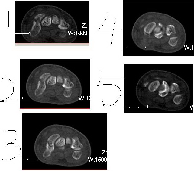

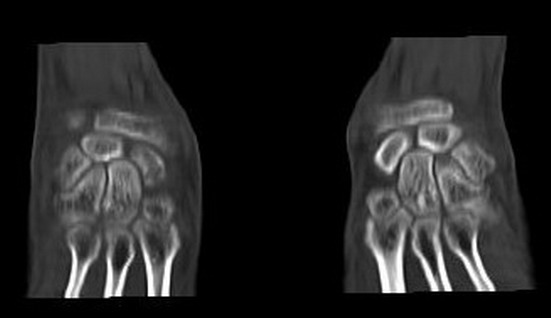

下图右边那块骨头是手舟状骨吗?      (右边细长那块)
如果是舟状骨,图中显示骨折线愈合还是骨不连接?
(原舟状骨骨折,固定三个月)

作者: 358450m    时间: 2008-5-27 21:44
请结合平片右边细长显示骨折线愈合不完全

考虑是手舟骨,骨折线模糊,考虑不完全愈合,如果是骨不连,骨折线应该更加清晰才是。
作者: ZHANGZHONGSHOU    时间: 2008-5-28 04:06
舟状骨骨折愈合时间往往延长,不要轻易诊断,请注意复查。

如果骨折愈合时间延长,需要继续外固定,但是患者腕诸骨严重骨质疏松,又不应该继续外固定,这应该怎样做好呢?

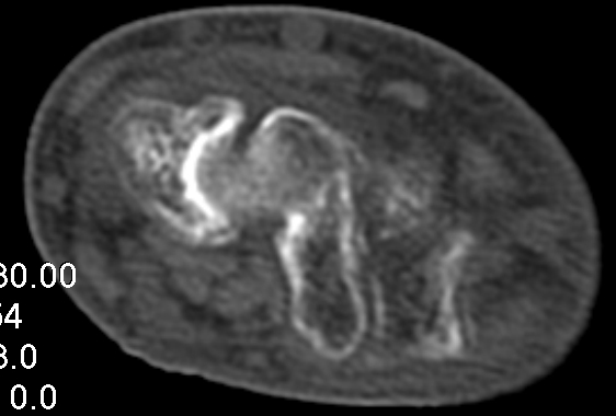

作者: ningge012    时间: 2008-5-29 04:12
标题: 回复:ct13693:这个ct片怎样看?
平片没什么用,骨折线的位置在平片上完全看不到的
作者: ningge012    时间: 2008-5-29 04:18
这张是刚发现骨折时的平片和发现骨折的图片
