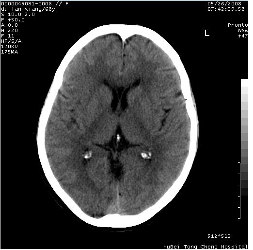

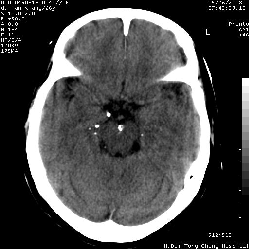

患者 女,68岁。间断性头痛、头昏数年,加重1周,伴呕吐。pe:bp 140/90mmhg。
临床诊断:头痛原因待查。
颅脑ct轴位平扫(层厚、层距均为10mm),图像如下:
追问病史:患者自述1989年曾作过脊髓碘油造影。

作者: panyishengct    时间: 2008-5-28 07:26
碘油沉积
作者: yangyudong333    时间: 2008-5-28 14:05
没见过,各大家学习
作者: zsl6918    时间: 2008-5-28 14:44
根据分布与走行符合碘油沉积。
作者: 358450m    时间: 2008-5-28 16:01

作者: 深泽交通    时间: 2008-5-28 17:19
碘油陈积征;动脉影化性脑白质病
作者: LIAOQIANG    时间: 2008-5-28 18:10
结合病史考虑碘油沉积。

作者: 黑白光影    时间: 2008-5-28 20:58
支持碘油沉积改变。
患者脊髓碘油造影造影史将至二十年了,颅内多处小点状致密影,结合造影史可认为为碘油沉积改变。异物性肉芽肿(碘性肉芽肿)不排除。

作者: 拾荒者    时间: 2008-5-29 04:27
谢谢!结合病史支持碘油沉积。
作者: xulianj    时间: 2008-5-29 05:00
结合病史考虑碘油沉积。
作者: 光影★小胖    时间: 2008-5-29 15:42
标题: 回复:ct13703:脊髓造影术后改变:碘油沉积?
以下是引用黑白光影在2008-5-28 12:58:00的发言:[br]支持碘油沉积改变。[br]患者脊髓碘油造影造影史将至二十年了,颅内多处小点状致密影,结合造影史可认为为碘油沉积改变。异物性肉芽肿(碘性肉芽肿)不排除。
支持,碘肉芽肿不排除!

作者: dr.yang    时间: 2011-7-25 00:10
谢谢!结合病史支持碘油沉积。
作者: 宁静志远    时间: 2011-7-25 23:22
支持异物性肉芽肿。
