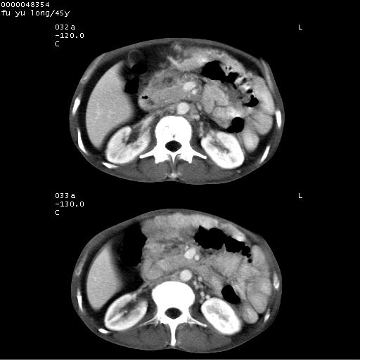

患者 男,45岁。剑突下疼痛,纳差,进行性消瘦2月余,伴频繁呕吐。既往有呕血及黑便史;曾行胃镜检查,结果已遗失。pe:剑突下压痛,中腹部呈“板状”,腹水征阳性。
临床诊断:1)胃、十二指肠溃疡。2)胃癌?
上中部腹部ct轴位平扫+增强扫描(层厚10mm,螺距1.0,重建间隔10mm),图像如下:

作者: 医影拾贝    时间: 2008-5-30 10:38
气肿性胃炎、胃十二指肠溃疡、腹膜炎,考虑穿孔可能性较大

作者: lkc8963    时间: 2008-5-30 16:44
胃窦癌伴网膜(胃结肠韧带)/腹膜及腹膜后淋巴结转移.

作者: 快乐流星    时间: 2008-5-30 18:00
作者: zhangkai    时间: 2008-5-30 18:50
考虑胃窦部占位,建议胃镜检查。
作者: zjzjr    时间: 2008-5-30 19:22

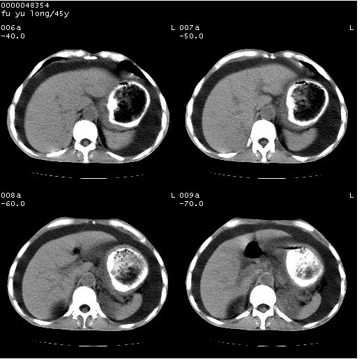

作者: zsl6918    时间: 2008-5-30 19:49
胃癌(胃底贲门及胃窦部均可见病变)大网膜转移
作者: qian    时间: 2008-5-30 20:04
可惜胃没喝饱,胃窦部病变不好说。

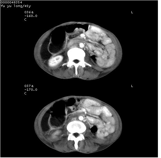

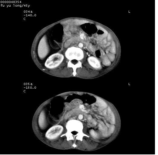

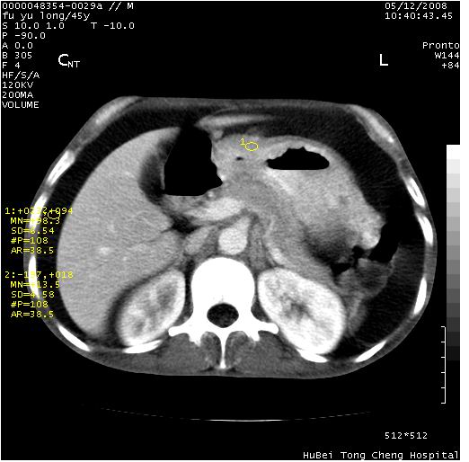

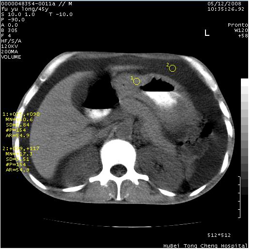

作者: 拾荒者    时间: 2008-6-1 04:36
胃底部低密度充缺,不知ct值如何?胃窦部壁不规则增厚,腹腔内大量积液,下腔静脉显示不清,左侧肾前多发血管影(侧枝血管)?考虑胃窦癌,腹水原因待查,下腔静脉梗阻?
作者: dr.yang    时间: 2011-12-8 23:00
胃窦癌伴网膜(胃结肠韧带)/腹膜及腹膜后淋巴结转移. 腹水
