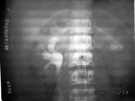

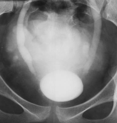

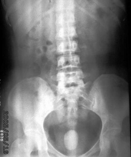

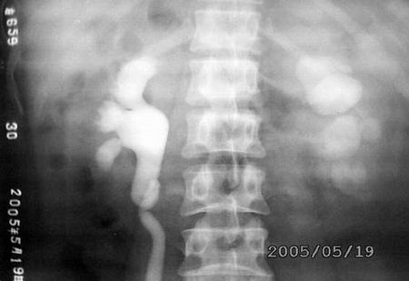

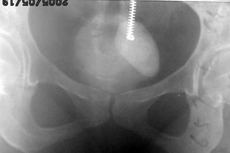

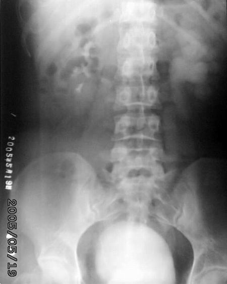

女性21岁,以往晚上尿多,常有膀胱刺激症状,小便可感,可控。
kub:膀胱巨大结石,可活动,双输尿管扩张,左侧显著,右肾盏杯口状影存在,左肾盏杵状,囊状,肾盂扩张。双侧输尿管下端未见梗塞阻(b超见造影影通过畅)
请分析:如何诊断为佳?  说明形成机理,及鉴别诊断。
kub:
7分钟:
30分钟:
50分钟:
60分钟:
90分钟:

1、双侧输尿管扩张是事实,以左侧为著。
2、双输尿管未见阻塞、狭窄,也是事实。理由:
1)、造影剂顺利达膀胱。右侧扩张的输尿管、肾盂90分钟时没造影剂。
2)透视下及b超均见造影剂顺达膀胱,而且下段的输尿管是扩张的而不是狭窄的。(这无法上传,但我已说明)
3、右输尿管扩张而右肾盏杯口状影存在,这也是可见的。
4、膀胱结石,能活动的结石,这也是肯定的。
按右肾盏的形态,不应诊断右肾积水。双侧输尿管扩张似应考虑同样原因造成。还有膀胱结石的形成可来自上部泌尿道,但也常见来自膀胱内,是膀胱慢性炎症、神经性膀胱、膀胱张力低下或膀胱内异物的结果。
再,就是膀胱巨大结石堵住出口是容易的,而堵塞入口是不容易的。
故:不考虑双输尿管的扩张是由于膀胱结石堵输尿管口造成。
    而考虑:膀胱输尿管返流造成。(分原发和继发二种)
        原发:最常见原因是膀胱输尿管交界处发育异常,包括输尿管口太大,              粘膜下输尿管纵行肌纤维缺乏,粘膜下输尿管太短或太宽。
        继发:继发于膀胱出口或尿道梗阻以及神经经元性膀胱。( 从病史及膀              胱影像不支持神经元性膀胱)
请指教.....
