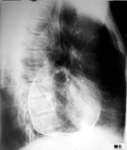

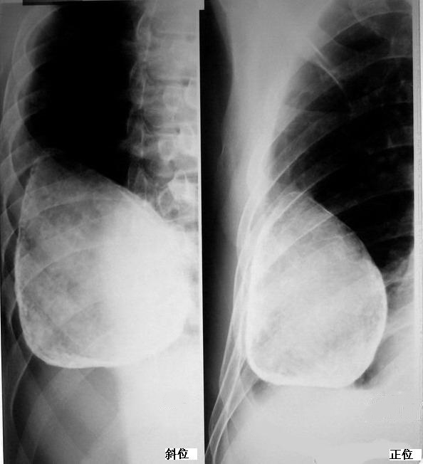

男,48岁。无症状,体检发现右胸病变。主诉:十多年前患有右侧胸水,住院一周,抽液两次,出院后服药半个月病愈。
我们考虑为脓胸包裹性钙化。请参阅《胸部颈面部ct》周康荣主编,第一版165页图片。注:图片来自东莞某镇医院普通x光片,由数码相机翻拍,所以质量欠佳。只有这两张,其它患者带走了。

根据病史及影像表现支持包裹性胸腔积液并钙化,如果有ct检查看一下病变内部的情况会更好

支持包裹性胸腔积液并钙化.

右侧包裹性胸腔积液并钙化。

考虑右侧包裹性胸腔积液并钙化。

支持右侧包裹性胸腔积液并钙化,但不除外其他,如包虫

支持包裹性胸腔积液并钙化.

支持包裹性胸腔积液胸膜肥厚钙化。
