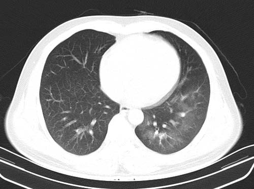

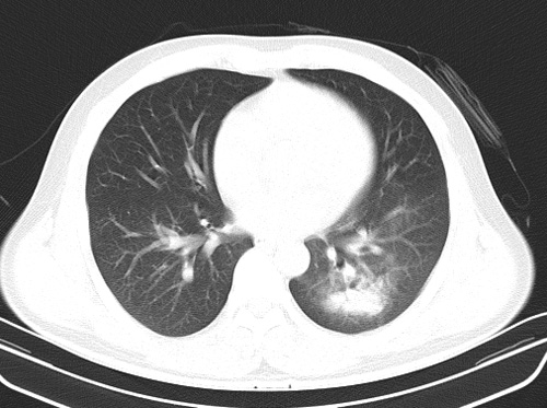

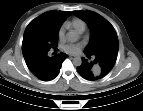

作者: chenni    时间: 2008-6-4 04:16
左肺下叶实体性病灶似与血管相连,周围见云雾样淡薄渗出影,可疑似为:血管瘤并肺出血;不除外为肺隔离征,做增强扫描就好了,现在看谁的猜功好。既然结果出乎意料,那肺癌或炎性假瘤就没新奇了。

左肺下叶实体性病灶似与血管相连,周围见云雾样淡薄渗出影,可疑似为:血管瘤并肺出血;不除外为肺隔离征 建议强化

作者: zjzjr    时间: 2008-6-4 05:05
右肺下叶可见结节影,其内可见支气管穿过影(说明显病灶比较软,)周围可见磨玻璃样改变,考虑感染性病变,结核.

作者: pujunzhi    时间: 2008-6-4 06:13

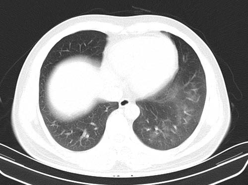

左下肺实性结节病变,病变内可见支气管气相,灶周可见毛玻璃影,内侧缘与血管相连。可考虑肺动静脉畸形、支气管肺泡癌、淋巴瘤、炎症等。建议增强扫描。

作者: zhangnianqiu_20    时间: 2008-6-4 06:29
考虑动静脉瘘,建议增强,肺癌待排!

炎性病变,结核可能性大。不除外新隐球菌感染。

作者: 长城干红    时间: 2008-6-4 16:53
并非出乎我们的意外,而是出乎临床医生们的意外,在大医院也是意见一致,切了。可还是常见病,患者为乡医,没做手术,在家里抗炎治疗一周后复查,胸透正常,ct:胸部正常。看来还是炎性改变,这就要求我们发现问题时先从最常见的疾病考虑,毕竟,罕见病还是不常见的。不好意思,忽悠了大家一下,还是有少数战友们能保持清醒的头脑,致敬!
作者: ZHANGZHONGSHOU    时间: 2008-6-4 17:55
分析:就其影像表现还是符合左下肺炎,其内可见走形自然的充气支气管征,一句无症状病史,导致大家误诊。

左下肺炎症,实变期,支气管气像

炎性假瘤吧,见空气支气管征
