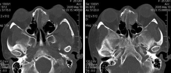

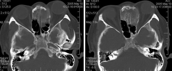

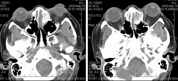

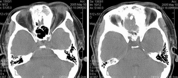

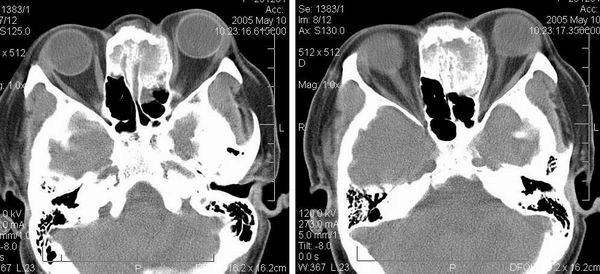

患女60,左眼球凸出一年。
[本贴已被 jiajie 于 2005-5-22 18:33:38 修改过]
作者: whli    时间: 2005-5-22 19:34
中心ct值120hu
作者: whli    时间: 2005-5-22 22:17
第一次上传图像,请大家不要见笑!
作者: yuanfang_22    时间: 2005-5-22 23:02
标题: 1
筛窦内见软组织密度填充影,侵袭周围骨质。
意见:炎性肉芽肿性病变,不排除恶变可能。
因为病人年龄较大,故学生不优先考虑原发去鼻腔内的恶性肿瘤。
还请各位老师指正。

作者: 幽谷流泉    时间: 2005-5-23 00:02
筛窦软骨瘤或骨纤维增殖症。
作者: caihe    时间: 2005-5-23 00:29
标题: 1
前组筛窦见软组织密度填充,向左侧推移,骨质呈轻度膨胀改变,其筛窦左眼眶内侧壁骨质有骨嵴,膨胀骨有磨玻璃改变,左眼内直肌、左眼球推移,无侵鉵改变。考虑:骨纤维异常增生症。

作者: boshaoye    时间: 2005-5-23 02:16
基本同意楼上诊断!
不过副鼻窦区血管瘤应该排除下
作者: ycbabc    时间: 2005-5-23 02:54
筛窦骨瘤
作者: 王维浦    时间: 2005-5-23 06:19
筛窦内软组织填充,其内见明显成骨,窦壁骨质膨胀无明显破坏,考虑:骨化性纤维瘤。
作者: jiangjing    时间: 2005-5-23 07:38
标题: 1
前组筛窦及额窦见不均匀密度增高影填充,高密度影ct为120hu,,骨质呈轻度膨胀改变,部分类磨玻璃样显示,,左眼内直肌、左眼球受推压移,无骨侵鉵改变。考虑:骨化性纤维瘤或骨纤维异常增生症。脑膜瘤待排。
[本贴已被 jiajie 于 2005-5-23 6:51:47 修改过]
作者: hejie    时间: 2005-5-24 05:23
标题: 1
筛窦见骨化样密度影,窦骨受压稍膨胀,有破坏.吸收,鼻道有软组织影.肿瘤起源于骨质:1骨瘤以额窦多见2纤维瘤多在鼻甲.鼻中隔和鼻底部3骨化性纤维瘤多见于筛窦3骨纤维异常增殖症多在面颊部.考虑骨化性纤维瘤.

作者: 寻芳者    时间: 2005-5-24 05:43

作者: joybells    时间: 2005-5-24 07:27
标题: 1
筛窦见骨化样密度影,无明显包膜,病灶呈膨胀性生长,较广泛,未见骨质破坏。其密度似呈毛玻璃状,首先考虑骨纤。
dd:
1.骨化性纤维瘤,多发生于青少年,具有完整包膜。
2.骨软骨瘤,好发于20~30岁,男性多见,邻近骨质有吸收。
3.其他,如脑膜瘤、骨巨细胞瘤少见。
[本贴已被 jiajie 于 2005-5-24 18:27:24 修改过]
作者: jiajie    时间: 2005-5-25 01:41
双侧前组筛小房区椭圆形高密度肿块,边缘清楚,有骨包壳,肿块内见斑块状钙化灶和低密度影混杂,呈膨胀性改变。向左眼眶扩展,左眼球明显受压突出。
考虑筛小房骨化纤维瘤。
鉴别:1)  软骨瘤,好发于20~30青年人;2)  骨纤维异常增殖症,此病为自限性骨病,病变主要在骨髓质内广泛增殖扩展。多见于青年。
