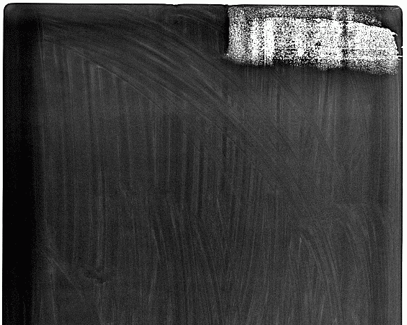

cr的tp板突发性出现曝光后高密度影伪影;用无水乙醇清理后;更出现画脸.请问各位有啥办法?

此ip板完逑啦!全是擦拭过的痕迹。
有没有在盒中放反呀?[emb12]

被胶布粘了的。
作者: huqi8888    时间: 2008-6-9 16:19
张老师:有什么好的办法解决吗?
谢谢你!!
作者: lsf56    时间: 2008-6-9 20:04
不可以用纱布擦,只能用脱脂棉粘液体肥皂,而后粘清水清洗,再用棉花擦干,晾干即可。

以下是引用lsf56在2008-6-9 12:04:00的发言:[br]不可以用纱布擦,只能用脱脂棉粘液体肥皂,而后粘清水清洗,再用棉花擦干,晾干即可。
可以试试。
