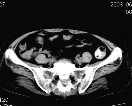

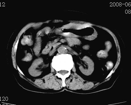

近两天血性大便,血色素4克,失血性休克

此病人未喝造影剂
作者: dyqct    时间: 2008-6-9 04:46
肠道准备不好,无法做出明确诊断。

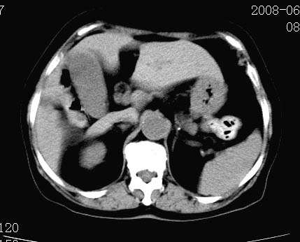

作者: zsl6918    时间: 2008-6-9 05:09
建议上消化道或胃镜检查,考虑胃癌!
作者: 312nanyang    时间: 2008-6-9 05:13
胃体胃壁广泛增厚,胃腔体积小,呈管状,考虑皮革胃。另肝周似有少量积液
作者: ydx_74    时间: 2008-6-9 05:46
有时没有喝造影剂,但是食物是高密度也有可能。一次有个上消化道出血病人检查没有喝造影剂,胃肠里密度很高,我们同事唐突报了个胃肠里大量出血,胃镜及胃肠减压均未见明显出血。

作者: lrj    时间: 2008-6-9 07:31
为什么不肠道准备呢
作者: w_jianhua    时间: 2008-6-9 10:14
做胃镜吧,现在的片子看1.贫血2.少量腹水,3.脾梗塞可能
作者: yangyudong333    时间: 2008-6-9 14:02
胃壁弥漫性增厚,做胃镜吧,
作者: 正峰    时间: 2008-6-9 15:13
我也猜一下 根据提供的病人症状做ct是不合适的,ct诊断说明不了问题,只能乱猜。上消化道造影或胃镜是病人的适应检查。
作者: jiangjing    时间: 2008-6-9 17:12
所见结肠区未见明显病变显示,胃部及脾脏病变建议增强检查

作者: 宇宙CT    时间: 2008-6-9 18:58
作者: 泪洒红尘    时间: 2008-6-9 19:34
胃腔在没有造影剂的充分充盈情况下,胃壁的广泛增厚亦可属于正常;如果硬说是胃癌,有点过份.
作者: zhsm_1979    时间: 2008-6-9 22:59
支持胃癌,少量腹水,肝右叶前段低密度影不知道强化情况怎么样,会不会是转移呢?

作者: 杀毒软件    时间: 2008-6-10 02:42
胃壁弥漫性增厚,做胃镜吧
作者: xulianj    时间: 2008-6-10 03:09
建议上消化道或胃镜检查,考虑胃癌可能!
作者: 拾荒者    时间: 2008-6-10 03:38
贫血改变(腹主动脉及心室腔内密度减低,室间隔相对高密度),胃肠道没有充盈的情况下,有否增厚不好确定),建议结合胃镜或结肠镜检。
