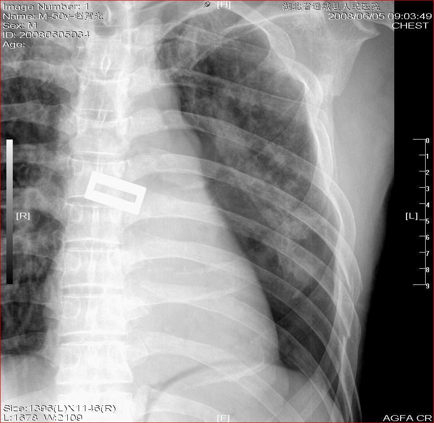

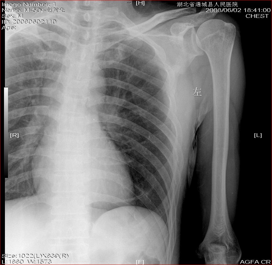

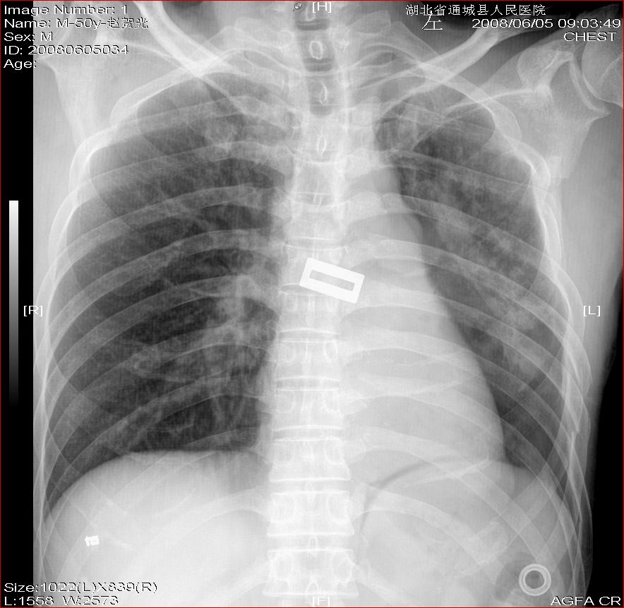

男 50岁  左胸外伤
六月二日第一片(左侧胸廓多发性肋骨骨折 肩胛骨骨折)
六月五日第二片复查(卧位)  骨折同前  见左侧气胸,肺组织斑片状影 压缩并向外上移位
问:有无左支气管断裂改变?本平片能否考虑该诊断?

1、本人觉得不考虑支气管断裂(平片不好确定),考虑肋骨骨折刺伤胸膜所致气胸。2、左肺片状影考虑创伤性湿肺。

左侧主支气管上缘扭曲(图示),另外左侧少量纵隔气肿,故考虑左侧主支气管断裂,建议ct薄层扫描重建。

支气管断裂,有完全断裂,和裂而不断之别。
完全断裂平面有一定的征象提示:
1。”截断征”,高仟伏摄影易发现。
2。“肺下垂征”,立位摄片不张肺收缩于下肺野。
3。间接征象:“颈深部气肿征”,颈部皮下气肿,纵隔气肿;钡骨第1~3肋骨骨折能引起气管断裂的机率大。
4。陈旧性支气管断裂可出现一侧性肺不张。
另:临床若闭式收流效果不佳,或突然膨张的肺又被缩,病情突然加重,也要提示气管断裂的可能。
本例患者,没上述直接征象,无气管断裂。另纵隔气肿则不除外气管破裂,当然气胸压力大,壁胸膜破了,气体也能进入纵隔。

气胸不应局限在左下部,可提示,建议ct.

x线如表现:气管支气管气柱中断,肺不张,肺下垂征,纵隔及皮下气肿、气胸或液气胸;ct检查能显示气管支气管管壁的缺陷,管腔狭窄、堵塞、移位或成角畸形.结论:应用x线平片和ct检查,对外伤性支气管断裂的早期诊断有价值.
暂支持2楼考虑

六月二日第一片,即有气胸。
