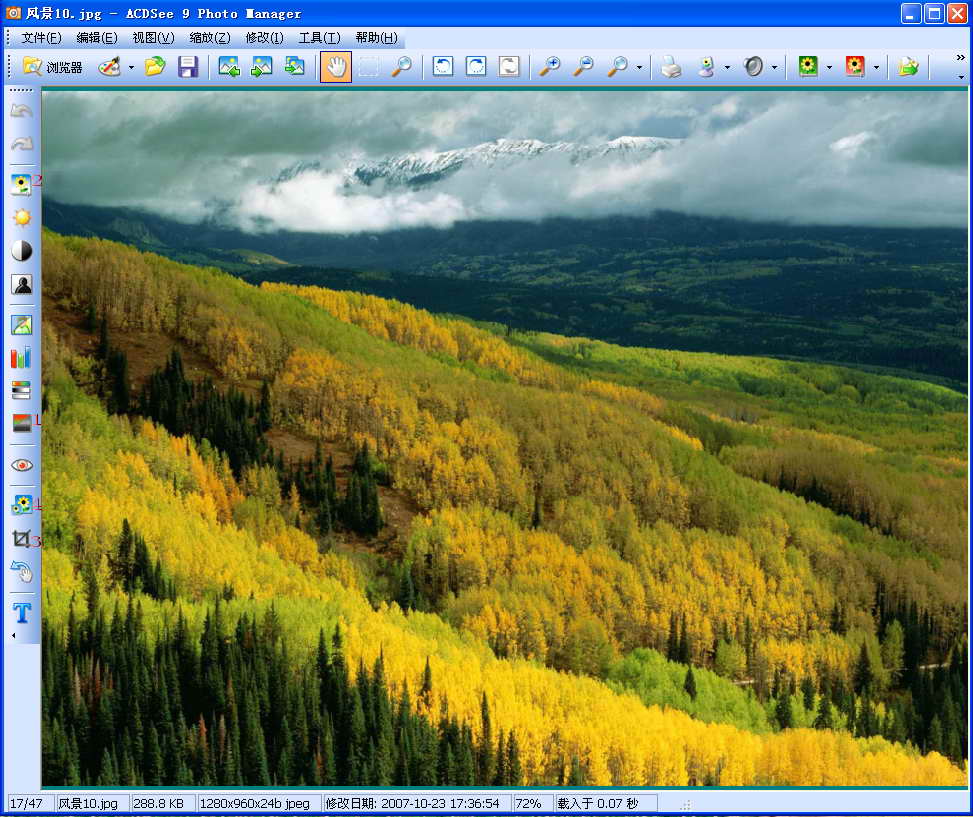

一,单个图片的处理(简介)
双击图片或右击图片选择用acdsee打开,如下图所示,左边一列都是快速工具栏。
1.若是数码相机或手机翻拍的照片,点击“灰度”转为黑白照片。
2.点击“自动曝光”或用手动调节亮度对比度。
3.裁剪合适大小。

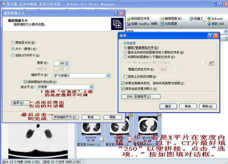

4.调节图片的像素大小。
(这点很重要,每幅图片的宽度必须在512之内,高度不限。否则下载的网页,只能看到图片的一部分.给别人带来极大的不便。自定义头像宽度必须200之内或更小,否则左框扩得太大,右框挤得太小,同样图片看不到全部。喧宾夺主。今天我的图片例外,因为我试过,太小了看不清字体)
img]/upload/forum/2008/06/0921053361105.jpg[/img]
5.转换格式:点击“修正”-“转换文件格式”可将图片转变为其它格式。如jpeg、gif.
6.其它,添加文本等,自己一看便知。也可在“图画”中进行.

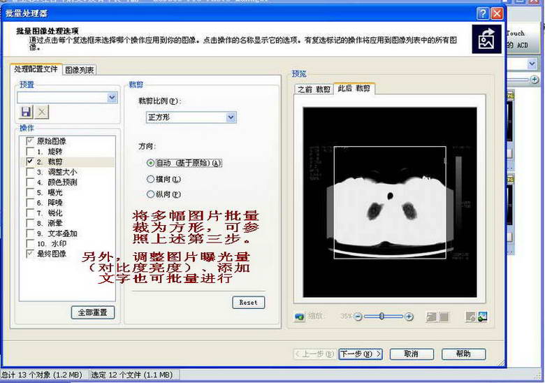

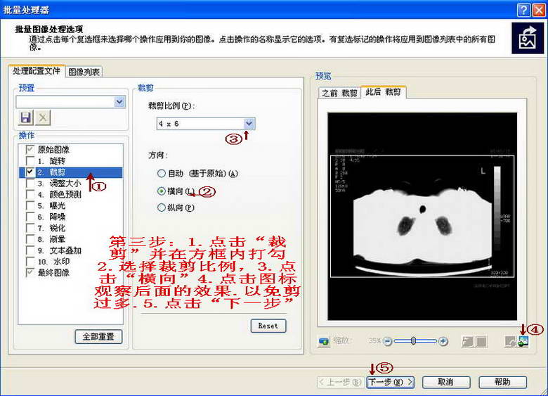

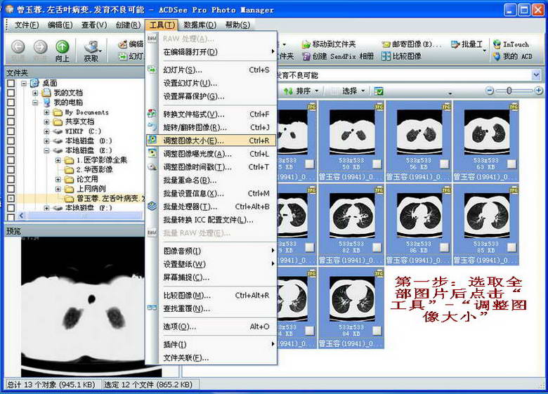

二、批量处理图片
1.批量裁剪图像
2.批量改变图像大小.不同的大小,可以调成一样规格。

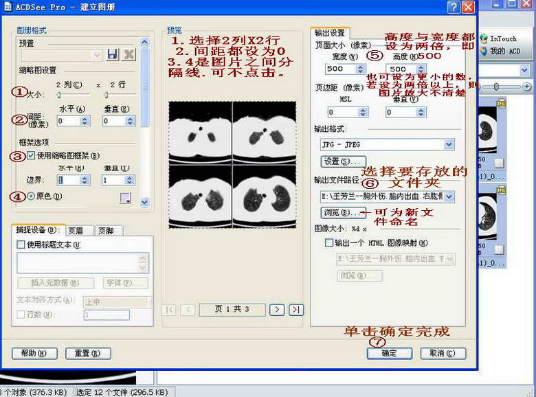

3.快速拼接图片。事先将图片调成同样大小(即上一步操作)
4.其它:转换图片格式,翻转图片,调节亮度对比度等,都可以批量处理。朋友们自己去探索。[
