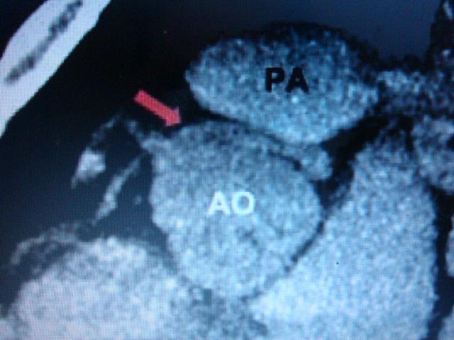

图1显示一个41岁有着劳力性胸痛而被怀疑有冠脉解剖异常的病人。不能接受β受体阻滞剂,他在冠脉cta扫描时的心率是94bmp。扫描结果显示一个不正常的左冠状动脉发自右冠瓣,并从主动脉与肺动脉间通过。这幅图像尽管不怎么漂亮,已经完全满足诊断需要了,它证明这是一个需要外科纠正的解剖异常。
